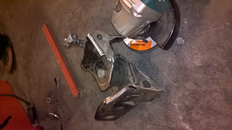

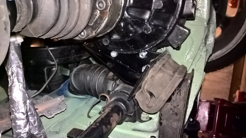

Voorste motorsteun gemaakt en de achterste baksteun zit erop, dus het blok ligt nu mooi vast.

Voorste motorsteun
Achterste baksteun

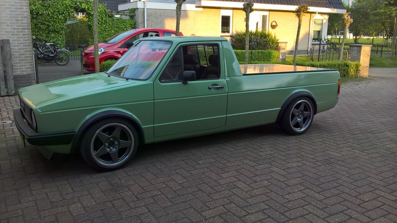

De eerste rijervaring zit er op, moet zeggen dat ik best wel onder de indruk ben van het vermogen van de V6.
Nu moet het gaspedaal ook nog wel ff wennen, wat anders reageert dan dan eentje met kabel.

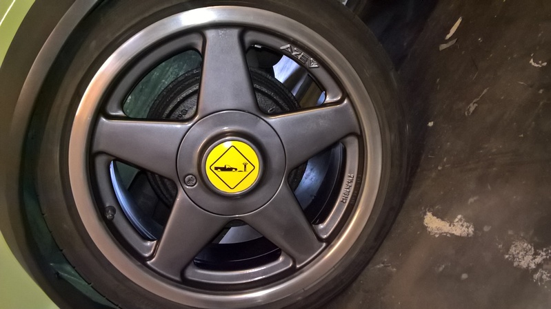

Afgelopen weekend de velgen in de kleur gespoten, jammer genoeg geen kleur genoeg meer voor alle naafkapjes te spuiten.
Komende week de laatste loodjes zoals, ruitenwissers, dash dicht bouwen, audio weer aansluiten etc.
En hopen op een lange mooie zomer.
Altijd handig de pakjes kaarten van de A C Tion
De velgen nog lekker even een eigen tintje gegeven,
