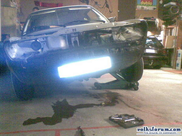

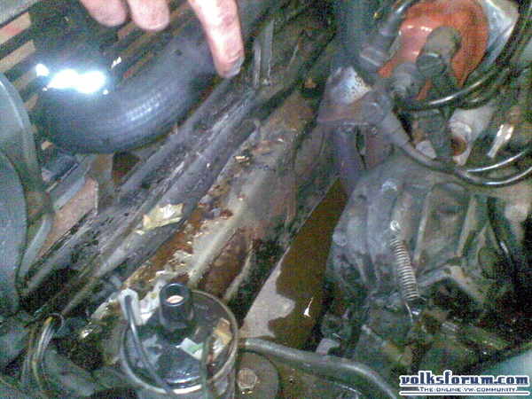

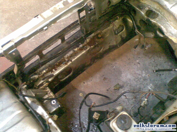

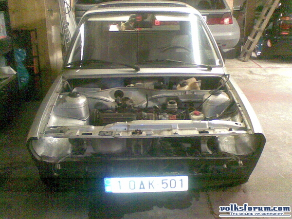

motor deruit....
  #94
Old 15-10-2012, 07:23
sander_beer's Avatar
sander_beer sander_beer is offline
Posts: 681
zeker weten
  #95
Old 15-10-2012, 11:00
richard-polo's Avatar
Posts: 2,975
heeft ooit een flinke klapper gemaakt zo te zien ja!! zonde zeg.
  #96
Old 15-10-2012, 11:14
The_Maxx's Avatar
The_Maxx The_Maxx is offline
Posts: 1,968
die heb goed op z'n donder gehad. Die knik in de chassisbalk kun je wel proberen om die te laten richten. Maar ik ben bang dat dat weinig gaat opleveren. En ff rechthameren leverd nog meer verzwakking op van het materiaal (lijkt me niet handig bij een chassisbalk) Denk dat wegslijpen en vervangen wat beter gaat werken.
Kans is groot dat als je een cupframe eronder wilt zetten, dat het hoogstwaarschijnlijk niet eens past vanwege de schade.
Vergeet dat ene boutje niet!
  #97
Old 15-10-2012, 11:20
Posts: 2,975
Richten is Prima te doen, heb mijn oude genesis ook laten richten en die had nog meer schade aan de balk!!
Kost alleen weer een hoop doekoe,s...
je moet wel richten anders kan je nooit weten wat je weg moet slijpen aangezien je niet met het oog kan zien of de kas krom is....
