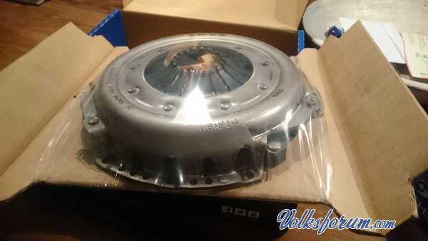

Laatst de S2 weer op de brug gezet. De koppeling was aan de beurt! De huidige kan het vermogen niet aan en we hadden dan ook besloten om deze te vervangen door een exemplaar van een RS2. Lekker aan het sleutelen geweest en al snel kwam het doel in zicht. Rond de middag hadden we de bak en de koppeling er uit liggen:
Alleen om er achter te komen dat de koppeling niet paste..... Achteraf heb ik dus geleerd dat de 3B motor is uitgevoerd met een enkelmassa vliegwiel en de ABY (welke de gelijke koppeling heeft aan de RS2) heeft een tweemassa vliegwiel. Dus daar moest de missie worden afgebroken.
De rest van de middag gevuld met het vervangen van wat rotte remleidingen:
Na het uitzoekwerk waarom de koppeling niet past besloten om het dan maar wat serieuzer aan te pakken en er voor gekozen om een Sachs Performance koppeling te nemen. Deze is vanavond hier afgeleverd en kan dus binnenkort de S2 in.
Ik hou jullie op de hoogte!
En het vliegwiel?
Jos.

Die blijft zitten
