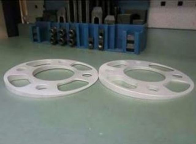

Vandaag een spontane ingeving, en voila:
Past een beetje bij onze producten :P
Oh ja, meteen spacers met extra camber er bij

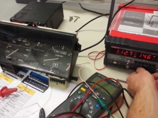

Een beetje geknutseld. Versie 0.1:
Ik ga de KVStemperatuur- en tankniveaumeters zo aansturen, dat zij ook iets nuttigs weergeven

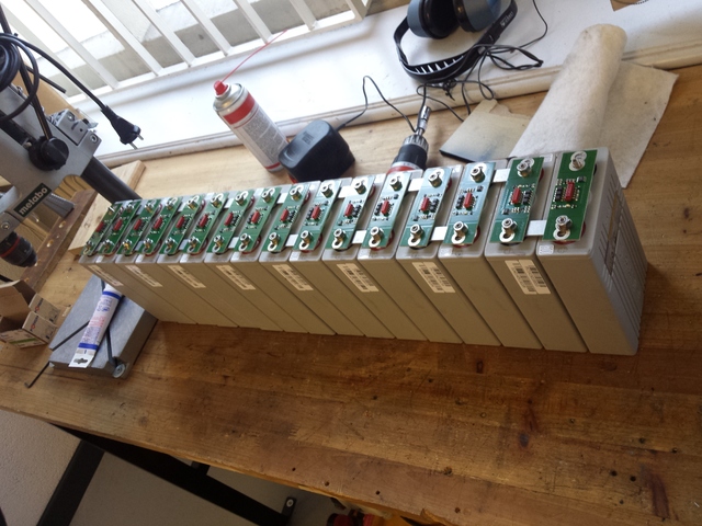

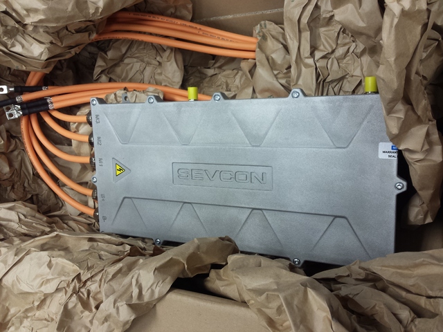

Vandaag kregen wij bezoek van de acculeverancier. Begonnen aan de accupack. Ik heb de oude bekabeling in de accubakken verwijderd .. en wat kwam ik tegen? Ra-Ra, wat is dit?
Zo deed men dat vroegâh
Batterijpakket ziet er zo uit:
Niet alleen zijn 16 op een rij handig voor de BMS, maar er passen ook precies 16 op een rij in de bakken.
3 rijen onder de achterbank en 4 rijen in de kofferbak, waarbij men in de kofferbak nog plek overhoudt voor iets.
En nu komt de echte p0rn0, waar ik al heel lang op te wachten zat:
  #88
Old 06-08-2015, 19:10
Mtdi's Avatar
Mtdi Mtdi is offline
Volksforum draaideur donateur
Join Date: Mar 2009
Posts: 1,346
Voor een diesel sleutelaar heb je wel erg schone handen.
Sevcon controller.

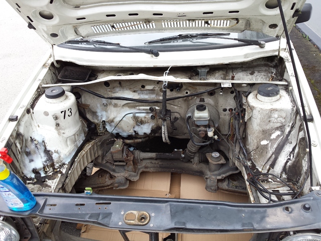

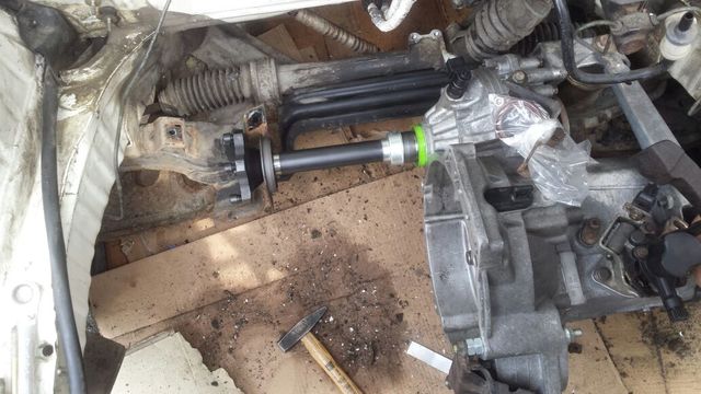

Om mijn werk ben ik geen dieselsleutelaar he
Vandaag ging Geex me helpen, en het begon zo:
Ik moest helaas nog van alles en nog wat doen voor ander werk..
Wij hebben de deuren uitgebouwd, die worden overgespoten.
Vervolgens hebben we de bak gepast, en voila.. een verwachte tegenvaller.

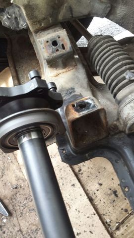

De tussenas komt tegen de steun. Even de steun uitgebouwd..
Het idee is nu om het storende stukje weg te halen.. en dan iets op een andere plek op het subframe maken, zodat het EN niet voor de as niet in de weg zit (duhhh ), EN niet zo iets als uitbouw van stuurhuis moeilijk maakt, EN bereikbaar is voor een realistische stevige motorsteun. De steunen moeten ruim 4000 Nm kunnen opvangen, maar het gaat wel lukken
Nu de volgende vraag:
Sharan aandrijfas, die normaal op de verbouwde as hoort, ziet er zo uit:
De homokineet aan de aszijde is best lomp en lang. Weet iemand wat de steek van de gaten is? Valt er misschien een Golf 4 grote homokineet op te bouwen?

Misschien een optie om de steun te verwijderen, je moet de motor toch anders ophangen.
Sharan as inkorten?

Voordeel van de Sharan as is dat dit doort homokineten veel axiale verplaatsing toelaten. En dat is handig voor bijvoorbeeld verlagen
Ik ga gewoon zo een as kopen en zo veel weghalen tot de as past, en dan weer stevig lassen en een steun verzinnen. Voorkeur gaat naar een nieuwer type steun vanwege verticale montage.

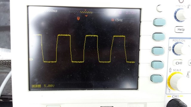

Even het signaal van de W-terminal van mijn dynamo zichtbaar gemaakt. Soort van blokspanning, maar dan dronken
En dan even namaken
Kon niet hoger dan 1300 RPM: de pijl komt tegen de losgelaten sticker

Vandaag heb ik geleerd, dat homokinetenaftrekgereedschap gewoon noodzakelijk is, en zonder dat ding ga ik nooit meer een wielzijdehomokineet demonteren.
Na het succesvol de homokineet er af gesloopt te hebben, met verwondingen door rondvliegende delen en al, bleek de Sharan as eigenlijk best wel goed te passen qua lengte. Maar dat gaat hem helaas niet worden, vanwege een andere manier van de borging van de homokineet op de as.
Nu de as zat, kon ik de bak met een touwtje waterpas trekken. Hij wordt immers door de zware as schuin getrokken.
Een van de bevestigingspunten voor het oude type steun zit in de weg:
Tevens heb ik het gevoel, dat de bak om de Z-as gedraaid er in zit.
De steun van de bak achter is gewoon wat er op hoort.. en de voorste steun heb ik bij Boelm gekocht:
https://boelm.nl/motorsteun-frame-v...191199273c.html
https://boelm.nl/motorsteun-rubberm...357199279b.html
Ik had toch moeite met de bak op zijn plek te krijgen. Heeft er iemand een idee, wat er aan de hand is?

Hou je er wel rekening mee dat er normaal op de voorste steun nog een stukkie motorblok zit. Dus de motorsteun ligt niet tegen de bak. De motor is daar 24mm dik.
Zal je de foto appen
