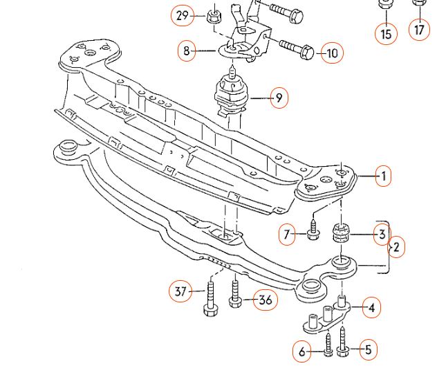

Klopt, die zijn identiek. Ook de bovenste waar de radiator op staat. Hier zit alleen wat bouwjaar verschil in wat betrekking heeft op de koelleiding van de stuurbekrachtiging die er doorheen loopt.
Een Corrado is volledig gebaseerd op de Golf 2 dus alles is bruikbaar qua onderstel.
Dat vermoeden had ik dus ook, gezien het feit dat de Corrado gebaseerd is op de golf 2.
Echter als ik ETKA raadplaag lijkt de bovenste drager waar de radiator op gemonteerd is aan de bijrijderskant van de auto een heel andere hoek te hebben bij de Golf 2, die van de Corrado lijkt zo goed als vlak daarentegen..
Corrado:
Golf:
Kan uiteraard ook een gevalletje perspectief zijn

Als je zo iets wil weten dan Google je beide onderdeelnummers op afbeeldingen.
Dan zie je snel of dit een gevalletje perspectief is. Zou zelf nooit van de schematische explod uit gaan.

Daar was ik inderdaad al mee aan de gang, maar het ultieme uitsluitsel was ik nog niet tegen het lijf gelopen!

Ik zie al wat je bedoelt wat net anders is. Dat is het deel waar de bumper tegenaan komt. Daar had ik inderdaad niet bij stil gestaan.
Ik weet niet meer hoe we dit vroeger oplosten. Dat is bijna 20 jaar geleden...
Maar iedere willekeurige Golf 2 bigblock voorbalk is hetzelfde. Het enige verschil zit hem in wel/geen stuurbekrachtiging ivm een leiding die er tussendoor loopt.

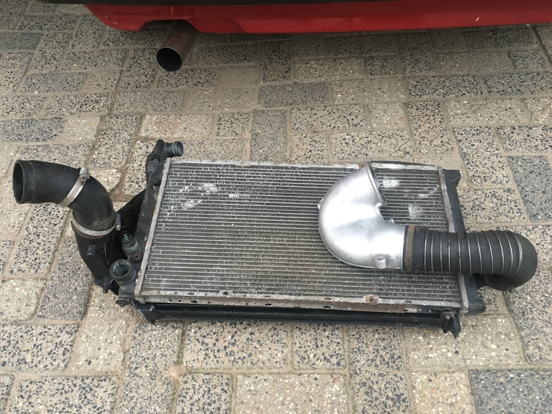

Gisteren in de buurt weer wat leuk spul weten te bemachtigen. Vrij nette intercooler en radiateur tezamen met de drukslangen en de '180' (165°) bocht! Allemaal origineel spul, dus ga het nog eens allemaal goed nalopen op gebreken.
Om zeker te weten dat het luchttraject dicht is, bij Theibach in Duitsland meteen maar even een twee testpluggen en wat klein gerei gekocht.

Fijn ook dat de radiator erbij zit! Hopelijk is deze nog goed, hier is nieuw zeer moeilijk aan te komen voor een normale prijs

Ik zag dat het elleboogje dat op de radiator geschroefd zit aan beide kanten was gebroken. Montagepunt op de radiator zelf is nog goed gelukkig! Hopen dat ie compleet dicht is. Zaten nagenoeg geen beschadigingen op dus hoop op het beste!

Helaas iets minder geluk gehad met de radiateur:
Heb er bij het ophalen gewoon dubbel en dwars overheen gekeken
Hierop alle verontreinigingen weg gefreesd met de dremel, en de scheur opgevuld met 2K Plastic repair. Dat spul werd werkelijk zo hard als steen
Binnenkort proberen het geheel onder druk te testen op lekken.
Omdat de verflaag op de intercooler ook wel eens betere dagen heeft gezien, was ik opzoek naar een manier om deze weer mooi glad te krijgen. Initiële idee was om deze met afbijt te behandelen, maar uit pure eigenwijsheid en nieuwsgierigheid heb ik hem toch maar in de straalcabine gelegd.
Hierbij de inlaatpoorten afgedekt met ontelbare lagen duct-tape en nog eens vastgezet met een ty-wrap. Daarna de kast gevuld met fijne glasparel. (Aluminium-oxide was veel sneller, maar dan kon ik de intercooler na afloop wel wegknikkeren )
Straaldruk telkens iets opgebouwd tot dat de glasparel zijn werk deed. Bleek uiteindelijk net iets over de 2 bar te zijn. Met deze druk bogen de koelvinnetjes amper om als je er pal op stond met het straalpistool.
Binnenkort het geheel weer fijn matzwart spuiten.
EDIT: Na een druktest bleek de intercooler zo lek als een mandje helaas
Gaat dus weer terug naar de vorige eigenaar. Heb besloten om nog maar even door te sparen en nieuwe intercooler bij Wagner Tuning vandaan te halen!

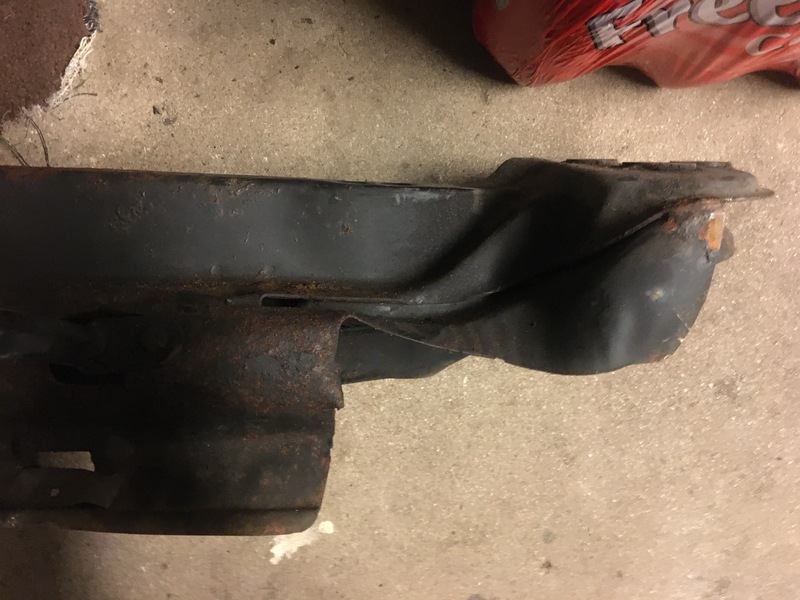

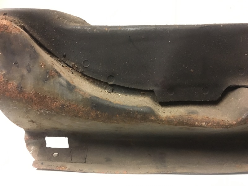

Vanochtend even snel de voorbalk wat beter bekeken. Viel mij op dat de extra lip naar de corrado bumper simpelweg aan de standaard radiateursteunbalk gepuntlast is. Van het weekend dus maar even met de dremel aan de gang, om te zien of de extra lip er netjes vanaf wil

Is het niet handiger om hem dan uit te boren?
  #97
Old 01-10-2019, 09:50
RobertVoorst's Avatar
Join Date: May 2015
Posts: 1,254
Heb ik ook aan gedacht. Maar dan zit ik met een scala aan gaten welke ik dan weer netjes op moet vullen.
Die extra plaat loopt ook door in de radiateurbalk, eigenlijk een complete inleg zegmaar. Als ik hem langs het contour van de goede balk wegslijp maar aan de binnenkant en de puntlassen ongeroerd laat, is de balk wél weer sterker!
Ik zou ze inderdaad ook gewoon uitboren maar het is jouw project. Qua sterkte niets te vrezen; deze balk draagt enkel het koelerpakket. De motorsteun komt op de binnenste (zwaardere) balk.

Deze balk draagt inderdaad enkel het koelerpakket, ben ik met je eens. Maar het is indirect ook een verbinding tussen de linker en rechter framerails. Een extra interne balk zal dus wel degelijk meehelpen aan het verhogen het Weerstandsmoment tegen buigen van deze balk, en dus aan de totale torsiestijfheid van het voorste deel van het chassis!
Nou zal dit uiteraard geen gigantisch verschil zijn, maar alle beetjes helpen!

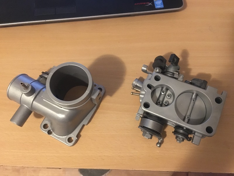

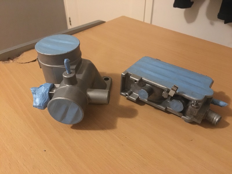

Ondertussen gaat het schoonmaken en uit elkaar trekken van alles wat kan bewegen of vies kan zijn gestaag verder

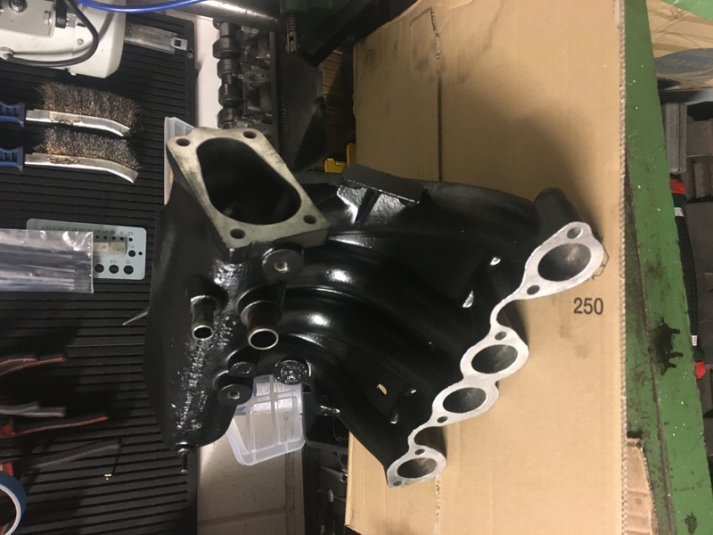

Op het moment bezig met het reviseren van de inlaat en het gasklephuis, en deze als proefje matzwart spuiten. Uiteindelijke kleur twijfel ik nog over. Het geheel matzwart staat me denk ik eigenlijk wel aan:
Ook vraag ik mezelf af hoe ik al die tijd zonder zandstraalkast heb kunnen leven
Matzwarte Hammerite, geen idee waarom maar die wordt dus pas na 2 dagen echt mat. Foto is een dag na spuiten gemaakt:
