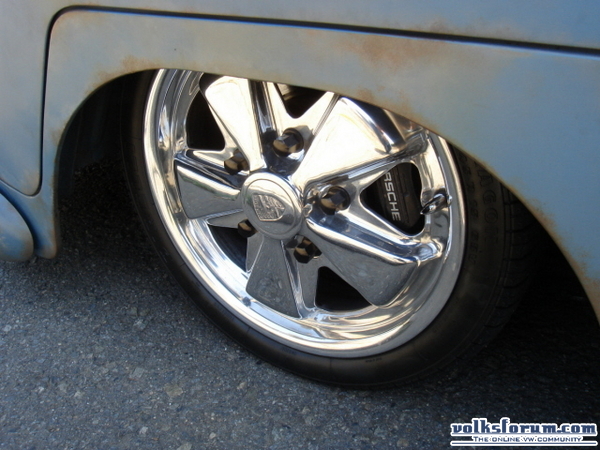

Ok, dus de spoorbreedte blijft in principe het zelfde als orgineel?
of wordt hij juist iets breder dan orgi? (incl de 205 adapter)
  #82
Old 26-05-2010, 09:08
Area51's Avatar
Area51 Area51 is offline
Draaideur donateur
Posts: 2,886
Je spoorbreedte zal met de 944/5x130 naaf en 5x130>5x205 adapter -per kant- een mm of 6 á 7 groter worden.

Heb zelf ook 2 x vr6 gehad maar met wielen was het altijd een probleem dat ze te "dik" waren
bij een vr6 zit de remschijf voor de naaf, hier juist achter de naaf. De klauw zit dus veel verder naar binnen ten opzichte van de velg

dit ziet er wel mooi uit.
ik heb zelf porsche 944 remmen en vond de kosten wel meevallen om de boel te reviseren.
zelf vind ik het een mooie uitvinding om golf 3 klauwen te gebruiken, echt super netjes gemaakt.

Vaak is na de aanschaf van de spijlbus het geld op
Originally Posted by levis
Dat zijn 944 turbo klauwen (of 964) en ook daar zijn remklauwadaptersetjes voor te koop.
Alain

mét porsche op de klauw..
vind dat toch een mooi detail..

Op die bewuste 944 turbo/964 4-zuiger remklauwen is het geen plakplaatje zoals op de latere 986/993/996/997 remklauwen, maar is het meegegoten met de remklauw.

Dat zijn 944S of 944S2 wielnaven .. daar zit de schijf anders bevestigt en komen de lagers niet overeen met de type2 1963 -> 1979 voorwiellagers.
Ik ben wel bezig om een setje 944S/S2 wielnaven aan te passen (uitdraaien en verloopbussen voor de wiellagers) omdat de remschijfkeuze dan vele malen groter is. Nu is de maximale maat van de remschijf -bij de 944na naven- 298x28mm (944Turbo schijven), bij de 944S/S2 naven zou je theoretisch ook een 380mm PCCB 997 remschijf kwijt kunnen.

DAT ziet er zeker mooi uit !
Heb ook de 944 remmen eronder en twijfelde nog om CSP te nemen maar scheelt toch een hoop geld tov CSP. En op Ebay een setje Porsche remklauwstickers gevonden
Hulde voor het gevonden Golf 3 alternatief

Remklauw is Girling 54mm (orgineel geleverd onder de Golf3 VR6 met 280mm schijven).
Nogmaals de voordelen, remzuiger is 54mm (itt Porsche 944, die is maar 48mm) rembloksetje is ongeveer
40,- (Porsche gaat richting de 120,-) Revisiesetje (vaak niet eens nodig, de oudste VR6 remklauwen zijn
uit 1992, itt de 944 klauw die ongeveer 10jaar ouder is) is 20,- (revisiesetje Porsche 944 is ruim 55,-) en
de remblokken hebben een groter frictie/wrijvingsoppervlak vergelijken met de vrij kleine Porsche 944 rem-
blokken, kortom alleen maar voordelen !!
Het enige nadeel wat ik hoorde 'uit de markt' is dat je spreektechnisch (?) niet meer over Porscheremmen
onder je T1/T2 kunt spreken, maar daar zal de gebruiker/bestuurder maling aan hebben, toch ??
Zo, en met wat passen en meten (en de schijf afdraaien naar 270mm) past er zelfs een 14" NSU RO80 velg op !!
