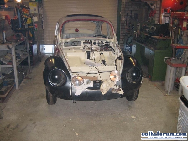

Beste lezers,
Nadat ik mijn moeder uit haar eigen garage had verbannen, heb ik idd weer het een en ander gedaan. Het probleem met de koppeling is verholpen, de body zit weer vast op het chassis, de stuurinrichting is weer helemaal in orde. Wel maak ik me zorgen over de hoogte van de wagen want hij hangt behoorlijk naar achteren. Voor heb ik verlagings veren van 4 tot 6 cm aangebracht, kan iemand vertellen of die na monage nog na zakken? Dat heb ik hier ergenst gelezen op het forum maar dat ging over wagens waar de motor voor ligt, een kever heeft daar weinig kilo`s.
Morgen ga ik al het "blik" monteren zodat ie dadelijk klaar is voor de spuiter.
Frank

Mooi werk!
Ik denk dat de Kever niet wezenlijk meer zal zakken voor dan de huidige stand. Er komt natuurlijk nog een tank, wat deuren en wat glas in, maar het is niet te vergelijken met een Golfje waar nog even 150 kg aan blok en bak ingetakeld moet worden.

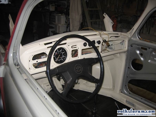

Beste lezers,
Ik ben alweer een tijdje bezig met de kabelboom. Ben al een eind opweg met behulp van foto`s en tekening. Ik heb alles aangesloten maar blijf nog met een aantal kabeltjes en storingen zitten. Ik heb het vermoeden dat ik toch de verkeerde tekening heb. De tekening komt soms niet overeen met mijn de-montage foto`s. Heeft er misschien iemand een goede elektra tekening van een 1302 april 1971?
Groeten,
Frank
Hier een aantal foto`s
Kever 1302 1971
  #92
Old 12-01-2009, 20:15
-Frank-'s Avatar
-Frank- -Frank- is offline
Join Date: Jul 2007
Posts: 137
Na wat zoeken op internet nog een aantal schema`s gevonden. En na wat puzzelwerk brandt alles

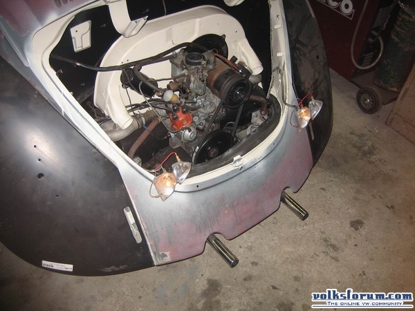

Vandaag weer het een en ander in orde gemaakt. De remmen staan op olie en zijn afgesteld, en de benzinetank is geplaatst en aangesloten. Kan nu eindelijk de motor normaal starten en uitzetten
Ik zag dat vwcrewcab een filmpje had gemaakt van zijn lopende kever. Bijdeze hier een link voor een filmpje dat ik van mijn kever heb gemaakt.
link: http://www.youtube.com/watch?v=F58lRm5X6gI
Groeten,
Frank
