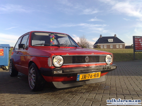

APK Goed gekeurd ! Yes !
eindelijk rijden in de golf. heerlijk al een halve tank leeg gereden. ff de paar roest plekjes die op de foto te zien zijn plamuren en spuiten. en dan heel veel kilometers rijden ! Ik gebruik em nu namelijk als daily!
Leipe Corrado vr6 van me maatje Anton
gewassen..
Charade Gtti van me maatje Cris
Golf fahren !
