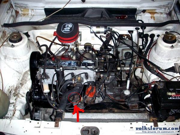

Zo blokkie was klaar:
dus er uit met die oude:
en er in met de nieuwe!:
Luchtfilter past er echt precies tussen, blok loopt vooralsnog prima, heb alleen geen oliedruk..
kan de sensor zijn maar ook de oliepomp of erger de lagers..
eerst maar eens een nieuwe sensor erin en voor een drukmeter zorgen dan weten we meer

er zitten op dit blok overigens 2 sensoren 1 op de zijkant van t blok en 1 op het oliefilterhuis. Bij het oude blokje zat er alleen 1 op de kop. Heb dus ook alleen die aangesloten. Nou vraag ik me af of de sensor op de kop bij dit blok en het oude blok wel hetzelfde zijn (qua drukwaarde) alleen is die van het oude blok afgebroken dus kan niet meer zien welke kleur het was.. Bij het nieuwe blok is het in ieder geval een zwarte. Die op het oliefilterhuis is een witte

toch handig zon foto in het topic bruin of zwart op het oude blok dus..
bruin= 0,3bar
zwart= 1.8 of 1.4(?) bar
Dus de vraag is: zwart of bruin??

gewoon een mechanische, zie hem zo zitten onder de waterslang

ben er inmiddels achter dat de sensor op de kop een 0.3bar sensor zou moeten zijn. aangezien er nu een zwarte op zit (1.8bar) klopt dit in ieder geval niet. zal wel nog even nakijken op de sensor zelf of het niet toevallig weer een zwarte is met een 0.3 waarde
VDO oliedrukmeter en sensor zijn ook onderweg (wilde ik toch nog hebben), dan weten we straks tenminste echt of het de druk is of niet.

volgens mij geen mechanische, ik zie geen zitten, allebei de benzineslangen zijn goed te zien en allebei zijn gewoon naar het vaatje geleid en dan lopen ze naar achteren....
Groetjes ron

zit toch echt gewoon de mechanische op..

klopt helemaal goed gezien sorry mijn fout, nu is mijn vraag ik heb nu ook weer een carburateur op mijn golf 3 blok zitten wat is verstandiger een mechanische pomp aanschaffen of een de electrische laten zitten of een benzinedruk regelaar erop zetten die de druk van de mechanische geeft.

ik denk of een drukregelaar of een brandstofpomp speciaal voor carbs

Hij loopt, mét oliedruk, en hoe!
oliesensor was dus de verkeerde en misschien nog stuk ook, oliedrukmeter erop gezet en die gaf goede waarden aan. Toen even afstellen, en testritje maken wat een verbetering tov de 1500! veeeel meer trekkracht en hij wil heerlijk door in toeren!
binnenkort op de bank de carb even fijnafstellen en vermogen meten!
