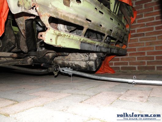

Niet zo heel veel kunnen doen vanavond. We hebben 2 motorsteunen kunnen maken maar het vergt enorm veel tijd om het passend te maken.
De motorsteun aan de voorzijde :
De motorsteun van de bak:
Morgen verder met het maken van de motorsteunen aan de zijkanten van de motor.

als je zoveel uit het subframe moest slijpen had je ook wel kunnen voorzien dat het blok ontzettend veel lager komt te hangen..
Wel jammer, misschien is er een andere manier om het blok hoger te hangen, of past 't dan niet meer met de kap dicht ?

Dan gaat de kap niet dicht. Hoezo had ik vantevoren kunnen zien dat het blok zoveel lager uit zou komen? Het subframe moest wel weg maar daardoor kon je niet zien hoeveel het blok omlaag zou komen.
Het is iets nieuws en zoals ik al eerder zei is dat als het zo makkelijk was het wel meer mensen het zouden doen. Er is ook niks aan de hand maar ik had gewoon de wagen willen verlagen en dan een paar 14 of 15 inc wielen eronder.
