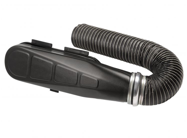

Airbox
Voor de airbox heb ik al een lead. Ik had al een baseplate dus die kan ik gaan bewerken. Op dit moment zit de dynamo daarvoor nog in de weg, of ik moet die airbox uit midden plaatsen, maar dat is ook geen gezicht.
Mijn collega is geluidsspecialist en die komt binnenkort bij me langs om het geluid van de Golf te meten. Zowel in de auto als bij voorbij rijden is het plan (dat wordt leuk met volle polle open de openbare weg )
Met deze geluidsdata kunnen we zien welke frequenties er gedempt moeten worden en kunnen we hiervoor een efficiente oplossing uitrekenen om in/aan de airbox te maken
Ondertussen zit ik stiekum al te azen op zo'n airbox:
Omdat bij deze de inlaat geleidelijk(er) over de 4 cilinders wordt verdeeld. Ik weet niet precies wat voor airbox ik kan overnemen, vandaar.
Bij bijvoorbeeld deze PX600 box krijgt de laatste cilinder het minste lucht, krijg je nare wervelingen etc. Allemaal niet goed voor de performance.
Dan wilde ik ook nog een PX600 filter aanschaffen voor als het wat slechter weer is oid, die klik je dan makkelijk op dezelfde baseplate.
Op Assen, Zandvoort en Meppen zijn ze vrij streng, dus moet ik onder de 95 dB kunnen blijven. Voor Spa en Nürburgring zou de airbox er weer af kunnen en met of zonder filter.
Anyway, als er nog iemand van zijn geld af moet, ik neem sponsoring graag aan
