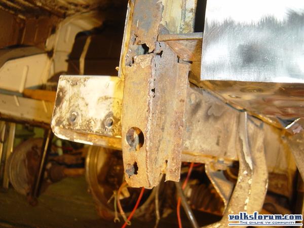

Gisteren weer even bezig geweest en begonnen aan de linker achterhoek.
De eerste stukken met het nieuwe lasapparaat gedaan!

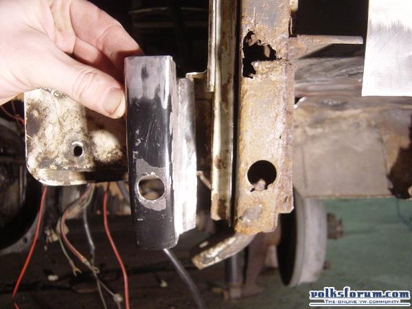

Eh... zie ik nou goed dat je eerst een nieuw stuk erin gelast hebt en vervolgens daar weer een stuk uit weg geslepen hebt? Die volg ik even niet helemaal....
Wel een moowj bak apparaatje trouwens

De linkerhoek afgemaakt vandaag en begonnen aan de rechterkant. Helaas moet ook de accuplaat vervangen worden.
@ Michiel: De reden van het eerste vasthechten is om vervolgens de nieuwe plaat precies zo te slijpen dat deze er in past en dus slijp je twee platen tegelijk door dan past het altijd snappie? en nog bedankt voor de wisserbladen.
Dat is een handige truc. Die kan ik wellicht nog eens gebruiken in de toekomst, weer wat geleerd! Wat betreft die wisserbladen: Graag gedaan! Het is net als met die T2B stoelen van jou: Ik doe er toch niks mee en jij hebt er wat aan!

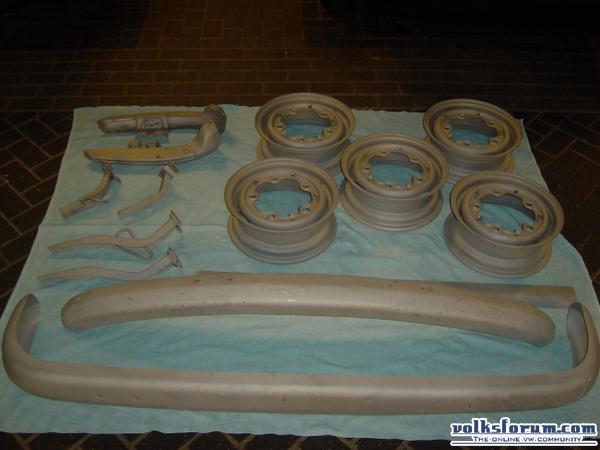

Vandaag even langs de straler gereden om mijn spullen op te halen. Nu nog wegbrengen naar de spuiter voor een laagje Epoxy en dan kan het verder strak en klaargemaakt worden.

@ vw wastelands:
Mischien een niet zo net vraagje; Wat ben je kwijt om die onderdelen te laten stralen en in de epoxy laten spuiten? Ik wil m'n velgen mischien zo laten doen.
En met wat voor materiaal en structuur is er gestraalt?
Je hebt PB
