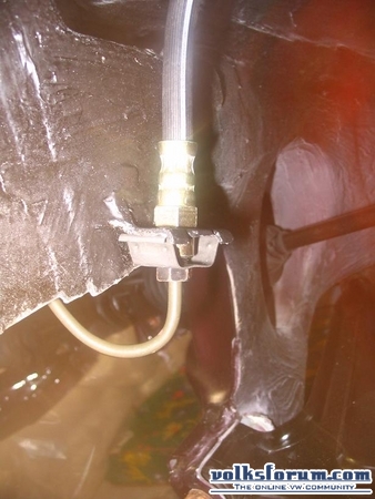

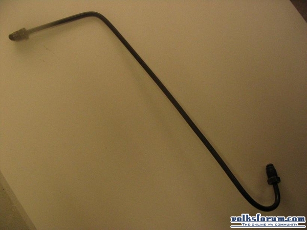

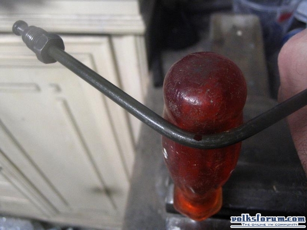

De leidingen zijn gebogen, ik heb toch maar een redelijke grote schroeven draaier in de bank schroef gezet.
En hier heb ik de leidingen mee op maat gebogen.
Het buigen van de leidingen gaat zeer goed, ik denk dat koper een beetje te slap is, maar gaat natuurlijk ook goed.
Maar als je het onder de auto gaat monteren moet je wel een beetje oppassen, dat de koperen leidingen niet gelijk knikt, en dat heb je met deze leidingen niet.
En als er wat onder de auto komt kunnen deze leidingen wel wat meer hebben denk ik, vandaar mijn keuze om originele leidingen te nemen.

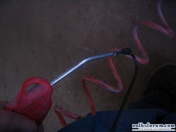

Hier een foto van een kleine leiding, en als deze vervolgens op maat is nog even inspecteren op braampjes.
En niet te vergeten om deze ook even uit te blazen met de compressor, want in de leidingen zit zeer zeker ijzer vijlsel in.
Dan kan het monteren beginnen, ik heb even een foto van de eerste leiding gemaakt, de rest volgt nog.

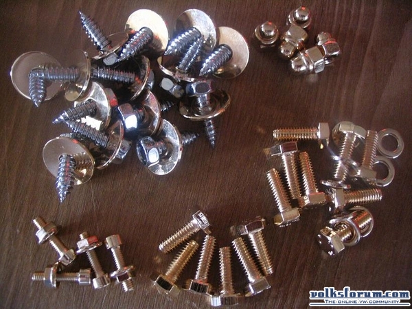

Zo vandaag nog wat spullen binnen gekregen van uit België.
Vergulde boutjes en moertjes, voor in de motor ruimte.
Ik stond even op twijfelen, om het online te bestellen, maar het is allemaal goed gekomen.

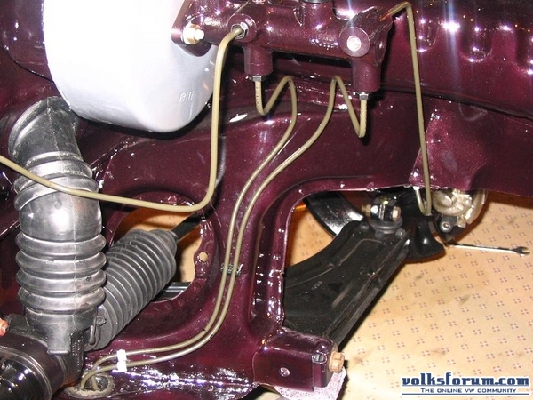

Hoi mensen,

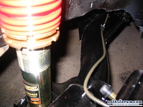

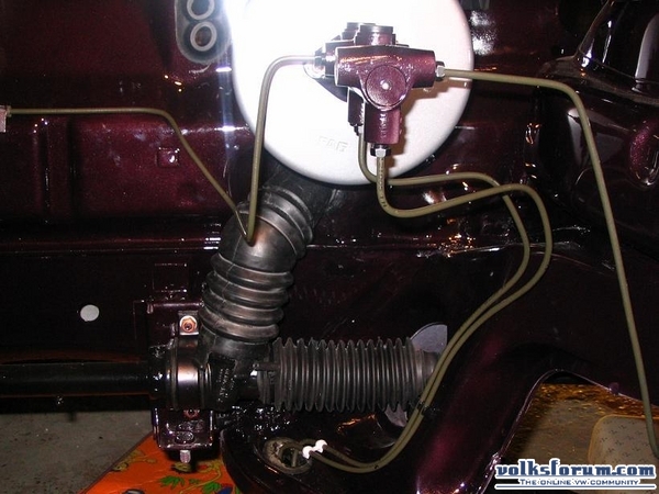

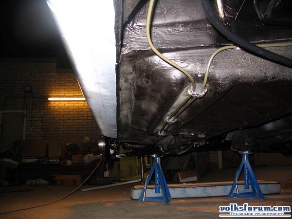

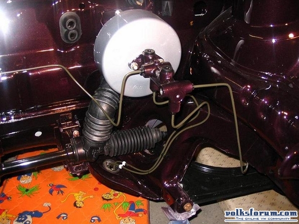

Hier heb ik nog een paar foto's van gisteren, van de rem leiding die ik er onder heb gemonteerd.
Het ging niet zo gemakkelijk, met al die bochten.
En zeker niet van de motor ruimte naar de onderkant van de mk1, daar zitten een paar vervelende bochten in, en daar komt nog bij
de mk1 staat niet zo ver van de grond vandaan.
Dus ik moest dit precies doen want ik had niet veel meer op mijn rol die ik nog over had.
Bij de kleinere leidingen heb ik een beetje kunnen oefenen, maar die lange leidingen is toch een ander verhaal.
Ik ben eerst op de achterbrug begonnen, die 2 voor op de voor wielen had ik al gedaan.
Toen ben ik aan de lange leidingen begonnen, ik heb alles zorgvuldig gemeten, en ben toen alles beetje bij beetje gaan buigen, en weer maar meten, en zo elke keer weer.
Tot ik een leiding goed had, tot aan de tank, toen heb ik de maat van de leiding die op maat was over genomen naar de 2de leiding.
Ik moest heel voorzichtig zijn met de leidingen, zo dat ik de motor ruimte niet beschadig.
Hoe ik ze er alle 2 onder heb gekregen sta ik nog van te kijken, maar ik heb ze er onder.
En het resultaat mag er best zijn.
Hier nog een foto van de onderkant samen met de brandstofleiding, dat ging toch wel een stuk gemakkelijker want deze was al op
maat gebogen van af de fabriek.

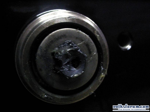

ik heb misschien een dome vraag..
ik heb in mijn bodem van die randen omhoogstaant... jij heb ze ook maar vraag me af is dat origineel?? mijn dorpels liggen namelijk daar ook in elkaar doordat iemand met de krik deze opgedrukt heeft.
waar de rode pijl staat.
denk dat het wel een domme vraag is maar ja stel hem toch.

Hoi,
Dit is gewoon origineel, maar ik zal morgen wel een paar foto's schieten, van dicht bij.

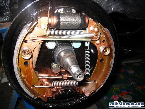

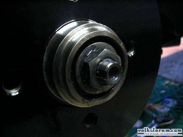

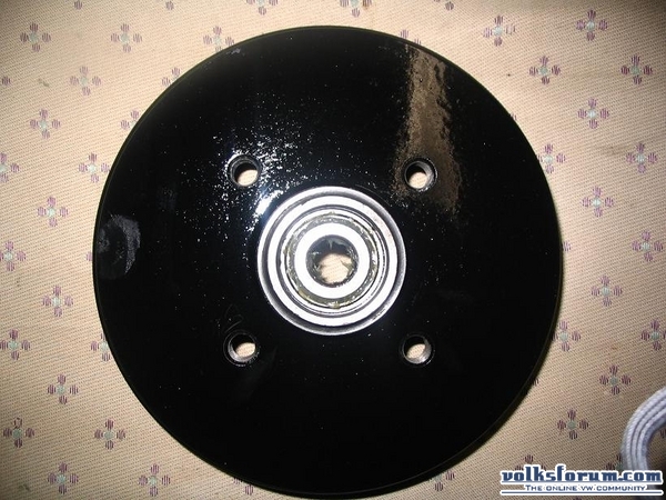

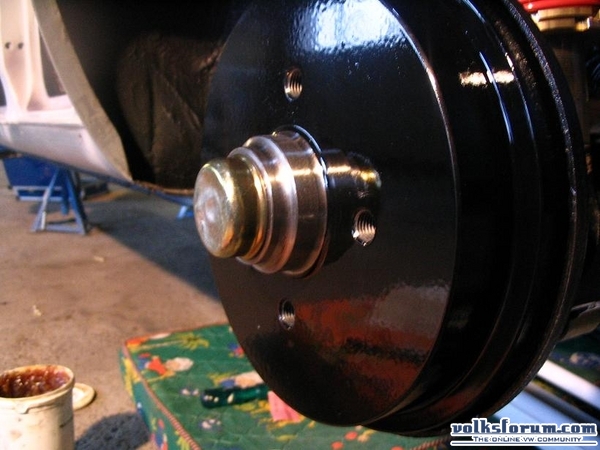

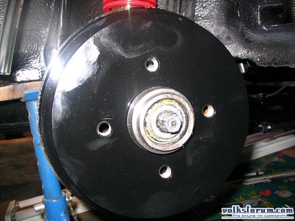

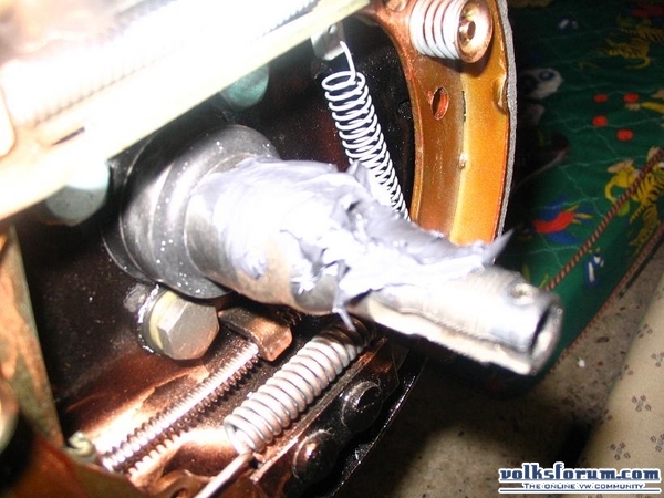

Nu de remleidingen gemonteerd zijn, kan ik verder met de remtrommels van achter.
Ik zat nog te wachten op de stelspie die in de trommel moest, deze is in der tussen tijd in gemonteerd.
Ik dacht dat word nog wat om dit voor elkaar te krijgen, maar aangezien er nog niets op druk staat viel dit reuze mee.

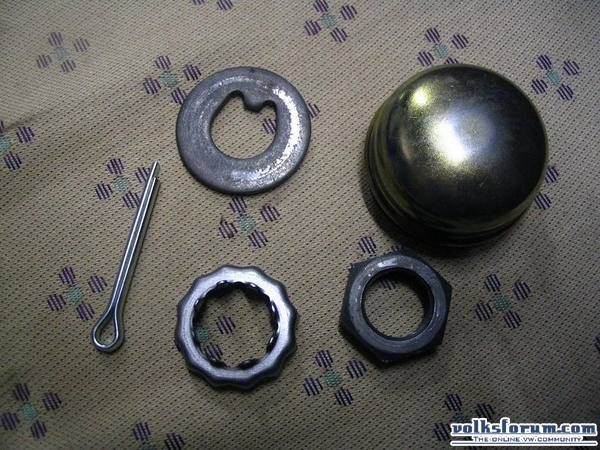

Toen de astap in gesmeerd met van dat zwarte vet.

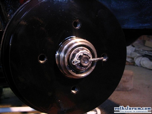

De nieuwe trommel met nieuwe lagers, de trommel in een mooi zwart hitte bestendige lak gespoten.
De afsluit toe behoren, de onderleg ring met dat spietje er in kan ik nog op nieuw gebruiken, en de sluitmoer ook.
De kroonmoer er op, en de split pen er in, en het dopje er op ( dit val best tegen om die er op te krijgen )
En het ziet er weer stukken beter uit.

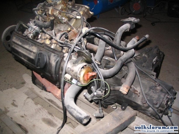

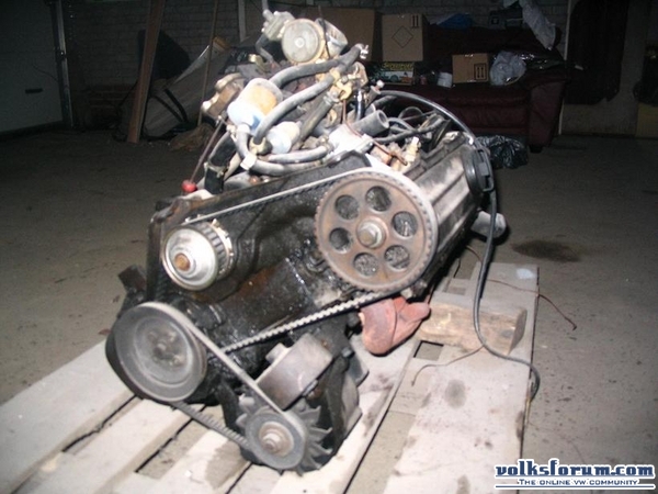

Vervolgens heb ik de motor te voorschijn gehaald, ja mensen het is geen GTI, G60, FSI, of Turbo maar gewoon een 1.1 GG 37 KW motor.
Deze ga ik langzaam maar zeker uit elkaar halen, voor een grote onderhoudt beurt.
Deze wil ik er van te voren in hangen, voor dat de auto geheel gespoten word, of kan ik beter een andere volgorde aan houden.
Suggesties zijn zeer welkom mensen.

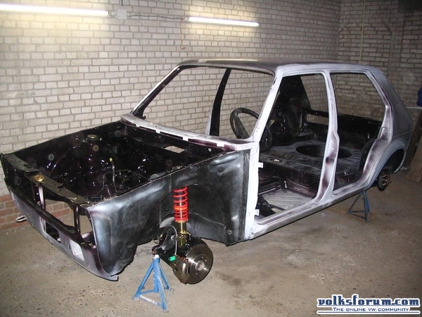

O ja mensen nog even de vraag van een poosje geleden, wie kan mij alstublieft vertellen van het verlagings verhaal.
Hoe moet ik nu meten (of van waar), om te weten te komen hoe veel ik verlaagt ben.
Het is het wel bekende schroefset van supersport, nu wil ik de MK1 van achter 80 en voor 85 verlagen hoe kan ik dat te weten komen.
Groetjes Patrick.

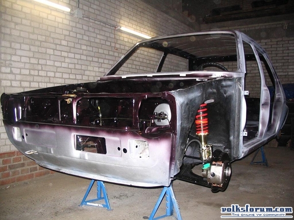

De bedoeling is om de remleiding te vullen, en de motor op te knappen, en deze dan te monteren alvorens ik de zij schermen ga monteren.
En dan kan ik pas gaan schuren en nog een beetje plamuren, en dan kan hij pas naar de spuiter.

Ziet er weer goed uit hoor naamgenoot komt helemaal goed. Dat met die remmen is het makelijkste met twee man, kan ook alleen maar dan heb je een speciaal pompje nodig die je op je remvloeistof potje kan zetten,dan zet je druk op het systeem en draai je een nippel open net zo lang tot er ging lucht meer uit komt.
en motertje moet je er pas inhangen als de auto gespoten is heb je tenminste overal kleur zitten.

ik zou niet eerst de motor monteren heb ik als advies van de spuiter gehad.
omdat je de motor weer netjes hebt opgebouwd en met spuitnevel weet je t maar nooit,en tis gemakkelijker voor de spuiter om af te plakken.
johan

Bedankt voor de uitleg van het rem verhaal, maar over het motortje, de motor ruimte is al in de goede kleur gespoten.
Nu zitten de zij schermen er nog niet aan, en ik ben bang dat als de MK helemaal is gespoten er dan beschadigingen aan de lak komt, als we de motor gaan monteren door rits van kleding of door gereedschap.
Plus je kunt overal beter bij ook als die schermen er nog niet aan zitten.
