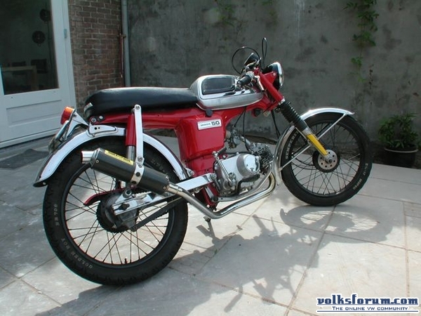

Vast niet zo populair hier, maar ik heb 2,5 jaar op honda 4taktjes gereden..
Eerst een tijdje een Honda C50 gehad, uiteindelijk met een 125cc blok Daarna een tijd een CD50 met 70cc etc, foto is met een 125 blok.
De ceej50:
[ir]
[/ir]
De ceedee50

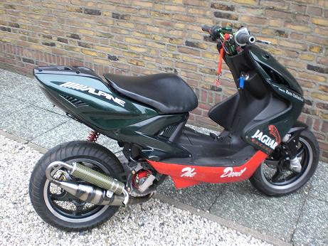

Begonnen op me 15e met een Aerox die niet liep.
Dus meteen begonnen met sleutelen, en geïndigd bij een straatscooter met 8,6 pk en top van 105km/h op rollerbank.
Toen nog een tijdje een Aprilia SR gehad voor erbij. Verder geen foto's van.
Was een DR50 met Yasuni R enz.
En na een tijdje de Aerox opgebouwd naar een sprinter:
Cilinder: Metrakit pro race 2 Epc/Rst tuned
Uitlaat: Yasuni c21 met een Epc/Rst getunede flens
Krukas: Malossi Rhq pen 12
Carburateur: Stage 6 R/T 28mm black edition
Luchtfilter: Stage 6 double layer rood
Vario: Malossi mhr overrange 2005
Koppeling: Malossi delta clutch
Membraam: Stage 6 v-force
Primaire vertanding: Malossi 13/44
Carter: Epc/Rst tuned op Pro race 2 cilinder en aangepast aan overrange
Vertandingsdeksel: Top nardo aangepast aan overrange.
Poulies: Malossi overrange poulies
Koppelingshuis: Malossi wingbell
Halfpoulie: Malossi mhr overrange afgedraaid
V-snaar: Malossi mhr overrange
Spruitstuk: Malossi mhr recht piaggio 22-28mm Epc/Rst tuned
Wig: Sp racing wig, Epc/Rst tuned
Ontsteking: Hpi’06 met rode grondplaat
Lagers: Skf c4
Met als resultaat: 21 pk!
En erna nog een frame sprinter gehad met dezelfde setup alleen dan een MHR Speed 7t en een Berekende Roost uitlaat: 23.2 pk!
Aerox is pas sinds een maand of 3 verkocht!

Die Aerox jaguar is wel dik, ik wou altijd zo een hebben
