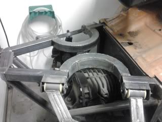

Maar je motor zit er achterste voren in. Je gaat dus constant in zijn achteruit rijden, om vooruit te gaan? Hoe ga je dit oplossen? Of is dit heel simpel op te lossen?

diff omdraaien.

Jij wil dus zeggen dat een bus- of kevermotor de andere kant op draait? Zie hier geen probleem hoor

Ik lees in je beginpost dat je voor kleinere wielen wilt gebruiken als achter...
Levert dit geen problemen met je midden diff? Ivm afrolomtrek?
We hebben dit ook al eens bedacht voor een 4x4 race combine.
Maar hier ben je verplicht voor grotere wielen als achter te gebruiken...
Maar hierdoor zal je diff verbranden.
Je zult dan met een tandwiel ketting overbrengen oid moeten gaan werken.
Zo dat dan de diff niet verbrand...
Verder dik project KEEP UP THE GOODWORK (y)

Er komen gewoon rondom banden van dezelfde maat op zodat ik geen moeilijkheden heb met de diffs.

Rear shock mounts........

Ik houd wel van zo'n functionele bouwstijl
sterk genoeg om een boot aan af te meren

Moet ook stevig genoeg zijn. Moet er straks ook mee het terein in kunnen.

Begonnen aan de bevestiging punten voor de schokbrekers aan de voorzijde.
