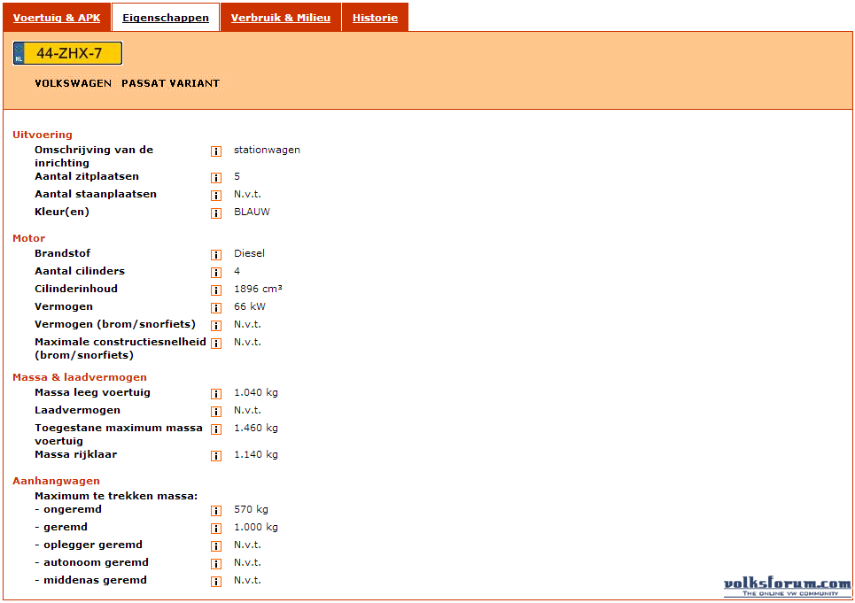

Net een Passat 1.3 uit 1981 ingevoerd en gelijk omgekeurd naar TDI. Geen papieren of wat bij de motor, er werd alleen naar de sticker op de distributiekap gekeken. 1Z motor nu keurig op kenteken!
