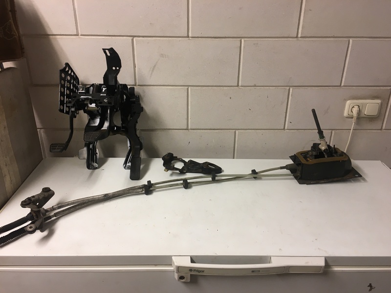

Wegens 02A bak bouw ik de boel om naar kabelschakeling. Daarvoor heb ik al een kabelschakelunit welke naar verluidt uit een Mk2 komt. Eer ik mij niet vergis past deze wel plug & Play in de middentunnel van de MK2? Lees namelijk dat die van de Mk3 niet direct past zonder aanpassingen..
Als ik de nummers van de behuizingen vergelijk zit er namelijk wél verschil in:
Mk2: 535711061
Mk3: 1H0711061A
Voor de échte experts, is dit er 1 van een Mk2 :

Ja, je hebt de juiste. Je kan hem er zo onder schroeven. De boutgaten komen niet overeen maar als je m8 bouten met kraag pakt klem je hem met 4 bouten op de rand. Dat zit muurvast.

Dat idee had ik al, mooizo! Ik ga nog even een RVS onderlegplaat tekenen en laten snijden, gewoon omdat het kan en het nét iets mooier klemt dan carrosserie-ringen.
