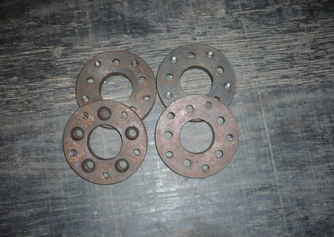

Dit waren de mijne, het 5de gat was overlappend. Dat grote gat werd dan gevuld door een schijf met draadeinde aan de ene kant en een boutgat aan de andere kant.

heb je daar toevallig ook een foto of meer info van..?
(mag ook per PB )
in elk geval thnx voor de opheldering

Ik kan een setje stalen adapters overnemen om Porsche onder mijn T3 te monteren.
Nou vroeg ik me af of deze wel geschikt zijn. Ze komen onder een T3 vandaan, dus passen gaat het wel, maar er zit geen 'bus' om in het naafgat van de Porsche velgen te vallen, ze zijn gewoon plat, zoals spacers.
Ze zijn redelijk betaalbaar, en staal heeft mijn voorkeur over aluminium maar ik stel me zo voor dat het toch steviger is mét die extra ondersteuning...
Hoop dat iemand me deze adapters kan aan, of afraden.
Dit zijn ze, plus een gemonteerde variant mét de naafgat bus.
Thanks.
