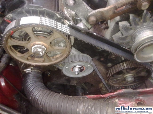

hier bij de foto van een mooi fris tandriempje
nartuurlijk een Continental riem , om het maar weer in de familie te houden
Voorste rem blokken, vervangen , en wachten is nu even op de achterste rem delen ,
dan is dat maar weer veilig en APK waardig
Dan nog even een klein beetje tijd vinden , om de uit laat even te vervangen .
(zit op de eerste foto een fout . wie ziet hem )

MauSeR35 MauSeR35 is offline
Posts: 2,659
Riemspanner
  #123
Old 18-01-2011, 14:05
Alberto Alberto is offline
Posts: 12,484
Originally Posted by MauSeR35
Riemspanner
klopt . op de kop
Ik zou hem spannen , maar dat ging wat lastig . toen maar ff omgedraaid

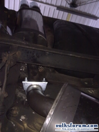

Vanmiddag nog even tijd gevonden om onder de Golf te kruipen
De uitlaat was al tijdje aanwezig
Maar bij gebrek aan zin en tijd , en de kou, werd het steeds op de lange baan gezet om hem er onder te knopen
Uitlaat kwam onder een Golf 16v vandaan , dus is kwa diameter iets groter dan orgineel
Dus de kat aangepast door middel van een stukje buis , die weer kwa dia meter in de 16v buis past ,
Nieuwe rubbertjes en mooie nieuwe klemmen houden de boel netjes op zijn plek
Ook vond ik nog een grille spoiler in de hoek , die maar ff groen gemaakt
en morgen even monteren

Ron mk1 Ron mk1 is offline
Posts: 3,178
Originally Posted by Alberto
klopt . op de kop
En de riem zelf ook , tekst altijd naar je toe . Geen grapje ....
  #132
Old 24-02-2011, 16:44
benny81's Avatar
benny81 benny81 is offline
Posts: 85
Dan klopt het tog het is maar net aan welke kant je staat
  #133
Old 24-02-2011, 17:09
lol...viel mij ook op dat de riem er verkeerd om op zit
  #134
Old 24-02-2011, 21:13
benny81's Avatar
Posts: 85
Riem loopt echt niet stuk, waneer er geen draairichting is aangegeven, now wurry's.
  #135
Old 26-02-2011, 11:29
Posts: 12,484
Riem zit er nog net zo mooi om . en klopt zit geen draai richting op
En als je hem uit de doos haald zit de vorm van de montage lijn er al in
als ik hem er anders om zou op zetten , klopt de vorm niet meer
En daarbij , nog nooit van gehoord dat hij met tekst naar je toe er op moet
