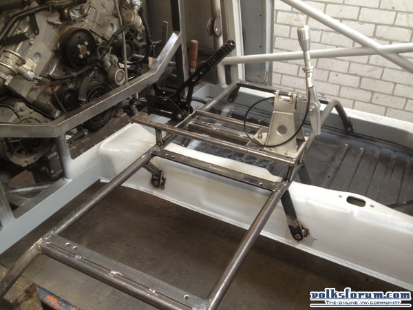

Originally Posted by Isard
Hoi Ruud. Die handremklauw, zit dat wel goed vast? Met die 2 losse beugels kan de klauw in principe kantelen namelijk. Een trapezium wordt pas stabiel als je er een dwarsverband in maakt. Of er 1 beugel ipv 2 van maakt, in dit geval.
Het zou lullig zijn als hij gaat kantelen en vervolgens die mooie remschijven verziekt.
Beide beugels zitten vast op 2 punten en kunnen niet kantelen als ik het zo zie

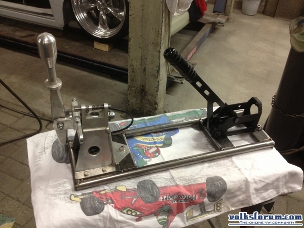

1 beugel van de remklauw zit met 2 bouten vast, de 2e zit maar met 1 bout.
Ik had er wel een steuntje tussen gemaakt, maar dan kan de complete steun er niet meer af.
Project handrem en versnellings pook.
Ik moest voor de handremhendel iets verzinnen, om van een duwend systeem een trekkend systeem te maken.
Maar het is weer gelukt , is natuurlijk allemaal nog op proefbasiss, maar ik maak het wel netter als alles heeft gewerkt.
Mooi, dat kon ik niet zien. Ik volg je project lekker verder (zoals ik al jaren doe )

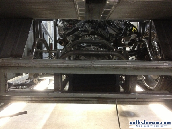

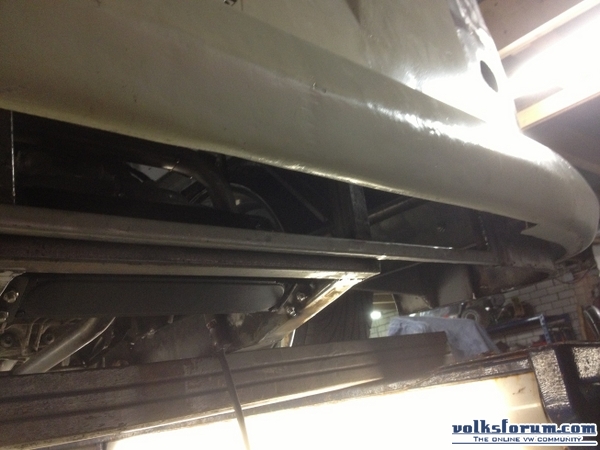

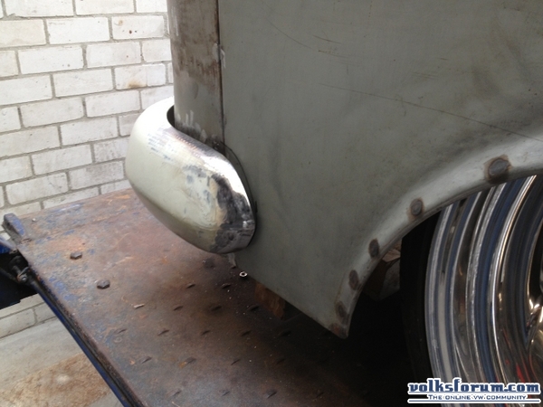

Ondertussen word er wel wat gewerkt
De radiateur ophanging is gemaakt.
Bumperhoeken vermaakt zodat ze minder wind pakken
Voor verandering:
Na verandering:

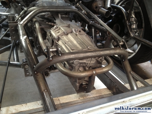

Een versnellingsbak steun gemaakt, wat tevens een extra versnellingsbak versteveging moet word, voor het PK geweld.
En de achter schokbreker punten zijn nu ook bepaalt en ontworpen.

Netjes weer
Maar als je straks alles af hebt, en je moet toch om de een of andere reden de bak er achter weg hebben, moet je dan het geheel via de voorkant eruit liften?
  #1517
Old 25-12-2012, 23:47
dan gaat het hele spul via de zijdeur naar buiten idd.
mooi detail weer,die bumpers.eigenlijk zou je een keer open dag moeten houden,dat iedereen het in levenden lijve kan zien.ik heb het mogen bekijken,en het is echt indrukwekkend,vind het het bruutste project op het hele forum

Achterkant deels veranderd om de warmte beter kwijt te kunnen.
ook zijn de langsdragers aan de achterkant nu afgeschuind.
Een olie koeler geplaatst, maar zit blijkbaar net te dicht bij de uitlaten
Ook is de achter bumper aangepast, om de warmte beter kwijt te kunnen.
