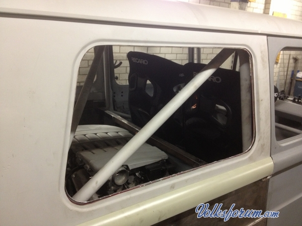

Ik zou er voor de keuring altijd nog een stalenplaat in kunnen leggen.

En wat dacht je van kunststof?
Er zijn kunststoffen die tegen de warmte kunnen zonder te verkleuren en scheelt nog gewicht ook

http://www.pyrasied.nl/xtreme-acrylic.html
Kunnen echt van alles voor je maken en ingieten. Afhankelijk van wat de keus gaat zijn, maar zoiets kan nog iets subtieler uitpakken dan 'gewoon' een doorzichtige plaat.

Glas plaat in deugdelijk frame. Frame iets hoger plaatsen zodat er nog warmte weg kan.

PVDF kunststofplaat

Misschien een tip zou je geen 6 Ă* 8 mm gehard / brandwerend glas kunnen gebruiken dat je die in een stevige kooi kunt maken? Kwa beweging in het casco weet ik niet wat er gaat gebeuren als het zou knappen.
Anders zou ik toch informatie gaan zoeken om een speciaal triplexplaat te gaan gebruiken die hogere temperaturen aankunnen dan 125 graden, ma dan zou je de gemiddelde temperaturen moeten weten wat die straks gaat geven als die eenmaal dicht gebouwd is.

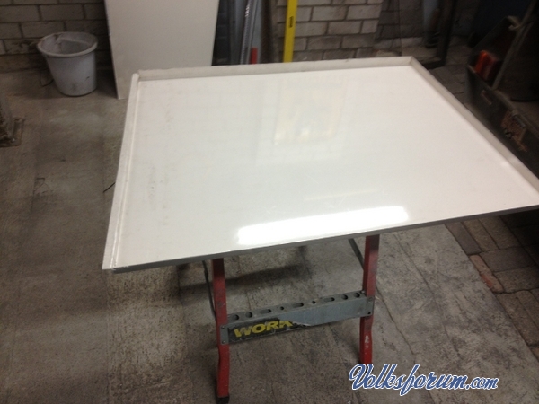

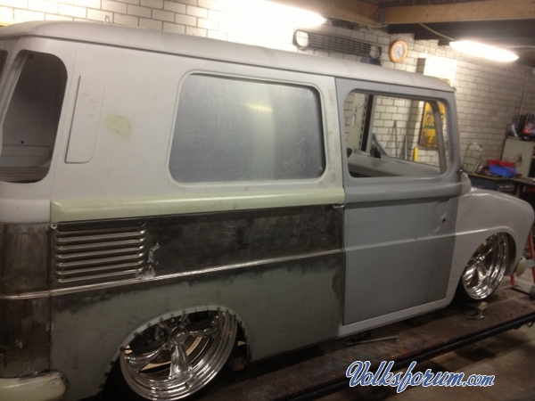

Helaas deze week geen tijd gehad, om achter het glas aan te gaan.
Dus ben ik maar begonnen aan de afwerking in de neus.
Ik heb steuntjes gemaakt voor de remleidingen en het remleiding T stuk .
Brandstof pompen gemonteerd.
Accu steuntjes gemaakt.
Brandstof tank weer gemonteerd zodat ik aan de leidingen kan beginnen.
Het weekend eens kijken of ik wat mooie beplating kan maken bij de zijramen

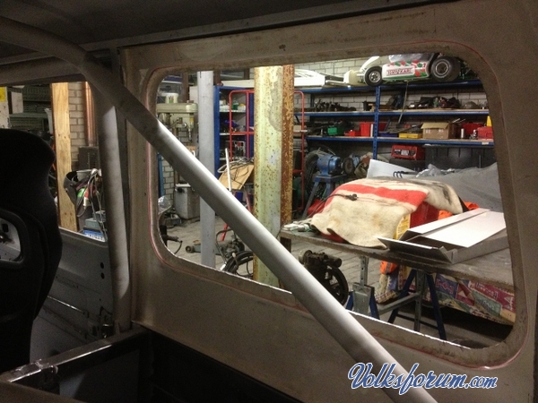

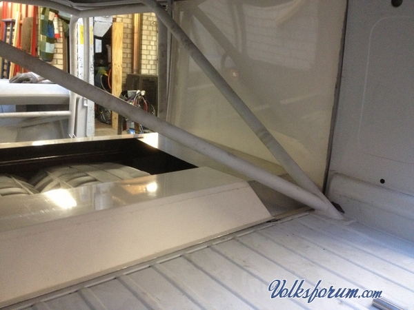

Vandaag de wielbakken deels gemaakt van aluminium.
De binnen beplating bij de zij ramen grotendeels al gemaakt.
Dit was nodig voor de motor beplating aan vast te maken.
Morgen ga ik materiaal regellen om een mal te maken, zodat ik de raamsponning erin kan zagen/kloppen.
En het ziet er straks van binnen ook een stuk strakker uit
En de kap over de motor is grotendeels op maat gemaakt.
Het afwerken kan pas als de zijwanden er perfect in hebben gezeten, zodat ik de preciese bretemaat kan meten.
Ook deze week het glas bestellen en kijken af ik dit gewoon met ruitenkit kan verlijmen.
