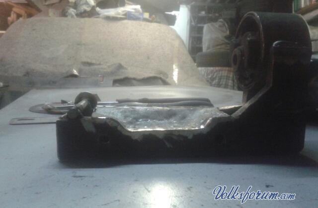

Old 14-01-2014, 20:56
DeGolf1 DeGolf1 is offline
Join Date: Nov 2013
Posts: 538
20140113_223623
  #157
Old 14-01-2014, 21:00
Join Date: Nov 2013
Posts: 538
  #158
Old 14-01-2014, 21:22
Join Date: Nov 2013
Posts: 538
De steun moet uiteraard nog iets ingekort worden bij het uiteinde en dan netjes afwerken en spuiten maar dit is het idee
