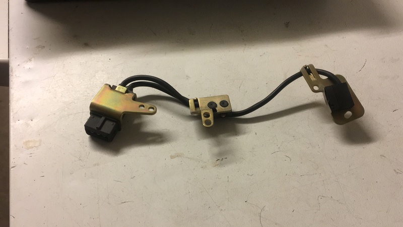

Ook even de schakelkabels aan de bak gepast, ik vermoed echter dat ik niet de juiste steun voor de kabels heb..

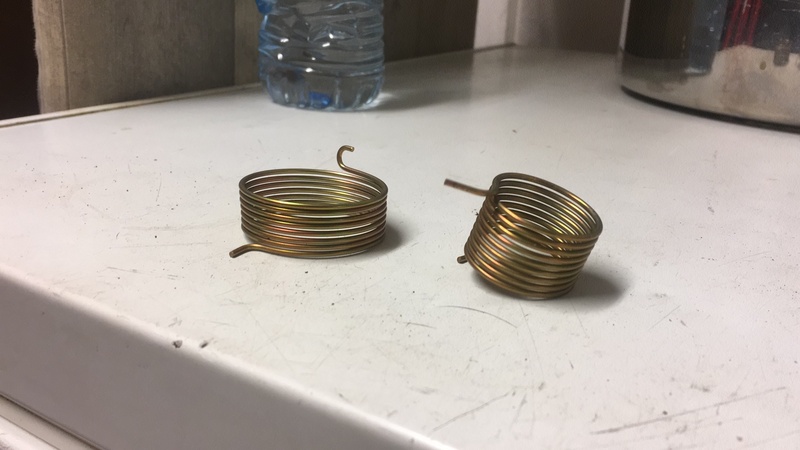

Ondertussen ook nog elke avond vol gas spul aan het verzinken en Passiveren, veel wachten maar de moeite dik waard!:

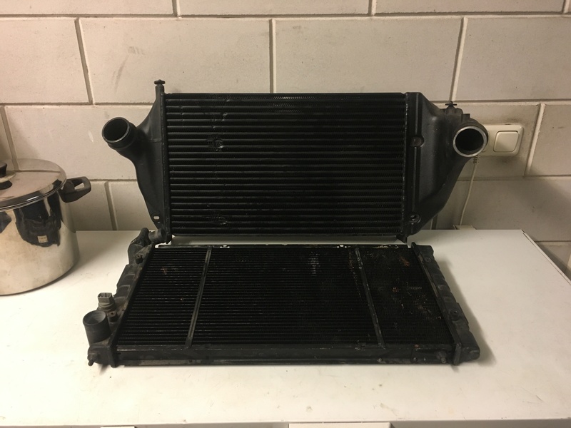

En als kers op de taart nog een nette set intercooler & Radiateur opgehaald, waarvoor dank aan Martinus.

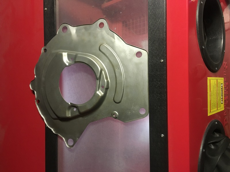

Afgelopen week nog een net GTI subframe gescoord, staat ook weer op het opknap lijstje:
Hoe ik ooit zonder straalcabine heb kunnen leven versie 2 :
Voor:
Na:
