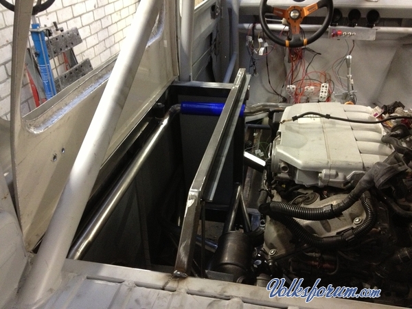

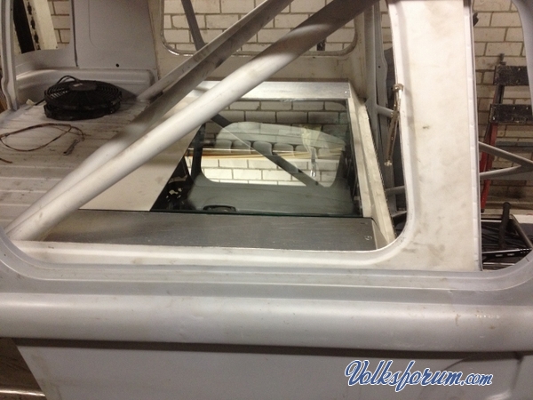

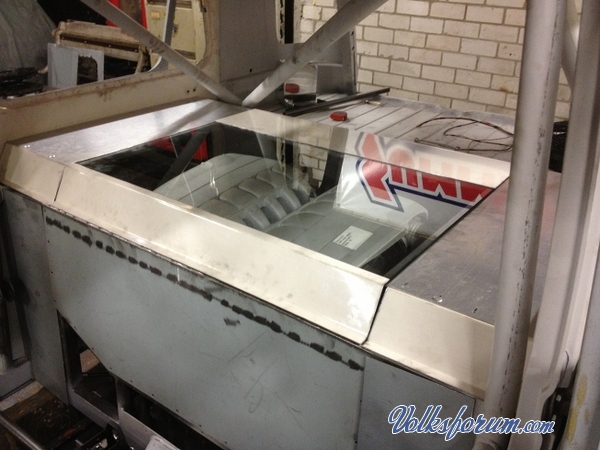

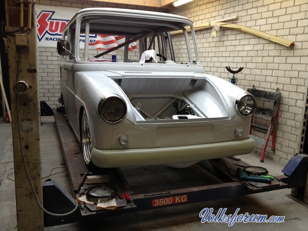

Met behulp van een adaptor ring is de teller gemonteerd.
Verlichting nog maar eens gepassen. En tevens besloten om de heldere koplampen niet te gaan monteren als hij klaar is.
De stang voor de neusklep vermaakt en gemonteerd.
Ook de vergrendeling gemonteerd en gekeken of alle naden nog kloppen.
Schokbrekers achter verder uitgemeten om verder af te kunnen maken.
Helaas moet er de motor wel even voor uit
Schokbrekers voor gemonteerd, ook om alles af te kunnen maken

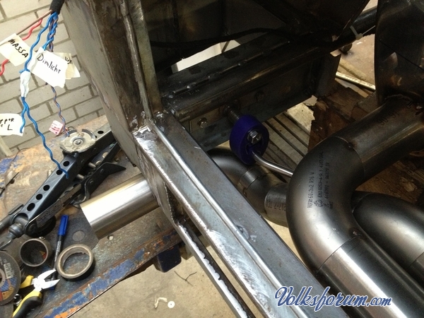

Steunen voor de uitlaat rubbers gemaakt.
Tevens is de uitlaat geheel op maat gemaakt en dient deze alleen nog afgelast te worden.
Ook zijn er 4 van de 8 lamda zondes verzet om dat het gewoon niet orgineel ging passen
De waterleidingen zijn nu ook klaar.

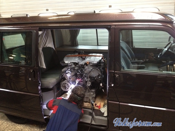

Motor aanpassingen met betrekking voor de olie koeler.
En na menig verzoek het embleem terug op de motorkap
