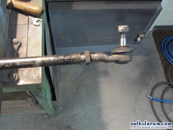

Weet niet of je toevallig met de spoorstangen bezig bent geweest? Heb nog wel een tip voor je voor de rechter spoorstang. Zoals je waarschijnlijk ook mee te maken zult krijgen is dat deze spoorstang (de rechter dus) 1 geheel is (zonder losse kogel). Complete "originele" spoorstang is niet meer te krijgen, nee ook niet bij classicparts
Ik heb nu op deze spoorstand een gewone demontabele spoorstangkop gemaakt (die ook aan de linkerkant zit). Zo kun je em makkelijk vervangen en ook nog eens verstellen!
Btw: alle (lees ALLE) rubbers voor de ophanging zijn nog origineel te krijgen. Er is wel BEHOORLIJK geschoven met de nummers maar ik heb het ondertussen allemaal uitgezocht.

Kun je mij wat meer vertellen over hoe je die spoorstang gemaakt hebt?

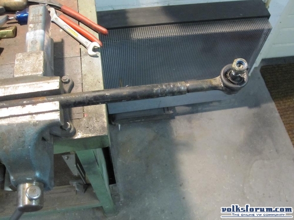

zoek de verschillen
Nog niet helemaal klaar eigenlijk, moet nog conisch gemaakt worden om de boel vast te zetten. Als dat klaar is post ik nog wel n foto. Kogel die er op de 2e foto in zit is dus van de linkerkant, moeten nog 2 nieuwe in. Rubbers voor aan de binnenkant zijn ook nog te krijgen.
