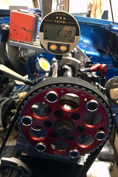

Kleine update. Inmiddels zit de cilinderkop er weer op. Best een leuk klusje om de timing goed afgesteld te krijgen volgens spec van de fabrikant.
Schrick partnummer: 013.01.800-03
Nockenhub: 7,5 / Ventilhub: 10,6
280/280/113
27-73-73-27
OT: 1,7
Ventilspiel: 0.25/0.30
Nieuwe koppakking en kop erop geschroefd.
Cilinder 1 en 4 op bdp stellen en checken met behulp van klokje.
Inlaatnok op 1,7 kleplift stellen gemeten met een verlengde taster op de klepveerschotel (Sylvac) klokje.
Voor de zekerheid motor paar keer rondgedraaid en opnieuw kleplift gemeten, alles stond goed.

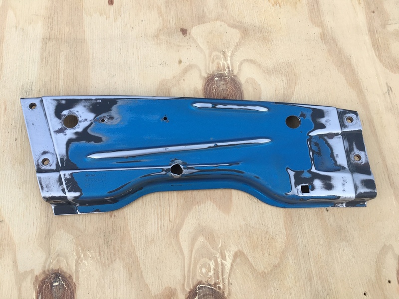

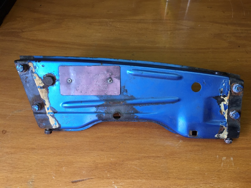

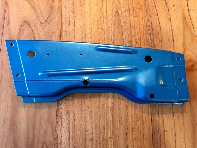

Verder nog het GT G40 slotplaatdeel opgeknapt. Deze polo is ooit wegens schade voorzien van een compleet nieuw front, vreem genoeg is er toen een GT G40 front ingezet. Onderstaand deel creeert normaal gesproken ruimte voor de G-lader.
En weer op z'n plek

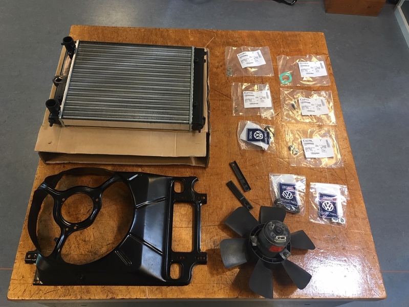

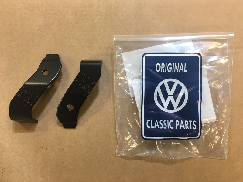

- Nieuwe 1.0 Radiateur. Via classicparts gelukkig nog originele GT G40 steunen weten te bemachtigen.

GT G40 Brackets

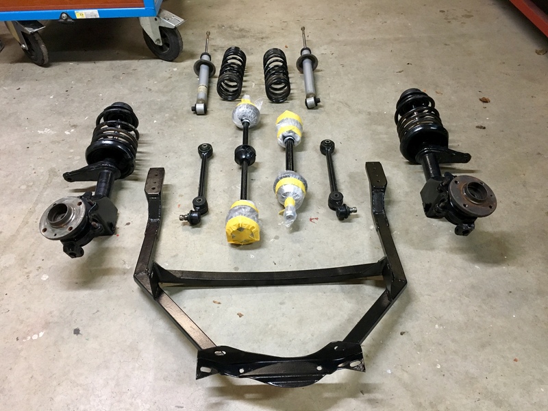

De laatste weken tijd besteed aan het gereed maken van het onderstel, bestaande uit:
- H&R Cup Kit 60/40 mm
- G40 Uniball draagarmen
- Replica Volkswagen Motorsport subframe
- Nieuwe wiellagers
- Nieuwe toplagers
- Nieuwe homokineten
- Nieuwe ashoezen
- Waar nodig nieuwe bouten en moeren
Alles kaal gemaakt en fris in de hammerite gezet

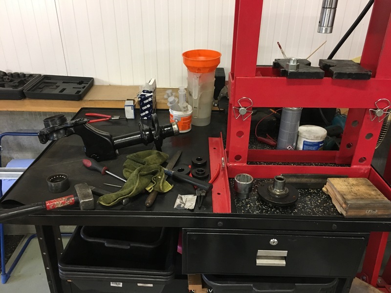

Wiellagers persen bij de DHZ garage.
Klaar om schokdempers weer te plaatsen:
H&R Cup kit dempers met nieuwe kasteelmoeren besteld via Classic Parts:

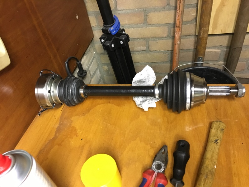

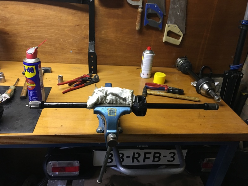

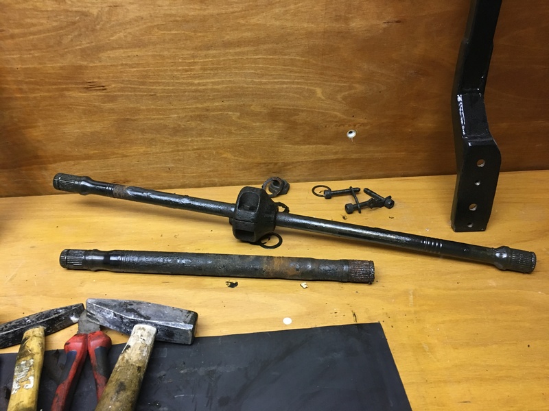

Aandrijfassen helemaal uit elkaar gehaald:
En klaar om weer af te monteren:

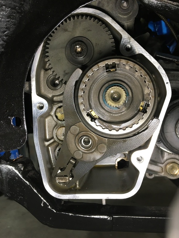

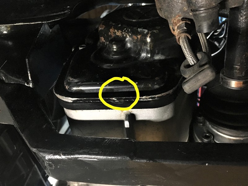

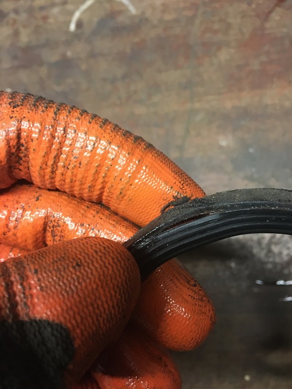

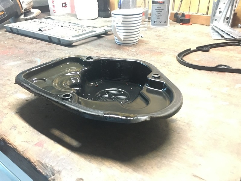

Tijdje terug de versnellingsbak afgetopt met nieuwe olie, helaas lag er de volgende dag een klein beetje olie onder de auto. Dit bleek weg te komen tussen het zwarte deksel en het versnellingsbakhuis. De lekkage was dusdanig dat dit aangepakt moest worden, dus de olie maar weer afgelaten en het deksel verwijderd.
De versnellingbak komt uit een schade auto, het huis is al eens gelast maar ook het deksel bleek door de tik verbogen, hierdoor is vermoedelijk de pakking ingescheurd.
Het deksel weer gericht/gevlakt en netjes zwart gespoten. Nog even overwogen een nieuwe pakking te bestellen maar vanwege de tijd vond ik vloeibare pakking ook prima volstaan. #causeracecar Dus daarmee het deksel gemonteerd en de bak afgevuld, hij is weer keurig dicht.

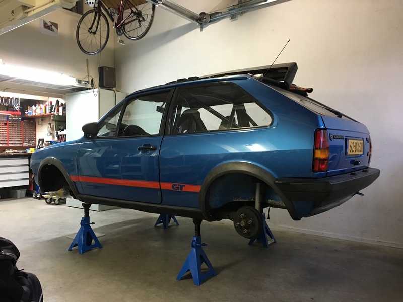

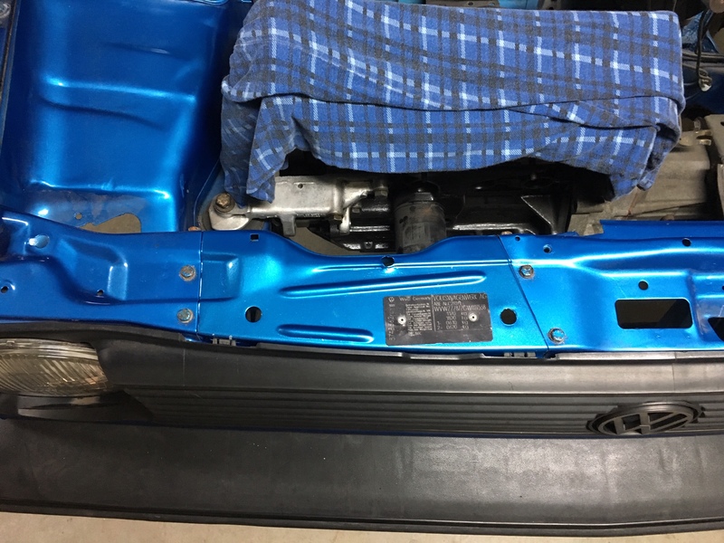

Intussen is de GT ook naar de andere kant van de werkplaats verhuisd en goed hoog op bokjes gezet zodat de uitlaat gemonteerd kan worden.
