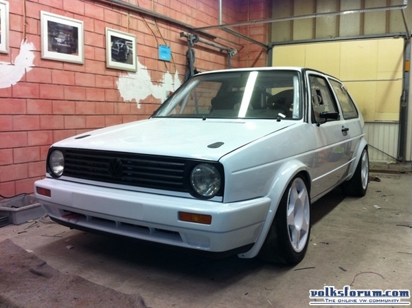

Zie dat ik er idd geen foto bij heb staan van afgewerkt geheel.
Hierbij, zo is het geworden:
Met aan de rechter zijde een LED display van JD met daarop in welke versnelling de DSG staat.
Helaas geen foto van.

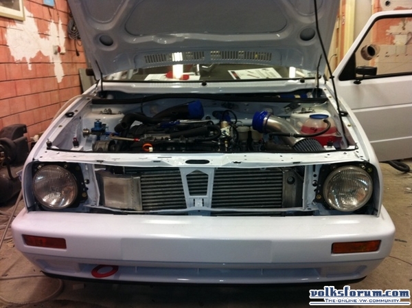

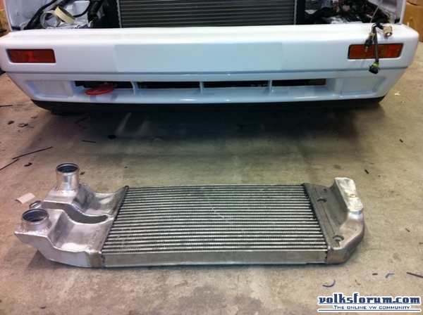

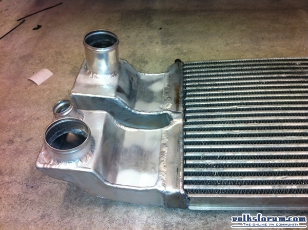

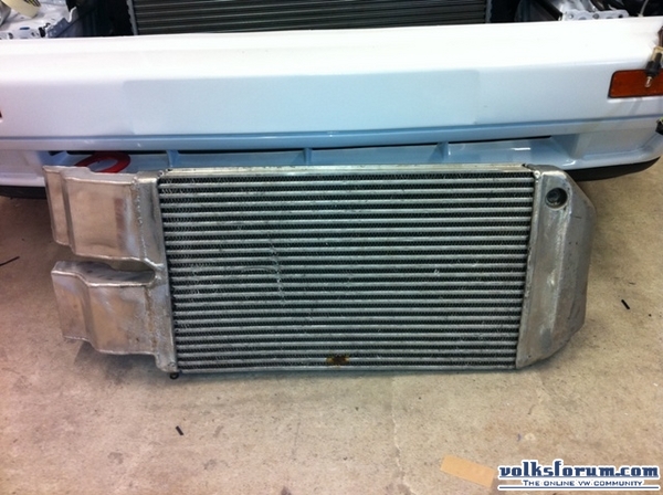

De intercooler:
De intercooler was van een rallye golf en moest helemaal aangepast worden.
De in- en de uitgang kwamen aan dezelfde zijde met daarbij een aansluiting voor de N75 klep(de laaddrukregeling)
Beide aansluitingen moesten gescheiden zitten ivm het front. De linker zijde is dichtgemaakt zodat een doorstroom gerealiseerd kan worden.
De plaatjes verklaren alles

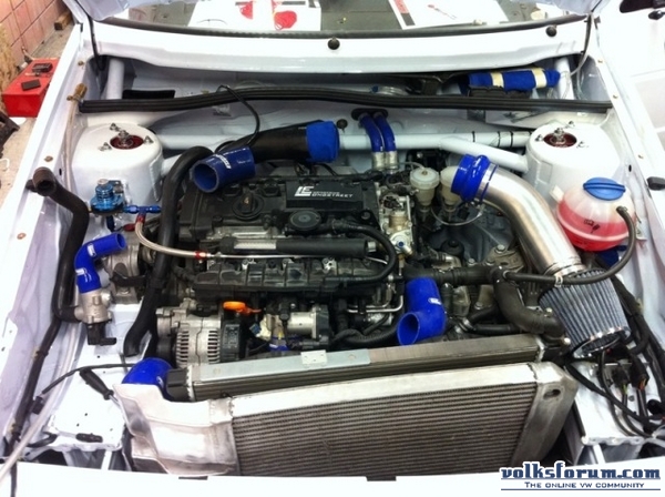

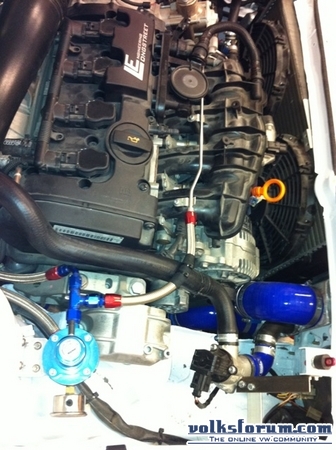

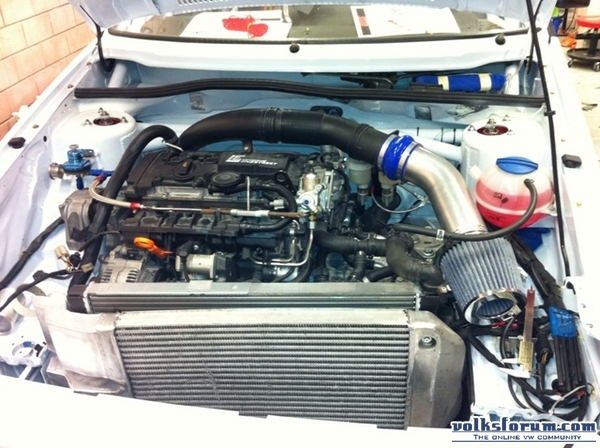

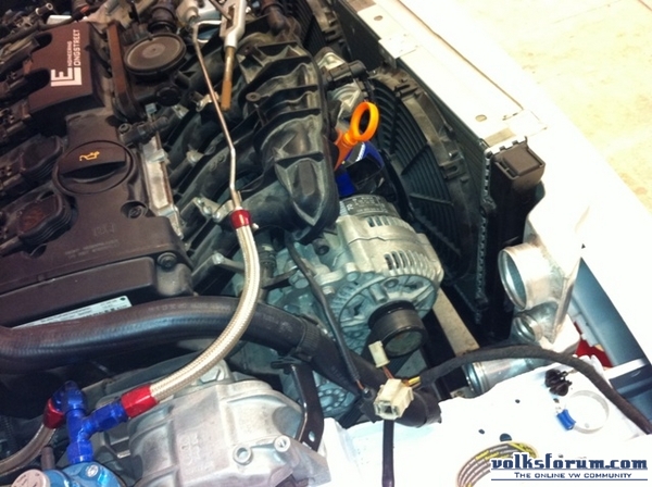

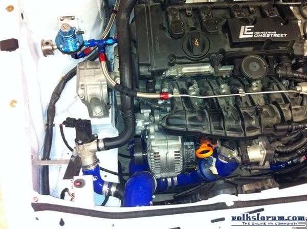

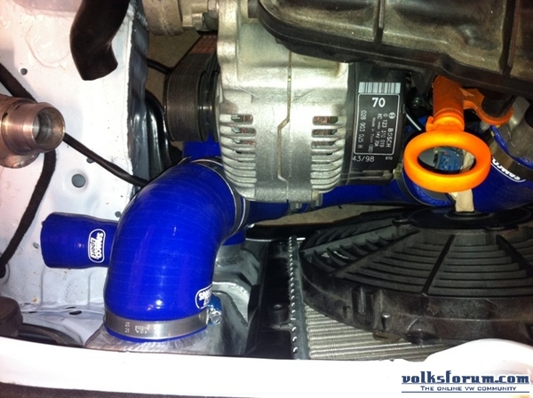

Ook de N75 klep gemonteerd met de oh zo nodige retourslang naar de inlaat ACHTER de luchtmassameter. Later bleek dat ze nu de ECU konden programmeren zonder de LMM nodig te hebben.
Goed te zien dat de laadlucht aan de onderzijde de intercooler ingaat vanuit de aangepaste originele alu bocht om de krukaspully. Dan heen en terug door de intercooler en vanuit de bovenste aansluiting naar de E-gasklep loopt.
Ergens in deze weg zit nog een alu verbindingsstuk met een opnamepunt voor de originele laaddruk- en temperatuurmeting.

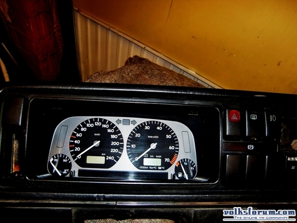

En dan is het klarmaken voor de trip naar Lochem. JDEngineering gaat flink aan het werk aan de motor-ecu en de DSG bak. Ook zouden zij een gear indicator voorzien met CAN aanluiting en een CAN-converter voor het aanleveren van het snelheidssignaal en de toerentalsignaal tbv de Golf mk3 klokkenset.
Het toerental komt vanaf de CAN-ECU, het snelheidssignaal zou bij benadering een omzetting worden aan de hand van het toerental en de versnelling waarin de bak staat. Beide vanaf de CAN in te lezen.
Het is nu in het verhaal ongeveer juli 2011

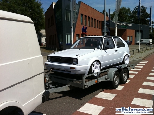

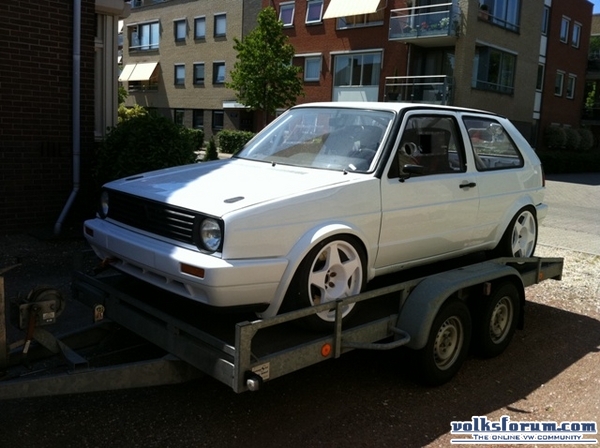

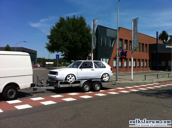

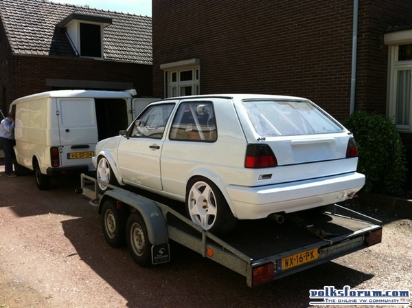

Dan rest alleen nog de trip naar JD voor het afstellen van de motor en de DSG bak.
Opladen maar weer:
Onderweg nog even gestopt om te checken of alles vast zit. Het was een super mooie dag, en het span zag er erg gaaf uit zo op weg naar Lochem!
Eenmaal aangekomen en afgeladen.
Hij heeft al enkele dagen kennis mogen maken met een mooie Seat die ernaast stond.
De uitkomst volgt!
