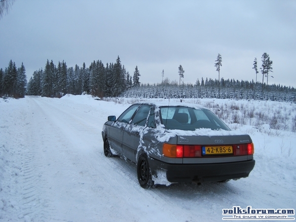

Roest = oude schade. De complete auto is verzinkt namelijk, dus ook deuren en voorschermen. Wat mij verder nog te binnen schiet is de kachelradiateur, die gaan op een gegeven moment gewoon lek waardoor je in het ergste geval het interieur vol koelwater hebt staan.
Ruik je een zoetige lucht tijdens het rijden dan kun je er wel vanuit gaan dat hij iets lekt. Niet een ontzettend dure reparatie maar wel een tijdrovende, reserveer er maar een dagje sleutelen voor want het complete dashboard moet eruit.
Verder zijn het fijne en betrouwbare auto's, hij heeft mij zonder problemen een halfjaar door Zweden vervoerd.
