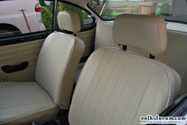

Bedankt jongens ,
Eindelijk was mijn stoelbekleding bij ccb binnen!

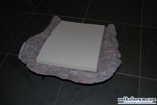

Na de nodige bakjes koffie en tips hoe je het beste een stoel kan bekleden zijn we weer huiswaards gekeert om gelijk aan de slag te gaan met de stoelen.
Als eerste ben ik maar begonnen met de rugleuning,
de nieuwe vulling met een laagje folie er om
Vervolgens de hoes voor driekwart omkeren en er om schuiven, voorzichtig de gaten knippen voor de hooftsteun en dan de rest er omtrekken

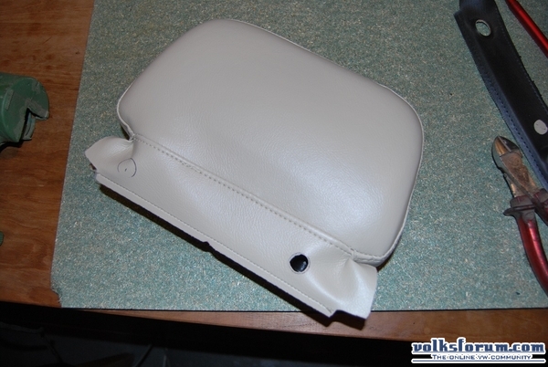

toen dit allemaal strak zat ben ik begonnen met de hooftsteun wat eigenlijk het zelfde werkt als de rugleuning
Bij het zitting heb ik er een extra stuk schuim onder gedaan om het leer wat strakker te krijgen
Daarna de nieuwe vulling er over met weer een laagje folie
leer mooi strak trekken en klaar
Inmiddels heb ik de beide voorstoelen klaar en naar mijn idee aardig geslaagt
Deze week ga ik verder met de bank en de hoedenplank, foto's volgen!
Johan.

  #164
Old 15-11-2011, 14:12
saeren saeren is offline
Join Date: Feb 2010
Posts: 197
mooi werk johan
  #165

  #167
Old 06-12-2011, 09:39
lowghia's Avatar
lowghia lowghia is offline
Posts: 765
Hier zijn ze dan, de foto's
"karmann ghia, a poor man's porsche"
Karmann ghia club Nederland

Posts: 765
Originally Posted by Karmannghia
Mooie reportage en 't ziet er perfect uit.
Ben zelf ook met m'n Karmann Ghia uit 65 bezig.
Kan je me zeggen welk interieur en deurpanelen je besteld hebt (kleur, type en merk).
En of je er tevreden mee bent ?
Bedankt Karmannghia
Stoelbekleding en deurpanelen zijn allemaal van TMI en in de kleur "off white 015" met basket weave in het midden.
Opzich ben ik er aardig tevreden over, wel heb ik extra vulling onder het zitvlak gedaan om het wat een strakker uiterlijk te geven en vergeet niet extra leer te bestellen voor de hoedenplank en de zijkanten en achterkant van het bankje
Wil je het zelf gaan bekleden? of ga je het laten doen?

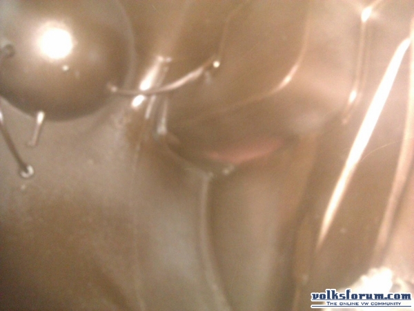

De karmann heeft een dinitrol behandeling gehad
eerste foto is de voorste wielkast, de ronde vorm is de koplamp-pot
De tweede is van de bodemplaat..
(foto's zijn snel gemaakt met een mobieltje)

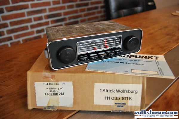

Deze nos blaupunkt autoradio type wolfsburg uit 1970 maakte bij het testen sluiting wat eerst wel een schrik was maar zo heb ik me laten vertellen dat het wel vaker voorkomt dat door de ouderdom de "potten" kunnen gaan lekken dus heb ik laten maken ergens in Zeeland en werkt nu weer prima.

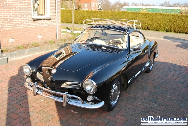

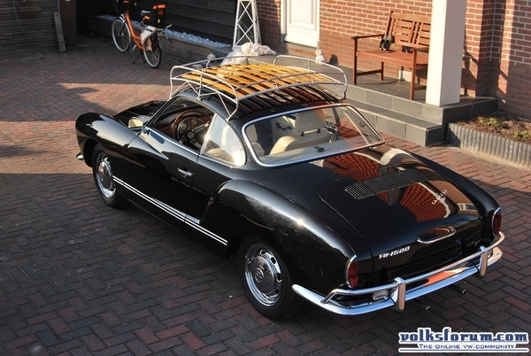

Het dakrekje is inmiddels ook klaar, ik heb bij verschillende firma's gevraagt of ze ook de klemmen los konden leveren maar helaas...nu kwam ik bij toeval een vrouw tegen die een orgineel vw dakrek op haar kever had en heb haar het probleem uitgelegt en gevraagt of ze het erg vond als ik een keer langs mocht komen om van die klemmen foto's te maken en het een en ander op te meten wat ze gelukkig geen probleem vond
Vandaag was de grote dag !! afspraak om 7:45 uur bij het RDW
Gister alles al klaar gezet voor vertrek, auto op de kar laatste puntjes nog even controleren, papieren klaar leggen nog zenuwachtig rondjes lopen door huis en maar vroeg naar bed met het gevolg dat ik vandaag twee uren voor de wekker al aan de koffie zat
De karmann mocht gelukkig vrij vroeg al naar binnen om een beetje warm te worden waarbij de karmann veel bekijks trok en zowat iedereen even stiekem in de karmann gluurde
Gelukkig slaagde de karmann met vlag en wimpel en met de complimenten van de keurmeester stonden we na een uur weer buiten!!
Nu is het wachten op het kenteken en dan kan ik de platen laten maken en de karmann laten taxeren voor de verzekering.
En dan eindelijk rijden met dat ding!
