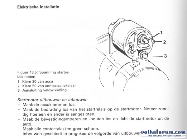

wie kan mij vertellen wat de codes betekenen die op een startmotor staan.
ik weet namelijk niet meer waar welke stroomdraad op moet.

Hopelijk heb je hier iets aan.
Komt uit vraagbaak VW Golf/Jetta (P.H. OLVING)
Benzinemodellen 1983 - 1985
1 komt van de batterij.
2 komt van je contact.
3 komt van je starter.
Grtz Jel

dank u dank u ik kan weer verder.
