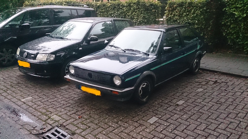

Ik ben Thamis, 32 jaar en ben al enige tijd in het bezit van een Polo 86c.
Zo'n 6 jaar geleden ben ik, na wat lezen wat de mogelijkheden waren, begonnen met een 1.6 16v swap. Lees vooral begonnen want het was toch meer werk en viel duurder uit dan aanvankelijk gedacht.
Toentertijd gestart met de aanschaf van een Polo 6n2 GTI en deze samen met mijn broer gedemonteerd. In de tussentijd hier en daar wel tweedehands wat dingen aangeschaft, onder andere via Volksforum en G40.nl. Daarna heeft het erg lang stil gelegen en ik heb het een tijdje terug weer opgepakt omdat ik het zonde vond om het niet af te maken en alles los te verkopen.
Hieronder de Polo met daarnaast zijn donor.

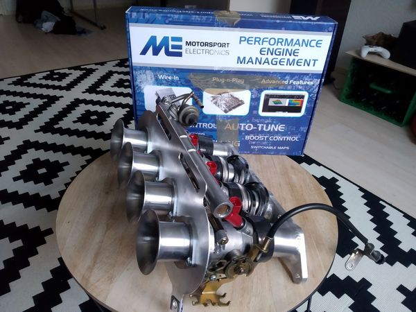

Laatst zijn mijn ITB's binnen gekomen samen met de nieuwe ECU
Nu alleen de nokkenassen nog bestellen en dan kan het blok in elkaar.
