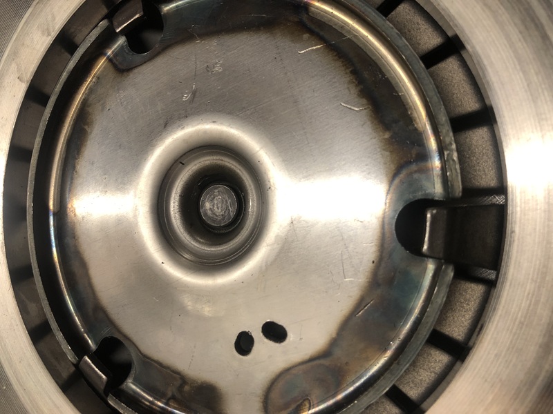

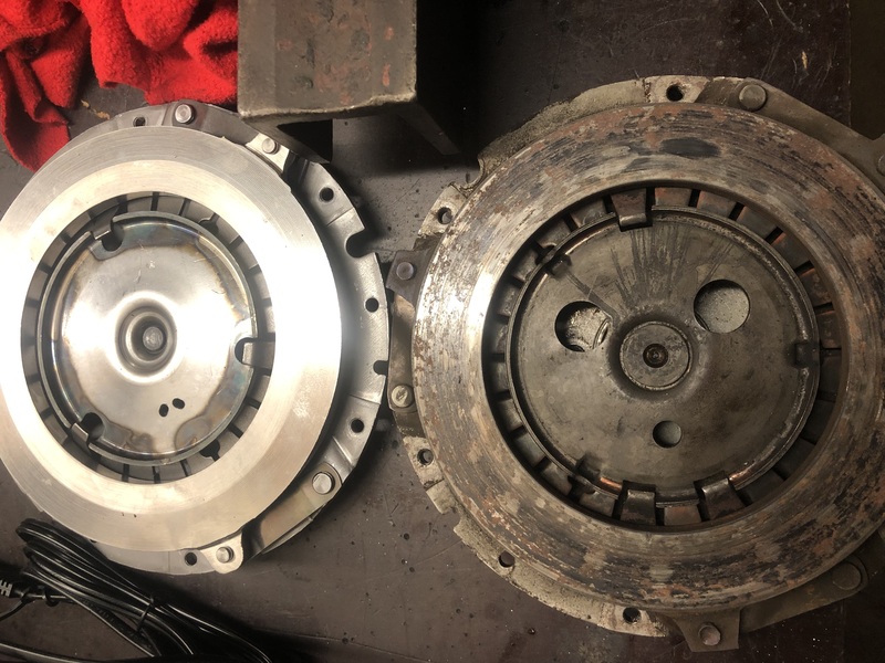

Nu komt het volgende probleem en dat is dat ik een nieuwe drukgroep, koppeling en soort van drukschotel heb besteld van Sachs. Origineel was dit ook van Sachs. Deze koppelingsset heb ik besteld

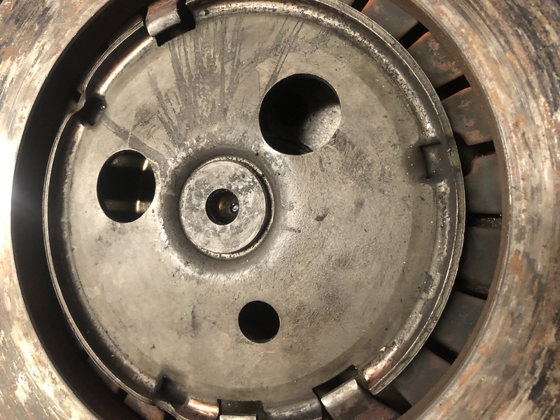

Maar nu is de drukschotel waar de drukpen in drukt als je de koppeling intrapt anders qua vorm. De originele opening is kleiner en daar past de drukpen precies in en de nieuwe is veel ruimer en heeft de drukpen dus meer bewegingsruimte.
En nu vraag ik me af of dit wel gewoon uitwisselbaar is? Ik kan namelijk nergens anders een andere druklagerset vinden wat dezelfde is als mijn originele uit 1974. Zie onderstaande foto's.
Foto origineel drukschotel set. Hier zit je dat de drukpen precies gecentreerd in de drukschotel valt dmv een soort geleidingsbusje.
Foto vervangings drukschotel set van Sachs. Hier zie je dat de ruimte waar de drukpen in valt veel groter is en dus mijn inziens de drukpen vrij kan bewegen wat denk ik niet de bedoeling is?
Beide boven elkaar waar de drukschotel op de drukgroep ligt. Boven nieuw, onder origineel.
Ik hoop dat iemand het antwoord weet want ik heb geen idee of dit gewoon gemonteerd kan worden. Ik wil dus voorkomen dat ik straks de motor er weer uit moet halen als de auto compleet gespoten is.

Dit moet zo gewoon werken. Heb er wel 10 tallen of meer gedaan en allemaal met zo'n vergelijkbare drukplaat als die nieuwe van jou.

Ja klopt heb het ook wel vaker gezien maar heb nog nooit zo’n drukplaat gezien als bij mijn swallowtail vandaar de vraag of dat wel goed gaat.
Zal wel een 1 jarig onderdeel zijn of zo?? Heb nog een versnellingsbak van een 76er gti en een 83er en beide hebben ook zo’n drukplaat als mijn nieuwe van Sachs.

Denk idd een origineel onderdeel nog van toen. Ik weet niet beter dan dat die drukplaten er zo uit zien als die nieuwe die jij hebt.
Gewoon zorgen dat t bronzen busje en de keerring in de prize as goed zijn en dan monteren en klaar.
