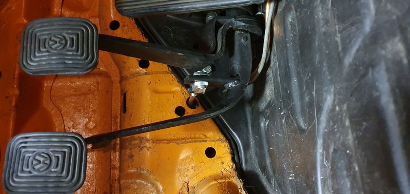

ff een paar plaatjes:
Koppelingspedaal aangepast, idee gevonden op internet

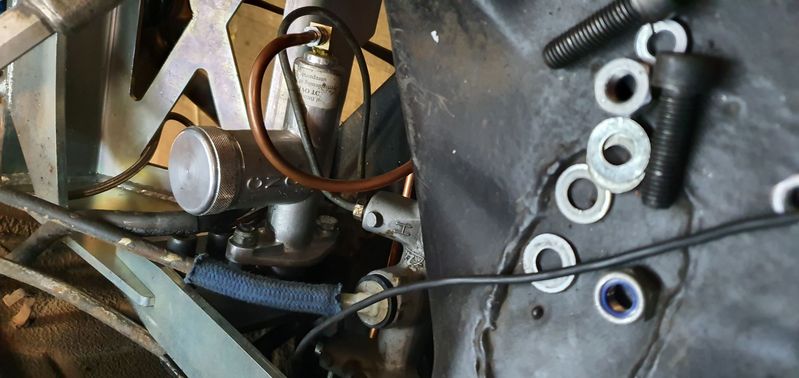

De hoofdcilinder van de koppeling moest verschoven omdat ik geen aanpassingen aan de Red9 vooras wilde hebben.

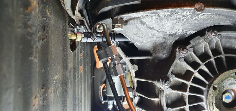

Hier de aansluiting van de leiding bij de bak, heb een kleine opening gemaakt in de vloer van de kattenbak om te kunnen ontluchten.

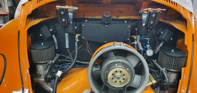

Zo ziet de motorruimte er nu uit, in het midden de breatherbox en daarnaast 4 bobines.

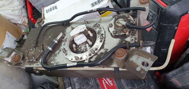

Gisteren heb ik deze 14L benzinetank met ingebouwde pomp gekocht. Komt onder een caddy vandaan met een 1,4 motor op gas en benzine.
Stefan (Pewi) stuurt volgende week de goede stekker op
Misschien is 14 liter te weinig in het gebruik, dan ga ik kijken naar een andere oplossing. Voor nu is het de makkelijkste manier voor mij.

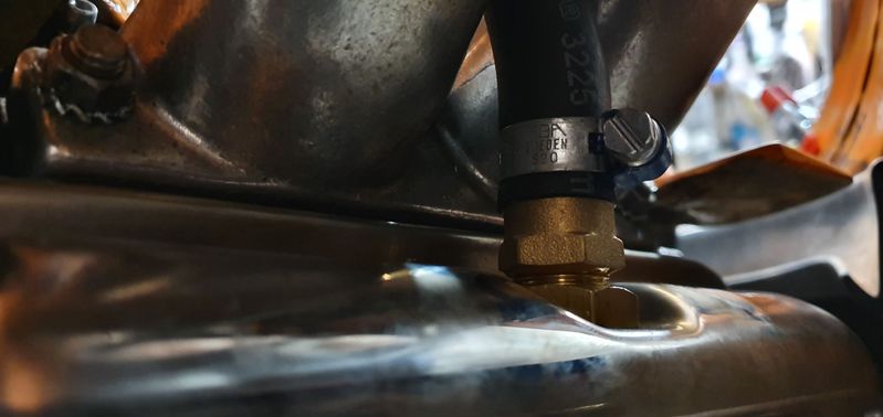

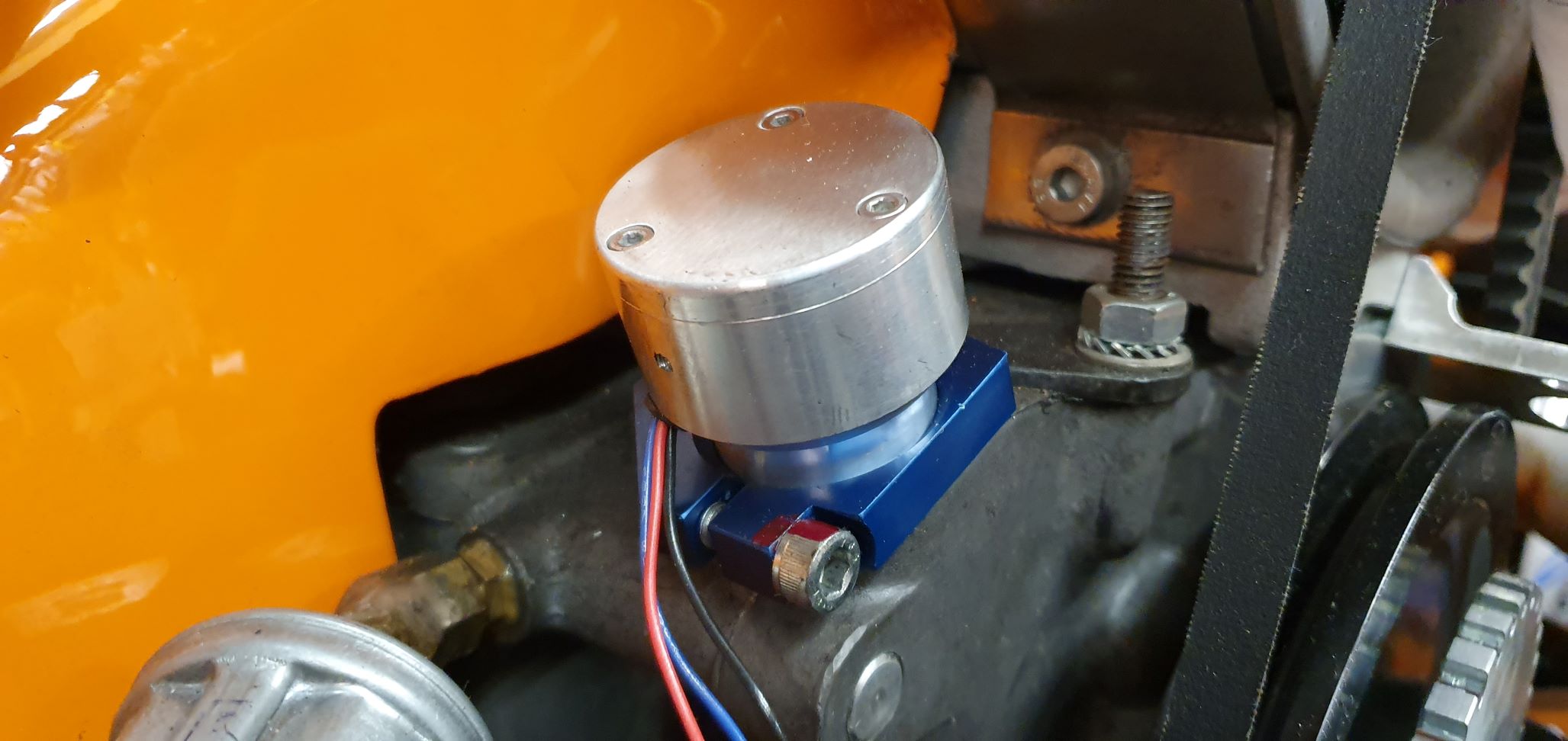

De nippel van de kleppendeksel ventilatie was zodanig lang en dik dat ik er geen slang op kreeg (ging nogal lastig vanwege de inlaatspruitstukken) dus ik heb er 2 andere nippels op gezet:

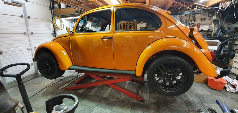

Omdat de kever nu van de schaarbrug af was, kon ik deze een aantal cruciale centimeters in de vloer laten zakken:

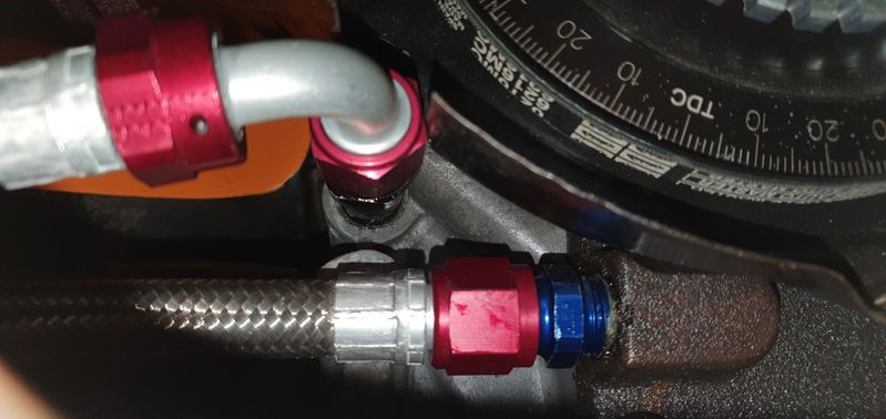

Met de kever weer op de schaarbrug de olieleidingen gemonteerd:
En ook aan de oliekoeler:
