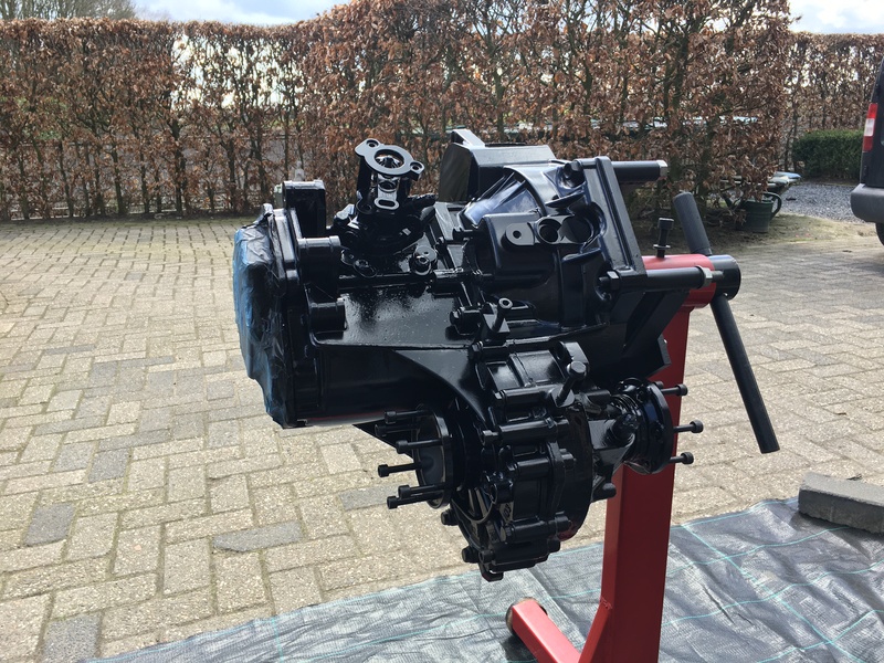

Al veels te veel tijd overheen gegaan, maar eindelijk tijd gehad om bezig te gaan met de nieuwe bak. Wou hem net als de andere netjes zwart maken, dus hup alles afplakken en de straalcabine in, overlijdt m'n compressor voordat ie überhaupt aan is. Schön.
Weekje later nieuwe compressor binnen dus eindelijk weer aan de bak! (Leuke woordspeling hé)
Bak gestraald, niet tot in perfectie maar alle losse oxidatie en andere troep eraf.
En met de oude vertrouwde hammerite aan de gang, heerlijk spul is dat gewoon

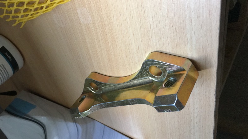

Tevens de adapters van de Porsche Remmen opnieuw laten verzinken, omdat hier een deel vanaf gefreesd was.

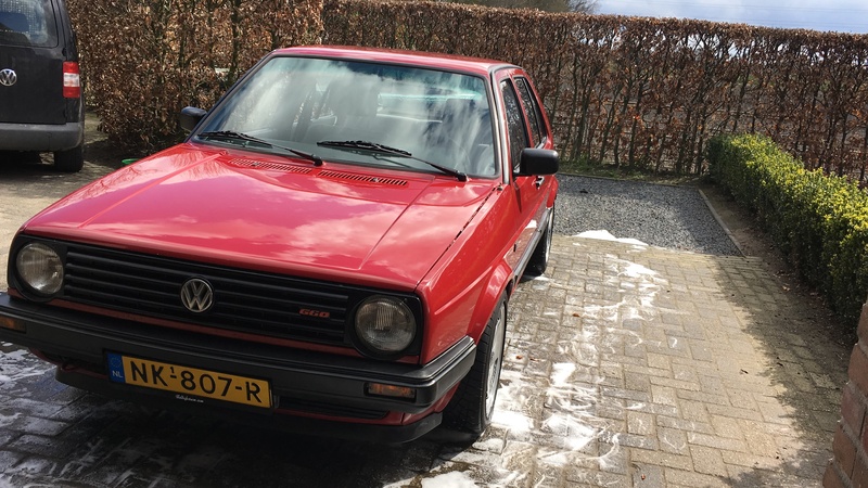

Auto nog even een wasbeurtje gegeven. Staat in de Gyeon Q2 MOHS coating, welke bij te werken is met hun Q2 Cure. Dus dat ook maar eens gedaan met als resultaat die mooie diepe rode kleur instant terug

Een weekend verder en een bonk spierpijn rijker, maar de nieuwe bak hangt eronder. Destijds met het wisselen van mijn 085 bak aan mijn 1300 dacht ik dat er weinig ruimte was om de boel los te krijgen, maar dat bleek een zee van ruimte vergeleken met deze
Paste eindelijk de asflens langs het vliegwiel, zat het diffhuis weer vast op 't subframe. Eindelijk het diffhuis los van het subframe, zat de asflens weer vast tegen het vliegwiel. 't was één grote vicieuze cirkel zullen we maar zeggen.. De nieuwe bak erin krijgen zonder meteen alles te beschadigen was nog een grotere opgave, maar na even spelen met 2 krikken en een motortakel zat deze er nog aardig vlot in.
Hoewel ik absoluut niet van plan ben dit ooit in de nabije toekomst nog eens te gaan doen, moet ik zeggen dat het toch écht wel de moeite waard was voor deze bak. Man, wát een verschil maakt deze bak met sper zeg
Hoewel de bak in elke versnelling langer is dan de AYN die erin zat, is de auto er desondanks zoveel rapper van geworden. Ik denk dat het hem zit in het feit dat ik niet drie keer hoef te schakelen voordat ik 100 rijd. De 1e versnelling vliegt naar de 60, valt terug naar 3800 rpm en knalt dan zonder enige moeite naar 110 km/h in de 2. Gewoon een euforisch gevoel!
In combinatie met het sperdiff is het gewoon maximaal
Had eerst een beetje de angst dat ik er heel erg tegen zou moeten vechten in de bochten, gezien ik vaak lees dat dat de keerzijde van een sper is. Eerst wat me opviel was wel dat de auto iets gevoeliger is geworden voor spoorvorming, maar aan de andere kant heb ik daar altijd met deze banden (Toyo R1R Semi Slicks) + 1 graad negatieve camber al iets last van gehad.
Echter de allereerste bocht was ik meteen al om, hij trekt 'm juist knetterhard de bocht door
Op de droge weg moest ik ook aardig mijn best doen om in de 1e versnelling wielspin te krijgen, zeker toen de banden iets op temperatuur waren. Vanochtend was het toevallig zeiknat op de weg en kreeg ik ze in de 1 natuurlijk wel aan het spinnen. In de 2e versnelling echter wel een wereld van verschil, met het open diff hoefde ik maar naar het gas te kijken als het nat was en vloog ik al alle kanten op met dikke One Tire Fire. Nu is het echt dag en nacht verschil (Niet dat ze niet meer spinnen willen in de 2 overigens, maar de grens ligt echt vele malen hoger)

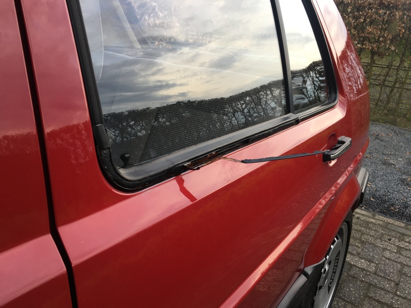

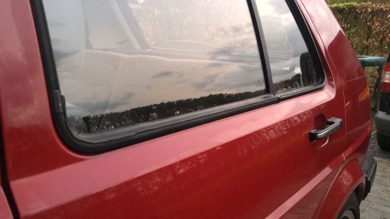

Eergisteren na het wassen had ik ineens een raamlijst in de handen welke achter de droogdoek bleef hangen. Ik wist dat deze aardig slecht was, maar hij bleek écht slecht
Maar even een nieuwe gezocht op de sloop waar ze er gélukkig nog 1 hadden liggen.

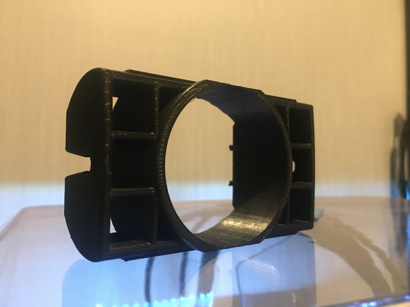

Naast de auto vooral bezig met het hobbyen met een 3D printer. Handig ding, zo heb ik voor een bekende even een 'kopietje' gemaakt van de VW3104 afsteltool voor 020 versnellingsbakken. Blijkbaar is er verrassend veel vraag naar die dingen want onderhand al enkele verkocht
Ook bezig met het ontwerpen van een 52 mm VDO meter houder voor in het linker luchtrooster van de golf 2:

Netjes! Ziet er goed uit, en klinkt leuk zo een 3d printer, zeker voor onderdelen die niet meer te verkrijgen zijn
