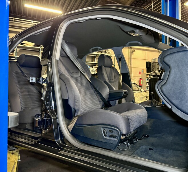

Interieur zit er zowat terug in. Op vele plaatsen is er 24jaar aan vuil weggepoetst.
Alle wielkasten zijn volledig zuiver gemaakt en behandeld voor het terug plaatsen van de wielkastbeschermers.

Posts: 1,035
Dat zijn wel gave stoelen zeg. Dikke zijwangen.

Posts: 2,221
Eén van de eerste aankopen jaren terug en geen seconde spijt van. Goede stoelen die er toch voor zorgen dat je niet alle kanten uit schuift in een bocht.

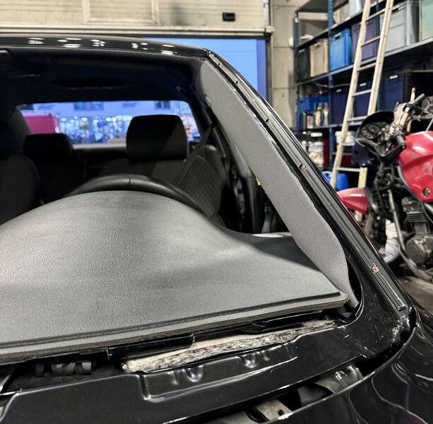

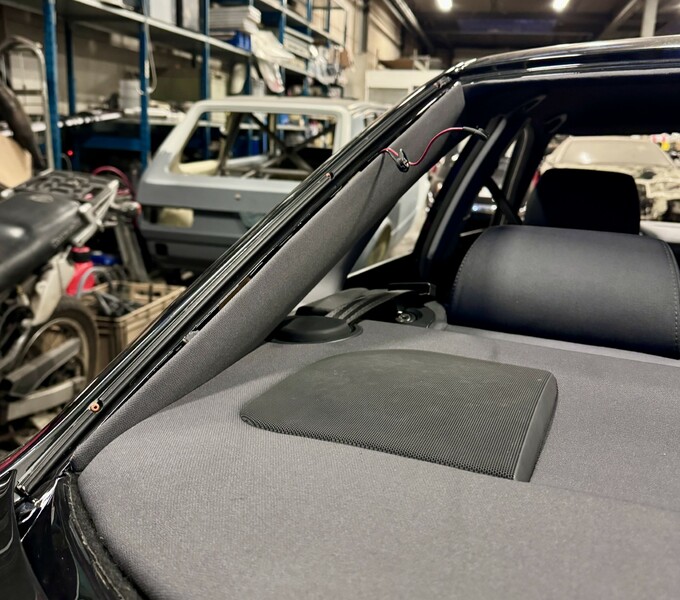

Popnagels. Een Mk1 is makkelijker

  #451
Old 30-10-2024, 20:57
Scully Scully is online now
Join Date: Sep 2004
Posts: 1,035
Yes, zwarte hemel. Een must wat mij betreft.
Trackday Leon:
  #452
Old 30-10-2024, 21:01
Van Limburg's Avatar
Join Date: Apr 2012
Posts: 2,221
Voor mij ook wel. Alleen de zoektocht naar goede zwarte interieurdelen blijft moeilijk. Te veel afgebroken zooi voor ook nog eens gruwelijk veel geld vinden we normaal vandaag.
Even op het gemak verder zoeken. De originele delen zitten er nu toch al in.

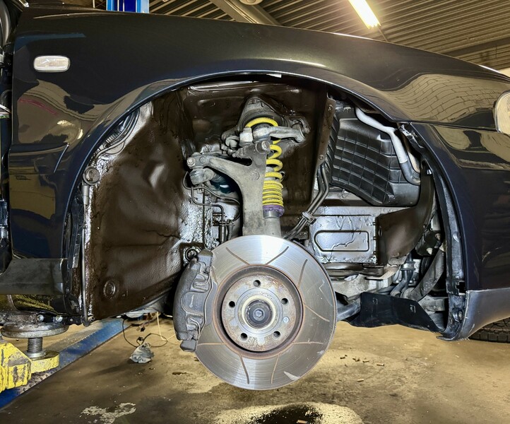

De downpipe was begin dit jaar al eens aangepast naar 3,5" en daarop moest de rest ook volgen: Nieuwe Simons dempers en een volledige 3" lijn op V-band.
De sierstukken zijn overgezet van de huidige dempers.
En daar kwam mijn monteur tot een opvallende ontdekking. De oude demper had wel een aansluiting van Ø63 maar aan de uitvoer zat een gat van Ø48mm Dan mis je even 60% doorlaat.
Misschien niet gek dat die daarom niet echt harder ging op de testbank

  #458
Old 06-11-2024, 21:05
Join Date: Sep 2004
Posts: 1,035
60% verschil is wel een serieuze restrictie. Gelukkig kwam je monteur er achter anders had je met nieuwe downpipe etc nog steeds niet het gewenste resultaat.

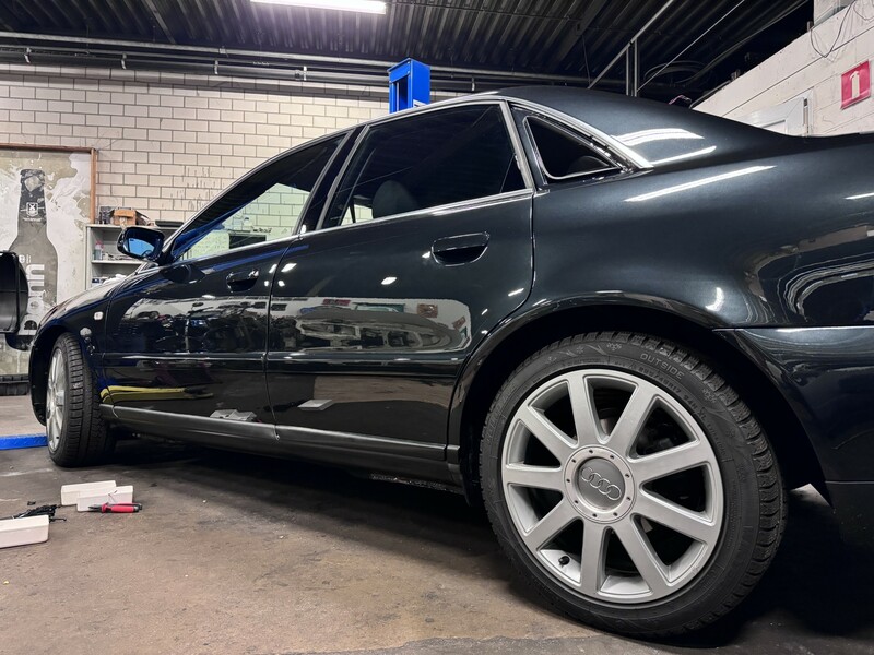

Laatste stofpuntjes en schoonheidsfoutjes er uit.
  #460
Old 08-12-2024, 14:12
Posts: 5,681
puntjes op de i! heerlijk interieur ook trouwens
