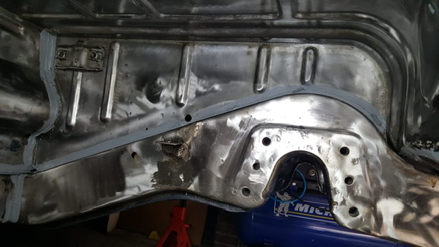

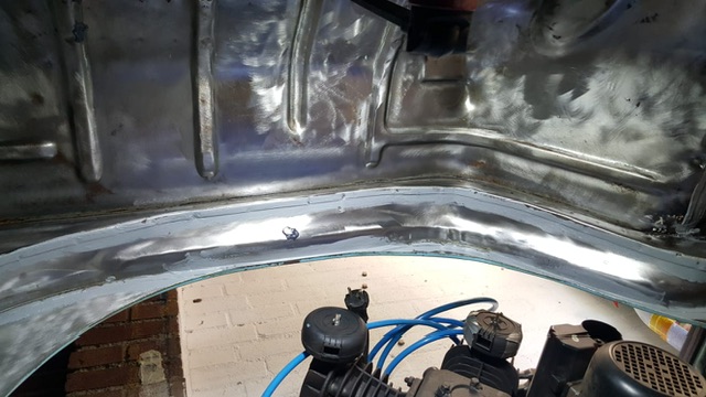

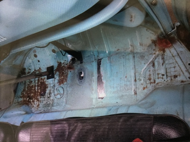

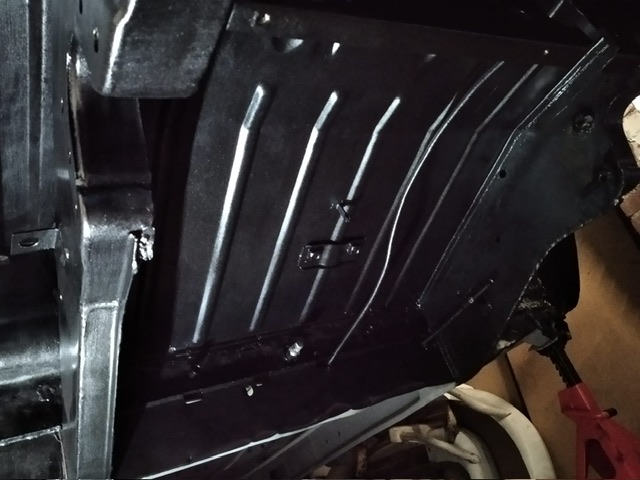

Zo, sprongetje van een klein maandje, maar dat betekend niet dat er niet geklust wordt
Inmiddels de hele bodem vanaf de vooras naar de neus kaalgemaakt en in de rx5 gezet.. wat een vervelende hoekjes zitten er aan de voorkant Kaler kon niet
Past

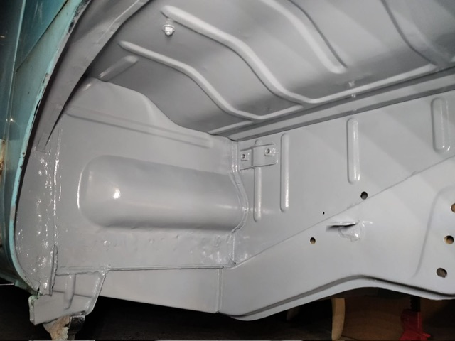

Zo, nadat de RX5 goed droog was, kon ik met de strijkkit aan de gang:
Daarna RX10 basis zwart:
En als laatste RX10 kleur:
Zeer tevreden met het resultaat! En heel blij dat het vieze werk aan de bodem eindelijk af is!

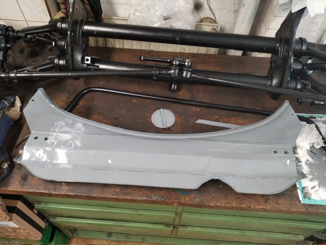

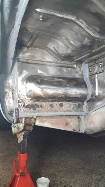

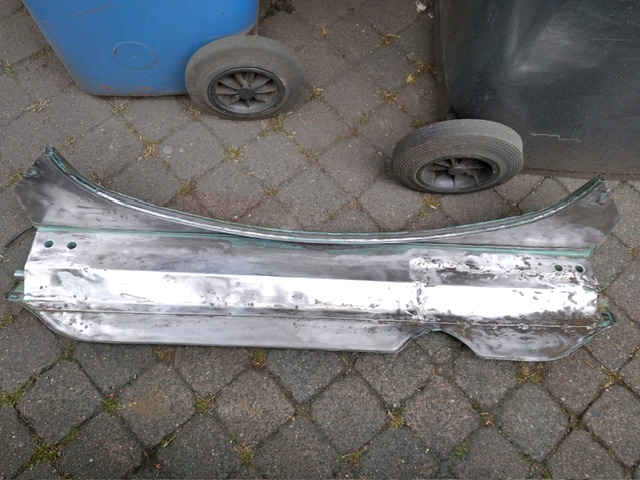

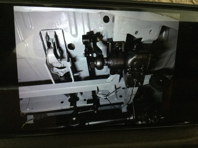

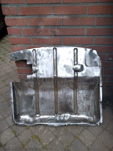

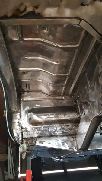

Zo vandaag weer een stukje kunnen doen.. het laatste vieze werk:

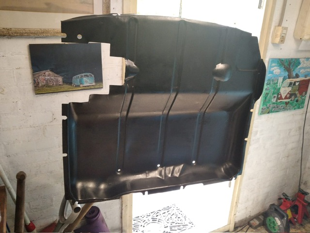

vooras, pedal-pan, plaatje in de vloer over de HRC en de binnenkant van de apron kaal gemaakt:
Nu ontvetten, dan RX5 en als laatste RX10

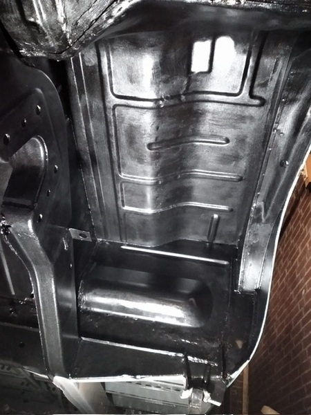

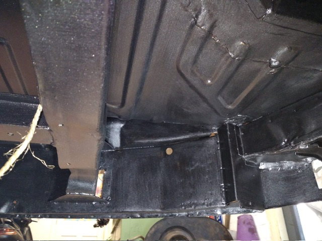

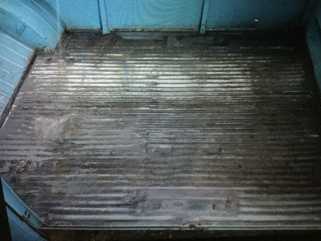

Afgelopen tijd weer lekker verder kunnen gaan met de bus.. het laatste In de RX:
Nu de voorremmen aanpakken. Cilinders opnieuw in het vet en de ankerplaten plus trommels spuiten. Daarna de as er weer onder en opbouwen met nieuwe onderdelen. Na de RDW keuring komt alles er nieuw onder.

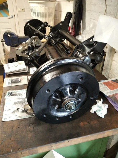

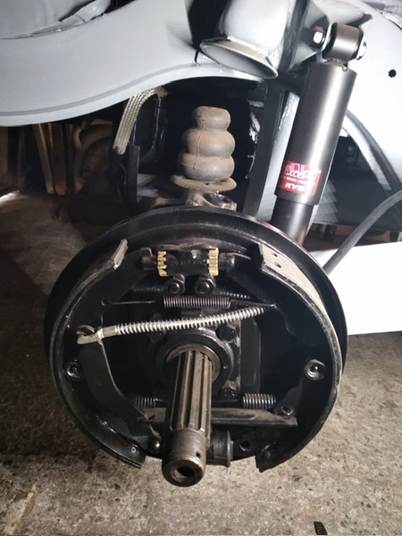

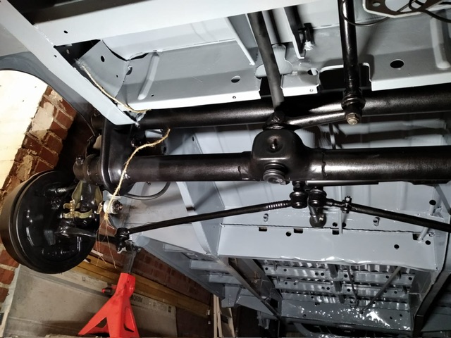

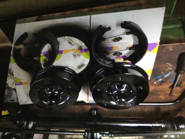

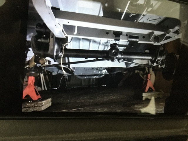

Verder gegaan met de vooras en remmen:
Stuurdemper gemonteerd:
Tijd om de as te monteren

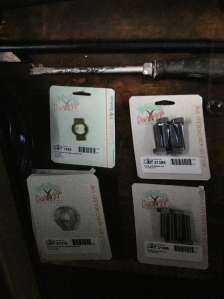

Uiteraard met nieuwe bouten en borgplaatjes:
Stuurhuis en stuurstang gemonteerd:
Heerlijk gezicht zo.

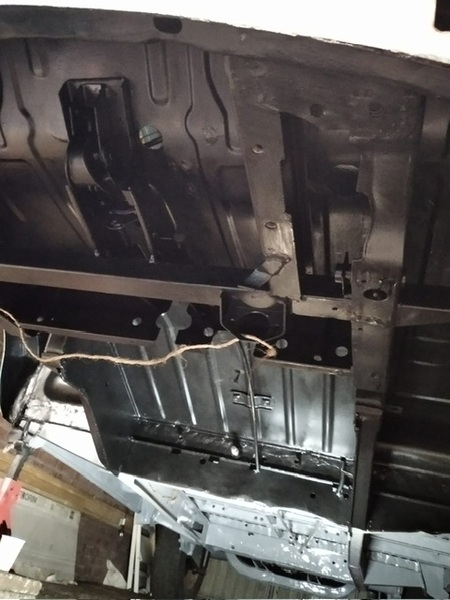

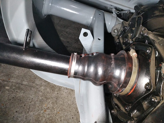

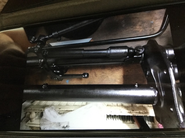

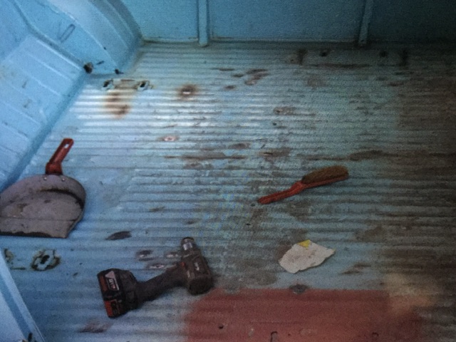

Nadat ik met de bodem aan de binnenkant was begonnen, en in de RX5 had gezet, bedacht ik me opeens dat het slimmer is om eerst gaten te boren voor de bedbank scharnieren en andere interieurdelen, voordat de RX10 op de bodem gaat en de rest van het interieur gespoten wordt... dus werd het eerst focussen op de rest van de onderkant..
De nieuwe handremkabels weer gemonteerd:

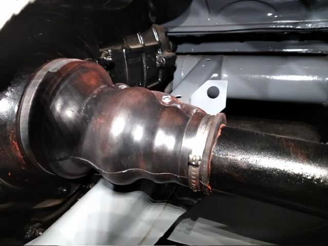

Nieuwe ashoezen (inmiddels is de rode vloeibare pakking netjes weggehaald, voordat jullie daarover beginnen

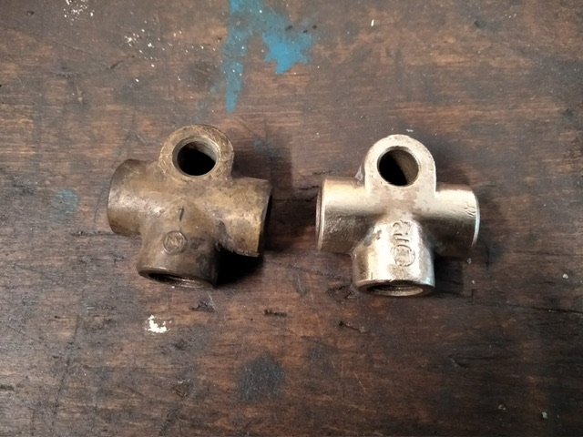

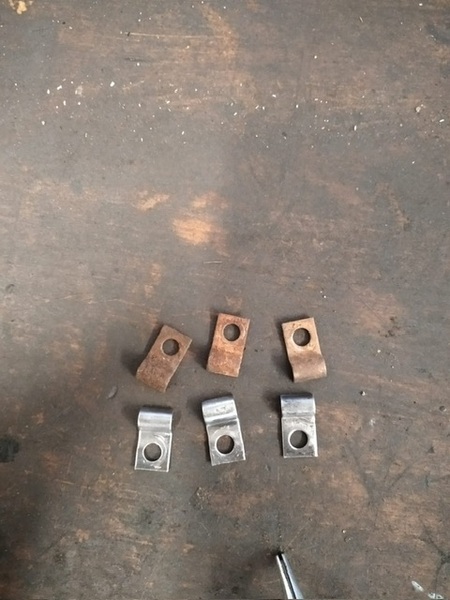

Daarna een setje remleidingen en een ombouwset naar gescheiden remsysteem gekocht. Origineel zit er een enkelkrings remsysteem op een Duitse T1 tm 1966 en een Braziliaanse tm 1975. Ik bouw hem om naar een gescheiden remsysteem met een HRC uit een T2 (even een oude HRC van een T2 gemonteerd om alvast de remleidingen te kunnen buigen. De HRC staat in bestelling). Ben toch gegaan voor de gecoate stalen, vond ik netter.. Ook een mooi plekje uitgezocht voor het nieuwe T stukje aan de voorzijde:
Ik zal wel wat moeten verzinnen op de belly pan, die past niet meer door de grotere HRC, dus zal ik pas moeten maken.
Vervolgens lekker een middagje buigen:
Leiding clips en bouten opgeknapt:

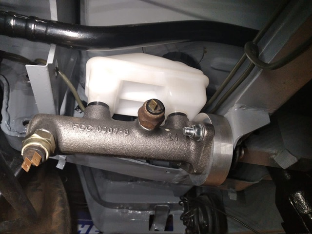

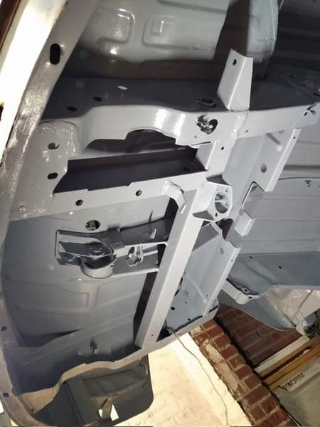

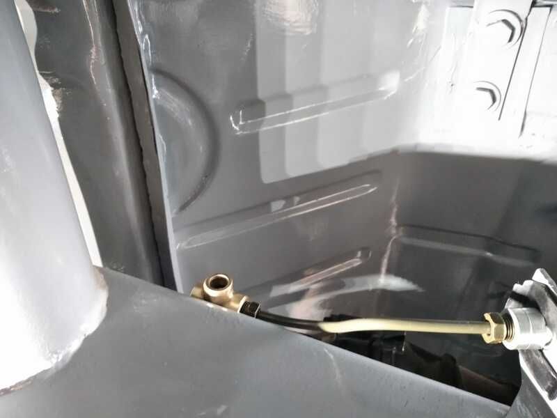

Zo.. weer ff een update. Onderkant is eindelijk af. Nieuwe hoofdremcilinder zit er op (T2 gescheiden remsysteem) en alle remleidingen zitten eronder:

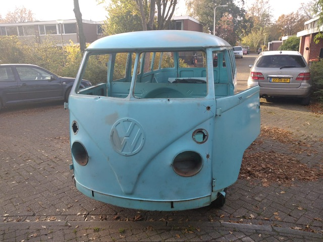

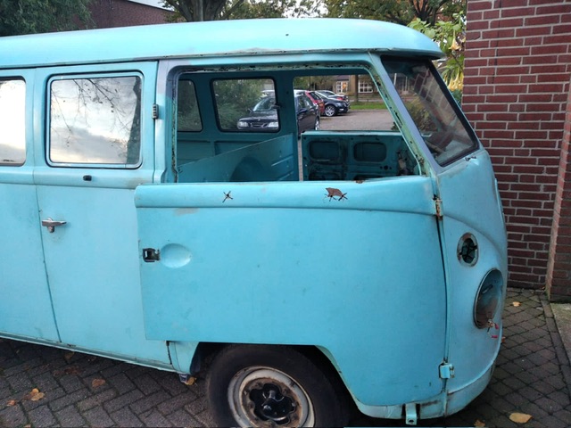

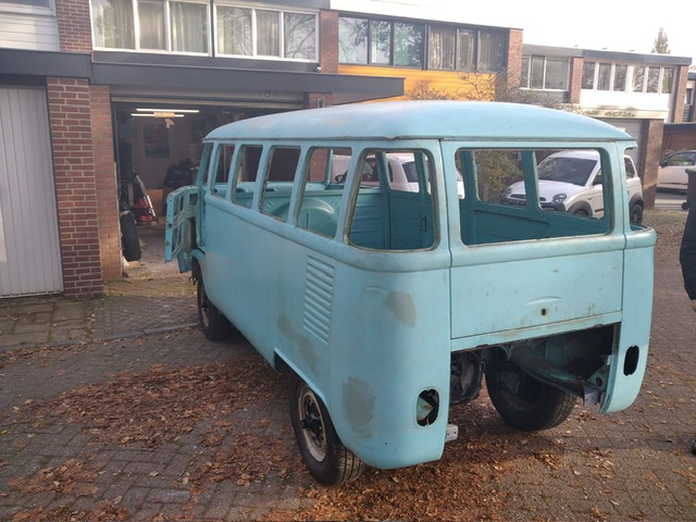

Ondertussen had ik een akkoord met de spuiter. Omdat ik niet wist of het budget al toereikend was, moest ik daarop wachten om de vervolgstappen te bepalen. Nu er een akkoord is ben ik begonnen om de hele bus leeg te trekken.
Als eerste die lelijke truckspiegels eraf. Beetje plamuur kwam er al onder vandaan:
Deurbekleding en raamstijlen gedemonteerd:

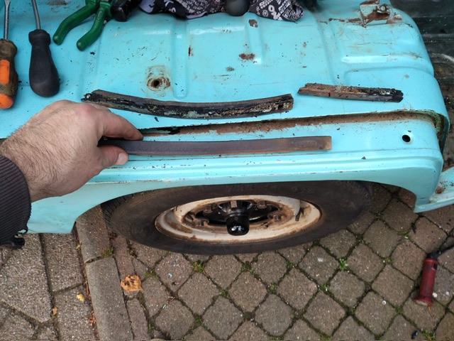

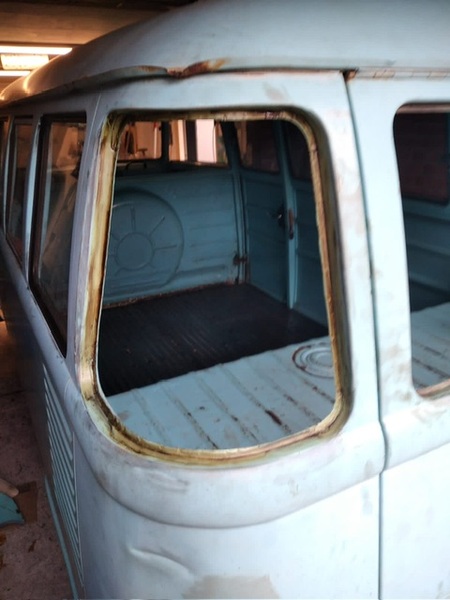

Alle ramen eruit gehaald, gelukkig allemaal nog heel De raamrubbers zijn allemaal nog goed dus die wilde ik hergebruiken. Er is maar weinig rot onder de raamrubbers gelukkig:
En verder met demontage:
Rubbers helemaal vergaan:
Voorafgaand aan het spuiten gaten geboord om het toekomstige logo te kunnen plaatsen:
Ik had een deluxe trim besteld bij Paruzzi maar er bleek een verkeerde set in de doos te zitten, één voor een brede achterklep. Daarnaast was de (nieuwe) set al beschadigd en was de pasvorm en kwaliteit om van te huilen. Ik snap dat je altijd moet buigen maar zelfs de neustrims waren te lang en moesten worden ingekort. Set teruggegestuurd en een andere bij BBT besteld. Ben benieuwd naar die kwaliteit, was 100 euro duurder..
Volgende keer verder met de overmaat spiegelarmen monteren. Dan kunnen die worden meegespoten en heb ik spelingsvrije deuren die kunnen worden afgesteld.

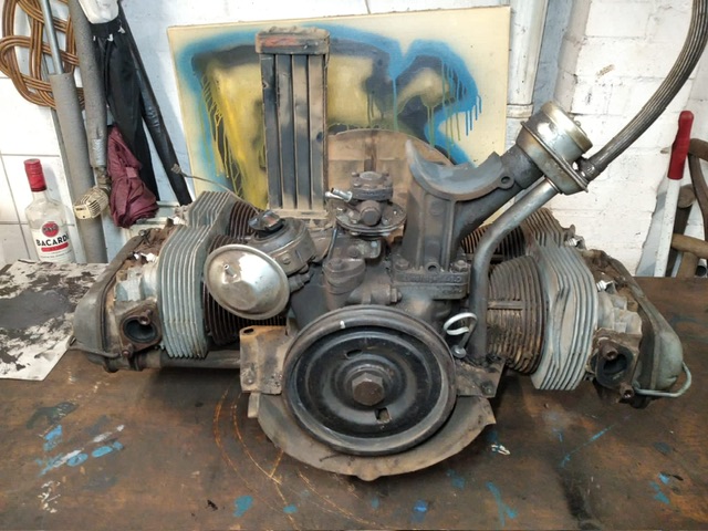

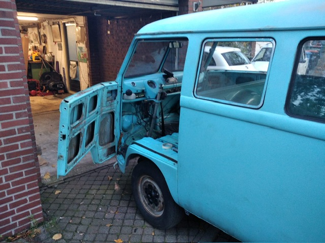

Vandaag verder met de overmaat spiegelarmen. Hiervoor had ik een ruimer nodig. Deze kon ik lenen van een forumlid van het spijlbussenforum. Met de ruimer erbij ging het monteren van de overmaat spiegelarmen van een leien dakje:

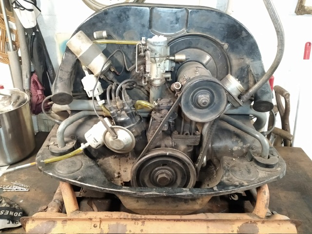

Daarna een begin gemaakt met het demonteren van onderdelen van de motor:
Van dit:
Naar dit:
Je leest wel eens over veel troep in de oliekoeler, de koelribben van de cilinders en tussen de schoepen van de ventilator. Dit was bij mij niet het geval. Wel zag ik een aantal afgebroken koelribben van een kop, maar dit is niet erg op de plek waar ze zitten..
Een aantal weken geleden heb ik een compressie- en lektest gedaan en daar kwamen prima waardes uit.
Plannen zijn hierop aangepast: alle pakkingen en keerringen vervangen, ontsteking vervangen voor een 123, dynamo reviseren, bougies en kabels vervangen en beplating fatsoeneren en spuiten. Ook komen er nieuwe klepstelboutjes in. De oude zijn helemaal plat en scheef
Verder zit de axiale krukasspeling heel iets boven de tolerantie. Deze zal opgelost worden door de krukas uit te shimmen.
