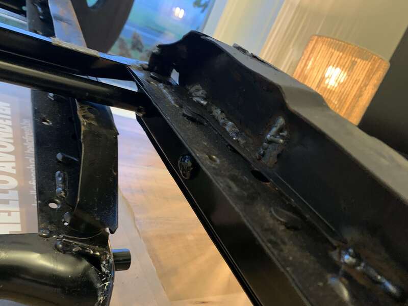

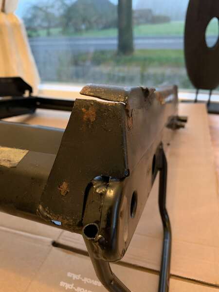

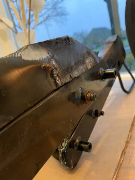

Daarop maar besloten de stoelen te demonteren (wat echt bizar simpel blijkt) en daarop deze prachtige verlepte frikandellen aangetroffen:
Nou lees ik wel eens vaker dat de onderstellen op bekende plekken wel eens willen scheuren, maar ik vermoed dat deze als schietstoel is gebruikt in een F-16, en daarna is gerepareerd door een blinde geit. Afijn, gezien ik het toch fijn zou vinden als de stoelen bij een eventuele botsing ook vast blijven zitten aan de auto, ga ik deze maar eens goed onder handen nemen.
Het idee is om de complete rails opnieuw te laten snijden en kanten en deze weer op de juiste plek aan het frame te lassen. Alleen heb ik hiervoor jullie hulp nodig..

Eigenlijk alle Recaro stoelen zijn zo gescheurd. Plaatwerk van de frames is zo dun. En vergeet niet het spul is onderhand al aardig op leeftijd.

Alles is inderdaad letterlijk 1 [mm] dik, dus ergens ook niet super verrassend. Ik las ook al wel meer dat ze veelal gescheurd zijn in de basis. De rugleuning voelde los van het onderstel ook al erg wiebelig dus deze moet ik ook nog maar eens even leeghalen en controleren..

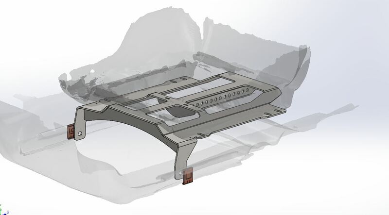

Lang leve technologie. Gisteren even de onderzijde van het zitvlak van de Recaro en de vloer van de Mk2 ingescand met de 3D Scanner. Ik had de ruimte al wel enigszins ingemeten maar toch altijd fijn om te verifiëren dat je geen meetfout hebt gemaakt, wat toch al snel kan gebeuren in zo'n 3D-vlak.
Nu rest nog het inmeten van de hendel/stang voor de verstelmechaniek en dan zijn de onderstellen klaar om gesneden en gekant te worden

Je zou vrij eenvoudig nog wat extra stevigheid kunnen hebben onderin. Je stopt erg vroeg boven het gat. Persoonlijk vind ik dit er wat zwak uit ziet.
Daarbuiten heb ik het idee dat je linker en rechter voorste hoek de neiging zullen maken naar beneden te buigen, net waar je bevestiging gaten zitten. Zetting van achter naar voren laten doorlopen zou al zeker helpen
  #980
Old 08-02-2025, 21:39
RobertVoorst's Avatar
Join Date: May 2015
Posts: 1,252
Kijk mooi. Ik heb er ook al enkele keren gebruik van kunnen maken.
Ik snap wat je bedoeld, voornamelijk het deel bij de hoeken. Daar was ik dus eerst ook bang voor, dus voor de zekerheid door de FEM analyse van SolidWorks gehaald. Met een statische belasting van 2,5 keer mijn gewicht + het gewicht van de stoel had ik aan de uiteinden een displacement van nog geen 3 millimeter. Ik heb er toen inderdaad overwogen de zetting door te trekken, maar door de minimale beenlengte die ik nodig had voor deze 4 [mm] plaat voor het kanten, zou ik tegen de vloer/het tapijt aankomen.
Ik heb ook wat rond gekeken naar wat er allemaal te krijgen is aan adapter/stoelframes voor de Mk2, moet je daar voor de grap eens naar zoeken. Daar zit echt werkelijk geen enkele kanting of schoor in
Het frame van de stoel zelf werkt hierin natuurlijk ook als extra ‘verstevigingbrug’ over het stoelframe heen. Daarnaast heb ik de plaatsing van de stoel op dit frame zo gekozen dat ik het zwaartepunt (mijn torso) zoveel mogelijk naar achteren breng. Het feit dat er een dubbele kanting dicht bij de rand zit maakt het geheel ook echt verrassend stevig.

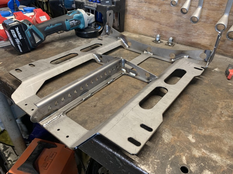

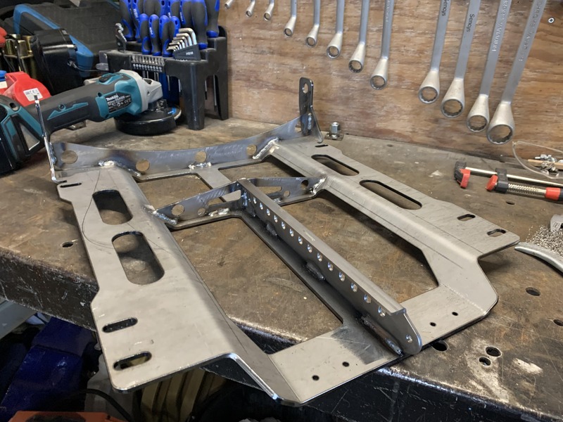

Ik heb afgelopen vrijdag het snij- en kantwerk op kunnen halen en vandaag (zaterdag) meteen de schuur ingedoken. Nog in dubio gestaan om alles volledig af te lassen, maar na het passen in de auto (en even met mn volle gewicht op de randen te leunen), was het met de kettinglassen echt al stevig zat.
Passen in de auto, hier kun je ook zien dat er geen ruimte is voor een extra zetting aan de zijkant ivm de dwarsbalk in de vloer:
Daarna meteen gestraald en in de primer gezet, binnenkort de Recaro frames nog even netjes maken en dan alles in de 2K lak zetten.
