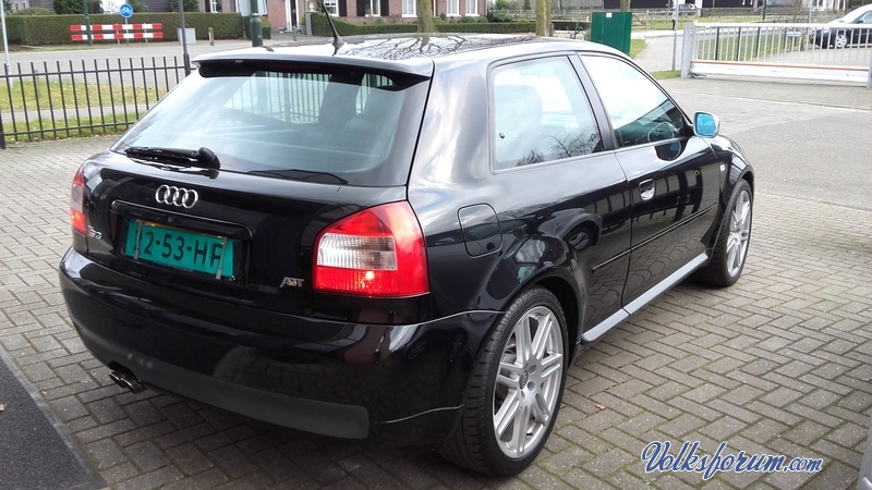

Zoals de titel al aangeeft, bij deze mijn nieuwe Daily!
Het betreft een Audi S3 8L 1.8 Turbo met 210PK uit 1999. Het is een pré-facelift model dat eigenlijk maar 1,5 jaar gebouwd is.
In eerste instantie was ik opzoek naar een A4 B5 1.8T, maar toen ik erachter kwam dat een S3 in dezelfde gewichtsklasse valt als een A4 was dit wel een iets leukere keuze.
De Auto is compleet met alle facturen, boekjes, historie enz.
Afgelopen 3 jaar zijn er o.a. de volgende dingen aan gedaan:
-nieuw tweemassavliegwiel + koppeling
- nieuwe turbo
- nieuwe klepstoters
- nieuwe koppakking
- nieuwe zuigerveren
- nieuwe bobine's
- nieuwe schijven+ blokken voor
- nieuwe remblokken en klauwen achter
En dit van km-stand 199.000 tot nu (203.000). Wel staat hij al bijna 3 jaar stil.
De auto loopt verder als een zonnetje. Voor de APK hoeven er alleen maar 4 nieuwe banden op en de uitlaat lekt. Maar dit kan gelukkig gelast worden.
Buiten de APK zijn er ook wel een paar dingen aan de hand. Vermoedelijk moet er een nieuwe accu in (die was in ieder geval leeg toen ik de auto op ging halen) en de gasklep moet gereinigd worden aangezien de auto danst bij stationair toerental.
Verder moet er optisch het een en ander aan gebeuren maar dat is niet echt iets waar ik me druk om maak aangezien dat makkelijk op te knappen is.
Er zit een ABT Logo op de auto, maar of dat hij ook echt getuned is bij ABT weet ik niet. Dat zou ik nog even uit moeten zoeken.

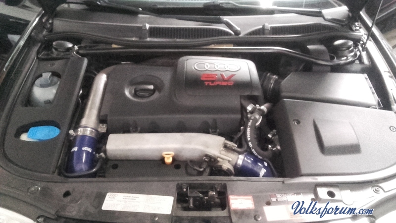

Vandaag even de auto aan de computer gehangen om te kijken wat voor foutcodes er allemaal in zaten.
Nu dacht een collega dat dit waarschijnlijk de carterventilatie is, die willen nog wel eens verotten vertelde hij.
Ook had ik maarliefst 11 fouten in de centrale vergrendeling, geen idee waar dat aan ligt maar daar komen we snel genoeg achter

Jep de fouten blijven terug komen na het wissen. Ik merk het ook aan het lopen van de motor, als hij koud stationair loopt ploft hij een beetje (3-3,5 cilinder?), maar dit komt mss wel door de valse lucht die erbij komt.. na een minuutje ofzo is het weg en vervolgens komt het ook niet terug.
De accu spanning is eraf geweest en dansen tussen de 900/1000rpm doet hij ook maar dit komt omdat ik (denk ik) de gasklep even schoon moet maken en opnieuw moet inleren.
Ik denk echter wel dat de gasklep niets temaken heeft met dat ploffen. Als de motor warm is merk ik wel dat de auto begint in te houden en bokken bij lagere toeren als ik bijv. 80 rijd in zn 5. Dit doet hij niet bij bijv. Wegrijden bij een stoplicht en hij doet het ook niet altijd, hij trekt verder wel goed door.

Dat stotteren stationair had ik ook bij koude motor,Bleek de voorste carterventilatieslang te zijn.Zit tussen spruitstuk.
Zat bij mij een dikke scheur in.

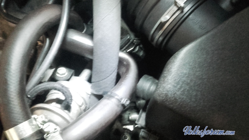

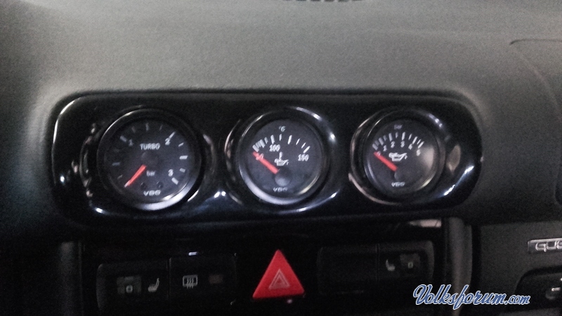

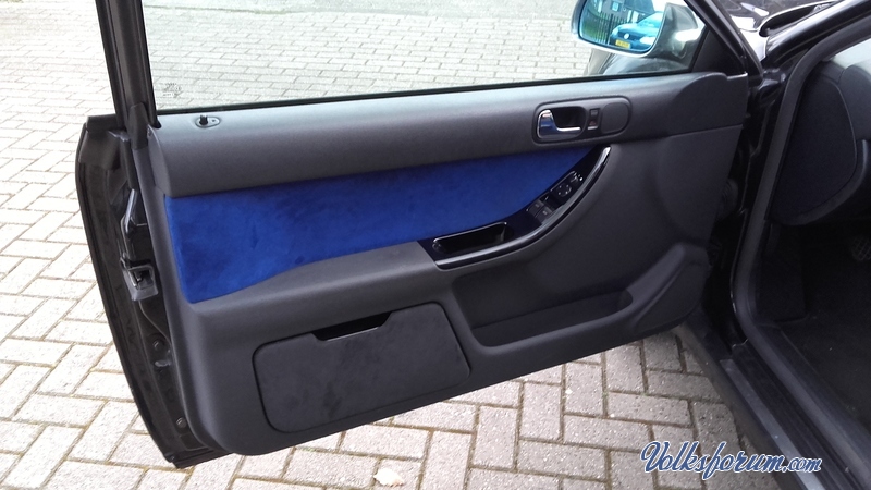

Zo, gisteren avond na het werk nog even bezig geweest, een aantal dingen uitgezocht, boekjes, spullen etc. Vaak toch dingen waardoor je een beetje kunt achterhalen hoe er met de auto om is gegaan.
Aangezien de stoelen redelijk vies waren (vooral de zitting) heb ik ze even gestoom reinigd.
Ik heb ook even de carterventilatie nagelopen om te controleren op een lekkage, er zat een slang dubbel dus misschien dat dat het probleem opgelost heeft.
Nu ik deze recht heb gemaakt heb ik het idee dat hij beter loopt maar nog niet optimaal, overigens stinkt hij ook best wel naar benzine..
De oude eigenaar had ook meters in gebouwd en dat is wel heel fijn, als de zeef dicht zou komen te zitten weet ik het meteen

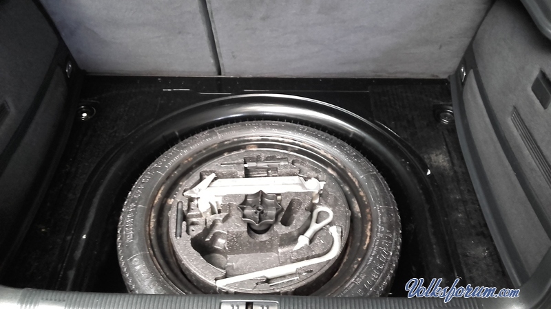

Kwam tot de ontdekking dat al het originele gereedschap e.d. er ook nog bij zit.. mijn vraag is alleen wel ofdat elektra wel vaker een ramp is bij deze dingen.. nu doen de elektrische ramen het niet meer, de lampjes branden ook niet van de schakelaars dus heb het idee dat het de zekering is, kan alleen niet achterhalen welke dat dat is.
