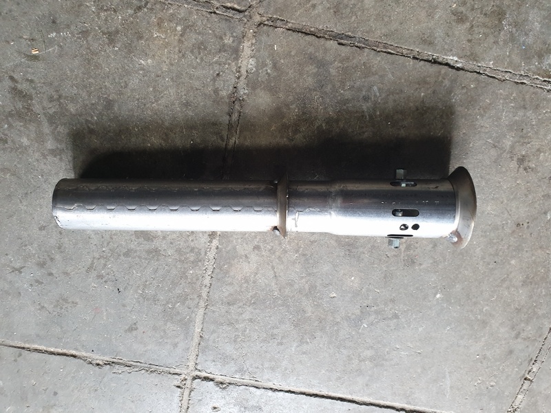

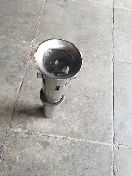

Was vergeten dat ik een tijd geleden zoiets besteld had en passend gemaakt voor in de uitlaat, maar nooit getest.
Heb daar een bout voorzien binnenin in het midden, om aan te draaien om het vast te maken en er nog wat staal wol ingestoken. Nu daarstraks heb ik het toch even getest en wat een verschil het scherp is er af en veel minder lawaai, maar echt veel minder.
Heb er nog niet mee gereden.
Maar de vraag is, kan dit kwaad voor de motor of glader?
En ondervind ik hier hinder van kwa koppel of vermogen?
En mag dit voor de RDW?
Want je ziet dit achteraan zitten...

ik vind het een mooi ding en ik zou niet weten waarom het niet zou mogen. Soort uitlaat of hoe die gemaakt is maakt niet uit voor de RDW, als die maar niet te veel geluid maakt. Voor de APK moet die ook nog gasdicht zijn en daar is geluid (nog) geen APK eis.
Als het ding maar goed bevestigd is zal het allang goed zijn. Of het kwaad kan voor de techniek weet ik niet, de motor kan wel mindr goed zijn uitlaat gassen kwijt. Maar ja als je er mee gaat rijden haal je dat ding er toch gewoon uit....

Waarom plaats je niet 'gewoon' even een standaard uitlaat en middendemper. Ik zou geen risico's lopen als je je golf wil laten omkeuren bij het RDW.
Zelf de db's meten is vrij lastig denk ik. Wordt gedaan met geijkte decibel meters en ook onder een bepaalde hoek en afstand van de auto.
Tijdje geleden had er iemand in mijn ander topic gereageerd dat een glader wel van een beetje tegendruk houdt. Maar weet niet of dat het zo is, wil geen brokken door dit ding. Voor de keuring zal het wel gaan omdat je niet volgas geeft. Maar zou leuk zijn als je het toch een keer kan gebruiken als je eens iets minder sound wilt, zal niet veel voorkomen maar toch.
Een andere uitlaat heb ik niet, en om dit maar even aan te schaffen voor de keuring is dat wel prijzig.
Ondertussen heb ik wel info vergaard over hoe het komt dat die g60 motoren zo veel geluid produceren. En zal vooral komen door die powersprint eind dempers, die zijn klein en die lange eindtijd op de achterste demper zou voor veel resonantie zorgen. Je ziet wel een paar YT filmpjes van golf 1 g60 die bijna geen geluid maken. Maar die hebben allemaal een veel grotere einddemper met kleine rechte pijp een remus ofzo. Is ook niet mooi natuurlijk(naar mijn mening)
