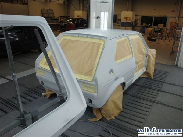

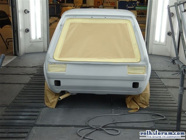

Ik heb vorig jaar een riad gele golf 1 gekocht en er even in rond gereden toen dacht ik even nieuwe binnen en buitenschermen achter in de golf te lassen en onder aan de a stijlen de bekende hoekjes te lassen en bijwerken.
Maaaar als je eenmaal begint valt het toch een beetje tegen,niet het werk maar de hoeveelheid roest die je nog meer tegen komt.
Ik ben inmiddels gelukkig wel al veel opgeschoten en ik hoop +- eind februari klaar te zijn. (het is trouwens een 1.6 75ps ''76er automaatje)

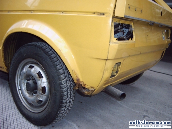

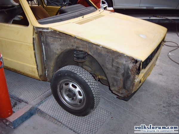

Deze heb ik nog van de oude eigenaar die had de golf in 2005 ergens laten lassen alleen was plaat over plaat over plaat en toen nog 2x zo hard gaan roesten. dus heb ik aslnog l+r nieuwe voorste binnespatborden en ook maar meteen het voorfront vervangen omdat de onderste balk ook rot was. eigelijk was de onderste balk er niet meer hing gewoon een motorsteun aan niets vast alleen het blok wielkassen a zagen er ook goed uit alleen was gewoon over de roest geplamuurd! die ook vervangen ook de binneste.

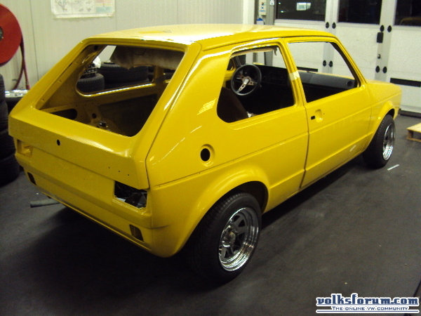

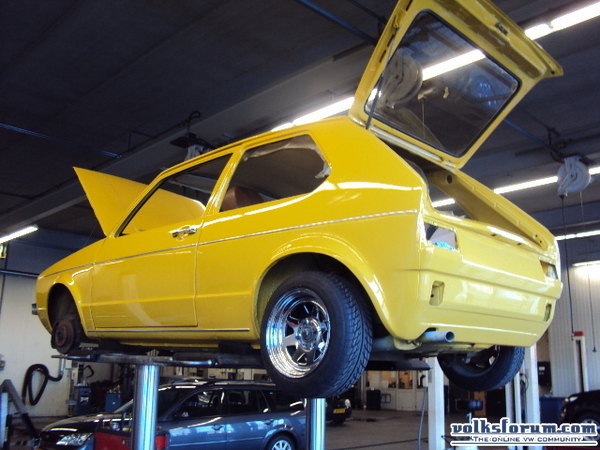

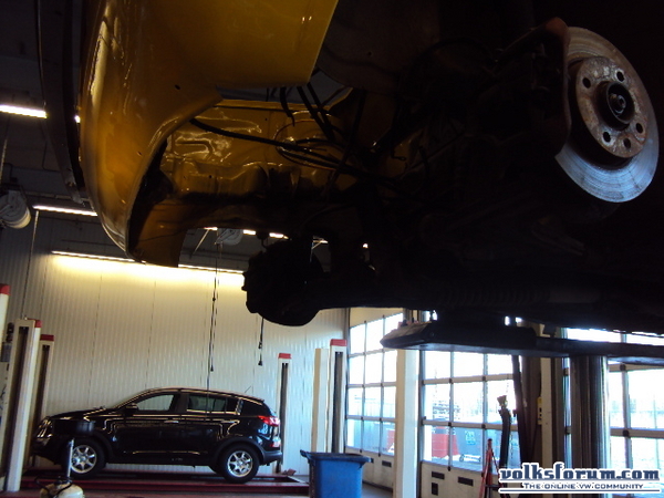

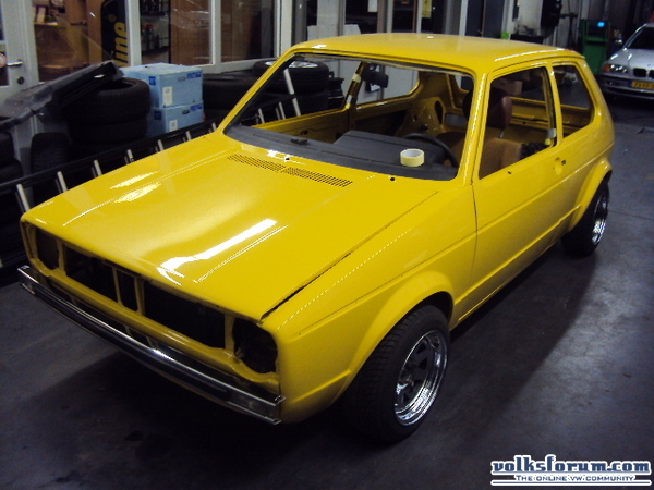

Gisteren deuren en schermen en achterklep gemonteerd,ziet er weer mooi uit ik zal zaterdag even foto's maken.
Zaterdag ook motor en automaat uitbouwen en uit elkaar omdat hij nu bijna meer olie verbruikt dan benzine

ja mangeltjes 7j 13'' ik wil alles aan de buitenkant zo veel mogelijk chroom hebben ook de raampezen en klinken (org vag) enz

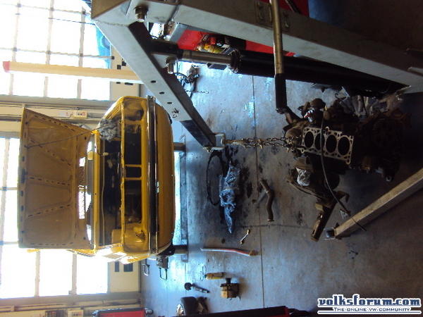

Vandaag de motor en bak gedemonteerd en dan een andere er in van een golf 2 uit 84 (1.6) ook met de automaat van eerste eigenaar met 120.000km er op maar wel de oude spruitstukken enz op de "nieuwe" motor.
nu de motor er toch al uit is ook maar alles onder de kap spuitklaar maken en spuiten.
Het gaat wel traag maar word wel mooi vind ik
