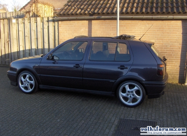

Die paarse vr6 hierboven was destijds van mij...
Geloof dat ik 1 of 2 dwarsbalken er uit heb moeten slijpen toen, auto had al een orgineel schuifdak maar dat was verrot dus daarom voor deze optie gekozen.
