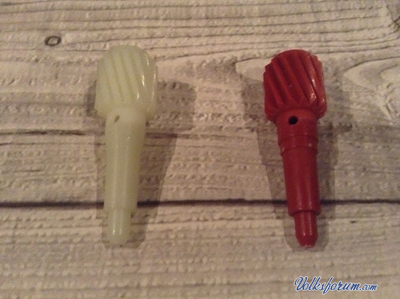

Dit zijn ze overigens, identiek afgezien van het aantal tanden
