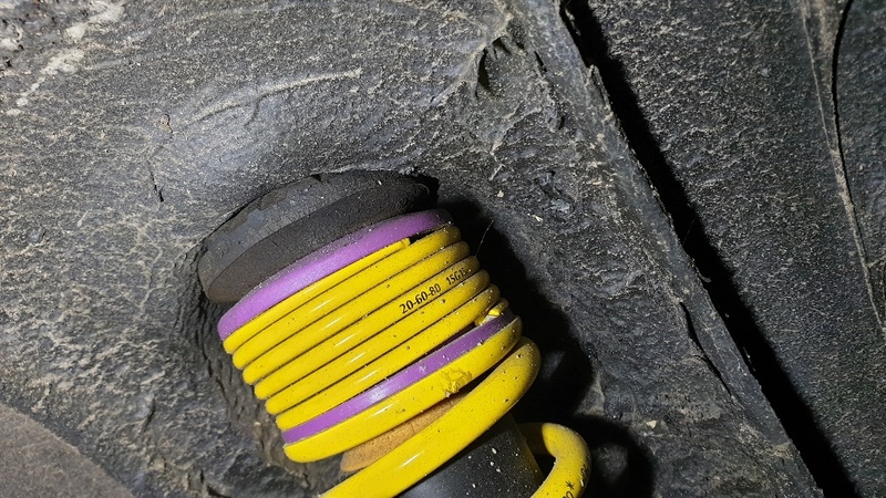

Heb hier ook verschillende keren aangegeven dat mijn golf beenhard staat, en nu met de trip naar de keuring leek het alleen maar erger, zo erg dat ik zelfs daar nu ook vermelding van heb dat in orde moet gebracht worden, want er is geen veerweg achteraan.
De keurder heeft me getoond, en volgens hem is het probleem dat de stoot blokken op elkaar zitten, en ook (zie foto)dat die spiralen gewoon op elkaar zitten.
Zien jullie iets verkeerd op de foto?
KW variant II instelbaar in hoogte en hardheid, en staat momenteel op zijn zachts.
Ben daar nooit aan geweest, dit is ook gemonteerd daar diegene die de motor had ingebouwd.

Je rijd gewoon op de bumpstops zo te zien, dat zijn die schuimrubber stukken om je schokbreker, die kun je inkorten voor wat meer veerweg, had ik destijds op mijn Octavia 2 ook gedaan...

De hulpveer is inderdaad helemaal ingedrukt. Maar dat maakt in principe niets uit. Die zit er alleen om te zorgen dat de (hoofd)veer niet 'los' komt bij volledig uitveren.

Enige manier om meer veerweg te creëren is simpelweg het ding omhoog schroeven. Je kunt natuurlijk ook je bumpstop inkorten, maar dan ligt je uitlaat straks met zekerheid op je achteras.

Hij staat al omhoog gedraaid, was voor de keuring.
Maar dat die veer ingedrukt is, is dat dan niet normaal?
Er moet toch een reden zijn waarom die zo hard ligt.
Een kennis van me heeft een goedkope schroefset onder zijn golf, en dat is toch helemaal wat anders.
En dan schaft ge u een kw variant II aan, en dan krijg je dit.

Als er geen veerweg is, levert naar links draaien ook niks op. Toch?
Ergens zul je staal op staal zitten. Daar begint je probleem.
Dit zal inderdaad misschien het probleem zijn waardoor die afstelling nu niet werkt.
De schijfremmen moeten er achteraan toch af, dus ik ga de schroefkit eens demonteren, en in het oog houden als ik die veren achteraan losmaak, dat veren dan van elkaar komen of niet.
