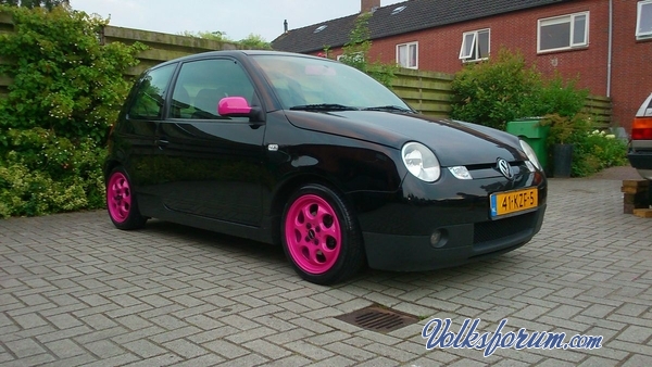

Nu heeft mijn vriendin deze auto al weer dik 4 jaar maar nu werdt het toch wel tijd voor wat leuke velgen. Natuurlijk niet aan bbs, rotiform, etabeta enzo gedacht...
De 3L is in de afgelopen jaren voorzien van een paar opties en upgrades, zoals:
- set -40mm H&R veren onder gezet
- whiteline stabi achter
- cruise control
- chip tuning
- pop outs
- recaro interieur
Maar nu dan toch eens velgen... had eerst een set compomotive's liggen die ik zou plastidippen in rose. Maar omdat veel meer mensen dat doen vond ik dat ook niet zo speciaal meer, dus dan maar goed... metalflake rose. Bonne wilde ze wel voor mij spuiten, dus flakes van Roth gekocht in de kleur rattsberry. Ondertussen vond ik dat alleen rose velgen niet zo heel leuk is, dus ook aan details moet worden gedacht, dus binnenspiegel, spiegelkappen, stuur en logo's achter ook maar in metalflake rose. Met name de logo's was wel even een klusje, alles inplakken enzo maar uiteindelijk is het lakken goed gelukt!
de mini velgjes zijn 5,5Jx15" ET41 en zeer licht, dus perfect voor een Lupotje!
eerst de 165/50R15 bridgestone potenza's eronder maar vond dit ietwat te klein. Naafdopjes overigens de mini logos verwijderd en dankzij Inne stickerdump voorzien van een lupo logo!
Natuurlijk kun je de auto dan verder verlagen maar dit werd niet goed gekeurd door de directie, dus dan maar 165/55R15 bridgestone potenza's eronder, komt het meest overeen met de orginele 155/65R14. Dus zo ziet het er nu uit! Tevens de klauwen en trommels zwart gemaakt (ipv roestbruin) en 16mm spacers achter...
nu loopt het nog aan achter, spacers moeten eigenlijk wel blijven, dus of aan de bumpstops of toch maar een schroefsetje...
helaas zie je op de foto's het metalflake effect nog niet zo heel super.
