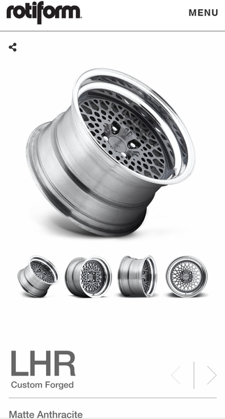

Zit al even in gedachten om de golf van ander velgen te voorzien, om hem hem nog wat meer naar mijn eigen te maken. Wou graag eens origineel uit den hoek komen, was mijn oog gevallen op LHR van Rotiform Forged. Maar omdat deze vanaf 17" beginnen en ik graag 15" wil, moeten deze custom gemaakt worden.
ben serieus geschrokken van de prijs. 6500euroen excl. banden is me toch wat veel
Spijtig wel, want deze zou zo goed staan onder de golf, en denk dat nog niemand met die velg is voorgegaan.

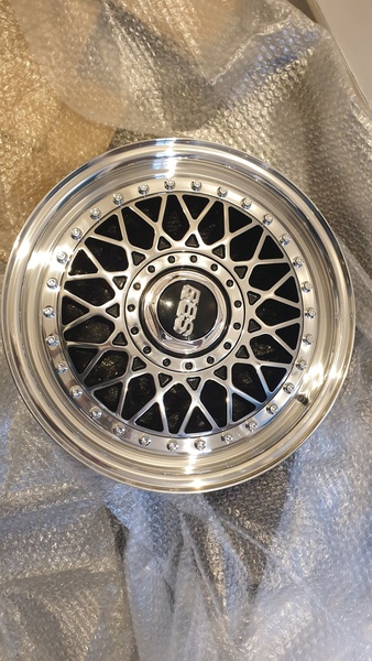

Omdat ik het te duur vond, om een set BBS E50 velgen aan te schaffen. Is mijn keuze op op BBS RM 012 gevallen. Betreft een set die volledig is opgemaakt.
Binnenkant van de rasters mooi zwart gespoten
Zijn in de originele staat, maar ik zou achteraan naar 7.5inch willen gaan. Daar zou ik dan radinox randen van 1.5inch willen bestellen. Maar de vraag is, zou ik dit zelf kunnen doen, of best uit besteden. Wat ik wel heb kunnen vinden is, dat je de bouten kruislings moet aandraaien met 25 a 30Nm. Maar moet moet of zit er ergens iets tussen van silicone of pasta?

Niemand hier ervaring/kennis dat zou kunnen gedeeld worden, of dat ik de randen al dan niet zelf kan vervangen?
En waar ik eventueel zou kunnen tegenaan lopen.
Zou graag zelf de randen veranderen voor de achterste velgen, maar anders zal ik het toch moeten uitbesteden.

Je zult de velgen/randen inderdaad opnieuw moeten afdichten. Ook moeten je de bouten met locktite monteren.
Ik zou het denk ik mooi laten doen als het niet te veel geld kost

Het gaat er mij eerder om, dat er een eventuele kit tussen het wiel en velgrand zit.
Want dan zou het wel eens vervelend kunnen worden.
Denk dat ik gewoon die 1.5inch radinox randen ga bestellen, zodat ik op 7.5inch uitkom achteraan. De boutjes losmaken en dan zien we wel hoe het gaat.
Welke locktite wordt hiervoor gebruikt?

Huidige kit verwijderen, goed schoonmaken en ontvetten: Sikaflex 291 en een druppeltje Loctite 243 op de boutjes.

Ben misschien van plan om zwarte boutjes te nemen. Maar de voorste wielen ben ik normaal niet van plan te verbreden. Kan ik de dan gewoon elke bout apart losmaken en daar dan de zwarte indraaien en ineens op tijd vastzetten (dacht ergens tussen de 25Nm en 30Nm) en zo elke bout doen. Is dit een goede manier? Of dien je ze echt allemaal los te maken om dan kruislings aan te draaien.

Dat moet prima kunnen(een voor een vervangen). Gewoon zelf aan beginnen, valt allemaal wel mee! Precies wat van limburg zegt
