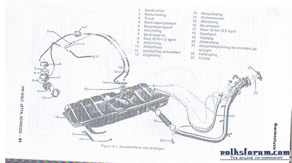

Brandstofsysteem
Omdat er nu andere carbs op je motor komen moet het brandstofsysteem ook worden aangepast. Het is wijs om alles in een keer goed te doen en alle brandstofslangen te vervangen met nieuwe slangklemmen, t-stukjes en filters.
Hierbij kan gebruik worden gemaakt van de originele opvoerpomp, mechanische pierburg pomp of een electrische pomp.
Ik heb alles exact zo aangesloten als in de vraagbaak stond. In eerst en stantie met de originele pierburgpomp wat perfect werkt.
Ik heb nu echter een electrische facet pomp omdat die mechanische pierburg pomp olie lekte.
In de afbeelding is te zien hoe alles aangesloten dient te worden als je gebruik kan maken van een retour.
Zorg ervoor dat je in het geval van een mechanische pomp de zuigleiding (12) in 6mm neemt dus ook het filter met aansluitingen van 6mm
(Tip. Neem een filter waar je zowel 6mm als 8mm slang op kan aansluiten. Dat maakt de overstap naar electrische pomp makkelijker).
Sluit de 6mm slang met het filter ertussen aan op de zuigzijde van de pomp. Pak vervolgens een 8mm slang vanaf de drukzijde van de pomp en sluit deze aan op een t-stuk. Maak nu een 6mm slang de zijtak van het t-stuk en sluit deze aan op de retour. Vervolgens trek je een stuk 10mm slang vanaf de aansluiting van het t-stuk tegenover de aansluiting van de 8mm aanvoerslang naar de carbs. Bevestig alle aansluitingen met goede slangklemmen.
Als je gebruik maakt van een electrische pomp kun je het beste een aanzuigslang van 8mm nemen.
(Tip. Zorg ervoor dat de 6mm slang van de retour een lus maakt die boven de flotterkammers uitkomt. Samen met de verschillende slang diameters maak je dan gebruik van enkele natuurkunde wetten om de weerstand in de retour leiding dusdanig te maken dat de carbs goed vullen maar dat de benzine ook goed de retour in stroomt als de vlotternaalden de vlotterkamers sluiten.)
