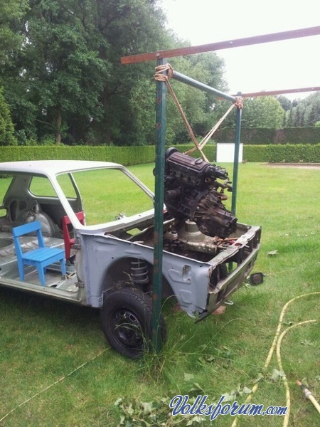

Zo doet de mens dat dus zonder motorlift
Ik heb eerst gewoon een lier gebruikt, deze zat gewoon vast aan het zeil en omdat de motor toch nog even buiten moet hangen, en het lier niet, gewoon met een zeil vast gehangen dan maar.
geen project zonder foto:
En hoe die er nu bij staat:
Ondertussen zijn we bezig met de carport. Het hout is op maat en klaar, stuk grond weg laten graven(stuk te zien op de eerste foto), en dan wordt daar zo'n hele berg kiezel gebracht en die staat er nog.. dus binnekort maar eens verspreiden.

haha hoe die motor eruit getakeld is
goed bezig zo

Goed bezig zo. Wie niet sterk of rijk is, moet slim zijn (zoals je de motor er uit hebt gehaald)
Ik zou hem er straks niet meer op die manier in leggen
