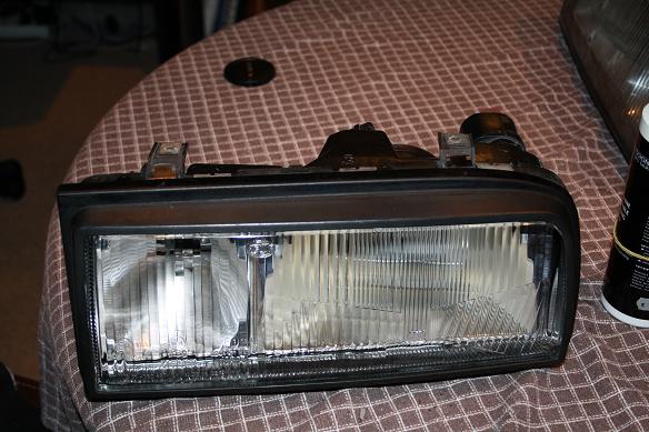

Voor de mensen die dit niet weten heb ik even een foto van internet geleend:

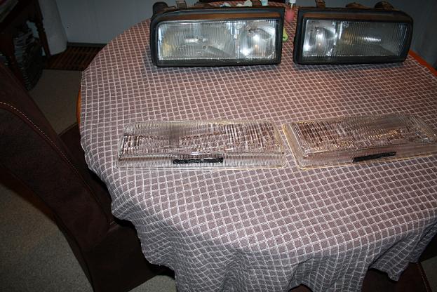

We nemen de 2 koplampen en de 2 nieuwe glazen:

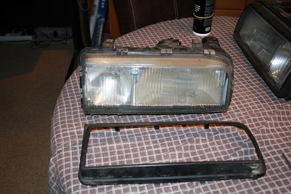

De 1e stap is het verwijderen van de zwarte omlijsting. Hiervoor moet je 2 pinnetjes verwijderen, en kun je daarna de omlijsting gewoon voorzichtig van de koplamp af duwen.
Dan zie je dit:

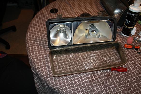

Hierna gaan we de grotere pinnetjes voorzichtig verwijderen met een platte schroevendraaier:
Als deze eraf zijn kun je het glas eruit pakken:
Even alles schoonmaken enz.
Dan kun je het nieuwe koplampglas weer erop leggen en vastklikken met de pinnetjes.

Handig voor de beginners! Wel even een kleine tip. Pas op met het schoonmaken van de reflectors. Het chroom poets je er na al die jaren namelijk gemakkelijk vanaf. Zijn ze niet echt smerig doe er dan niks aan. Er hoort immers toch geen stof en smerigheid binnen in de lamp te komen dus het zal er ook niet zitten!

En wees ook erg voorzichtig met de klemmetjes van het glas afhalen. Voor je het weet breekt er een randje van je koplampglas.

Daarom kun je het klemmetje eigenlijk ook beter los wippen aan de kant van de behuizing. Dan beschadigd je het glas het minste. Althans, dat is mijn ervaring.
