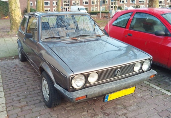

Hier staat hij net voor de deur, na een rit van 165 km naar huis.

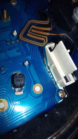

Vandaag eerst het dashboard gerepareerd. Ik ging er eigenlijk vanuit dat de spanningsregelaar stuk was, maar toen ik die testte bleek er netjes 10 volt uit te komen. Verderop kwam ik dit doorgebrande spoortje tegen. Dit heb ik gesoldeerd en het spoortje weer netjes geïsoleerd. Eindelijk werken de toerenteller en andere metertjes weer!
ik vind met die velgen wel mooi staan ; herinnert me trouwens ergens aan
Jouw Golf 1 is trouwens een GX zo te zien; actiemodel met een beperkte oplage vanuit de laatste paar maanden van de Golf 1 in '83, die wagen zou het daarom alleen al verdienen om weer helemaal opgeknapt te worden.
Ja, helemaal origineel gaat hij niet worden. Maar netjes herstellen is in ieder geval wel de bedoeling. Die velgen zijn idd ook best schattig, maar hebben ook een hele hoop liefde nodig, zoals de rest van de auto. Buiten de gebruikelijke roestplekken heeft het interieur nml ook behoorlijk te lijden gehad. Gelukkig zijn de "luxe" handgrepen etc. later wel in de cabrio gebruikt, dus redelijk makkelijk te vinden.
