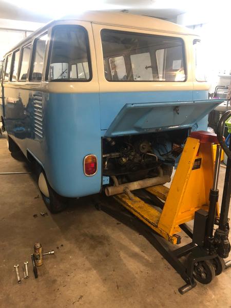

Hele kabelboom er uit getrokken en alles nieuw gemaakt.
Nieuw achterlichten etc. Al veel vervangen.
Nu trek ik wielophanging er onderuit en alle remmen nieuw maken.
Motor en bak gaan er binnenkort ook uit.
Ik zal binnenkort even foto’s plaatsen.
Deze de bus op de testbank gehad voor een baseline.
50,5 pk vind ik heel erg netjes voor het oude motortje.
Ik ga eerst eens kijken hoeveel vermogen ik uit deze motor kan krijgen met paar kleine aanpassingen. Ik vind het niet eens heel gek rijden met dit vermogen.

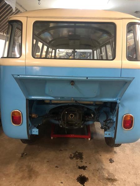

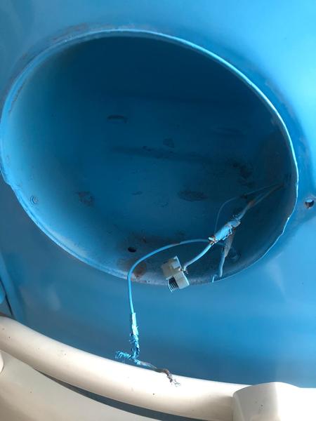

Hierbij even wat foto's van de vooruitgang.

Kleurcodering kabelboom: Blauw
Zit er netjes uit! staat hij nu op de rollenbank?
(met ander blok dan oid? )
  #25
Old 16-10-2020, 12:52
Turbo Johan Turbo Johan is offline
Join Date: Mar 2016
Posts: 17
Haha ja hele kabelboom en zekeringenkast was meegespoten...
Op rollenbank was met compleet originele motor.
Nu motor er uit, iets scherper nokkenasje er in en kleppenstellen.
Dan weer testen en deze winter er maar injectie op bouwen.
En dan zien of ik nog dikkere motor nodig heb.

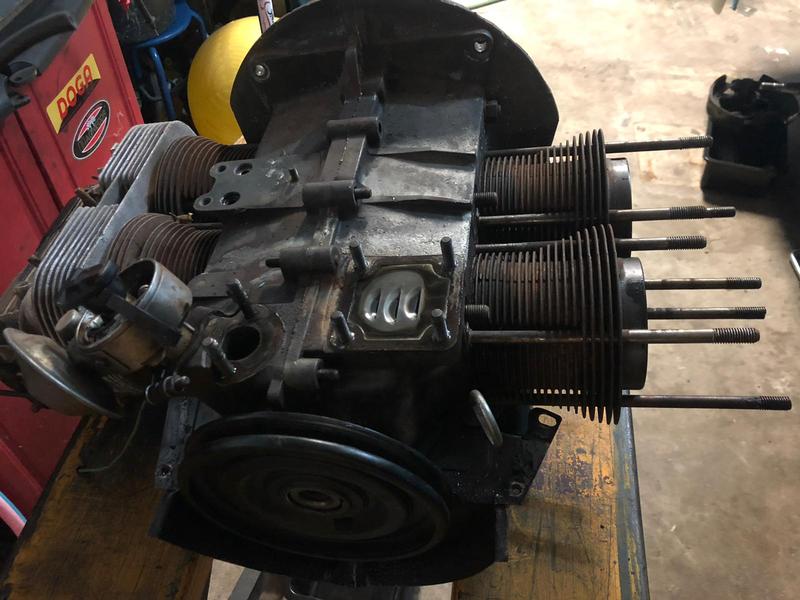

Ik heb de hele motor uit elkaar getrokken.
Nu weet ik ook waar de 50 pk vandaan komt.
Het is een BJ 1300 motor met 85,5 mm zuigers en dubbelpoorts koppen.
Het is nu dus een 1600.
Wel blij dat ik hem uit elkaar heb, aantal carterbouten zaten niet vast en er zitten geen koppakkingen in.
Nou doe ik nooit dit soort motoren maar dat lijkt me niet normaal
Mijn idee is 87 mm Mahle zuigers en bussen, nokkenasje met flink lift en niet te veel duratie, koppen beetje aanpassen en flink hoog compressie.
Denk dat het dan prima motortje is met AT bak er achter.
Of hebben jullie misschien betere ideeen of sugesties..
Ik heb eigenlijk geen zin om kop en carter uit te frezen om grotere cilinderbussen er op te zetten..
Niemand doet dat, er zit geen koppakking in een luchtgekoelde motor.
Gaat 'ie ook niet stuk! Stel je voor, dat je koelwater in je blok krijgt of zo

Ik was mijn motortje uit elkaar aan het halen, kom ik een Braziliaanse hagedis tegen
En hij leefde nog, wat toch wel bijzonder is na zo lang ik het koppelingshuis gezeten te hebben..
Motor is uit elkaar en nu even wachten op alle onderdelen.
